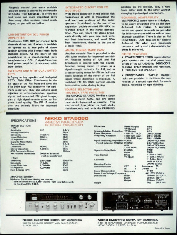

Re: PIONEER QX czy SX .... AMPLITUNER
Taka ciekawostka: ja w manualu swojego Nikko mam w opisie najważniejszych funkcji wyszczególniona taką oto funkcję "4-Channel Adaptability". Jednak nie trafili z przewidywaniem przyszłości bo kwadro nie stało się rzeczywistością, przynajmniej szeroko rozumianą
Czy to miało być pełne kwadro czy quasi kwadro? W Nad 160a mam z kolei quasi kwadro - mam wejścia na 2 parę kolumn i już. Żadnych przełączników. A w Nikko osobny przełącznik, wyjście na 4 kanałowe radio.

Zgodnie z opisem, pełne. Chodziło tylko o to że można było do Nikko załączyć dodatkowy wzmacniacz odpowiadający za tyłolsza84 pisze:Czy to miało być pełne kwadro czy quasi kwadro?
2x stereo to nie jest quasi-quadroolsza84 pisze:W Nad 160a mam z kolei quasi kwadro - mam wejścia na 2 parę kolumn i już.

Dokładnie tak jak napisałeś - "...add-on (rear channel) amplifier" i słowo klucz "discrete".Ciekawe.To jakiś autorskie rozwiązanie Nikko czy raczej spotykane również w innych konstrukcjach?Wojtek pisze:Zgodnie z opisem, pełne. Chodziło tylko o to że można było do Nikko załączyć dodatkowy wzmacniacz odpowiadający za tył

To już dotyczy kwadrofonicznych transmisji radiowych. Standard został opracowany, ale rynek ostatecznie tego nie wdrożył.olsza84 pisze:i słowo klucz "discrete"
Podobnie jak Dolby FM.
Spotykane.olsza84 pisze:To jakiś autorskie rozwiązanie Nikko czy raczej spotykane również w innych konstrukcjach?
