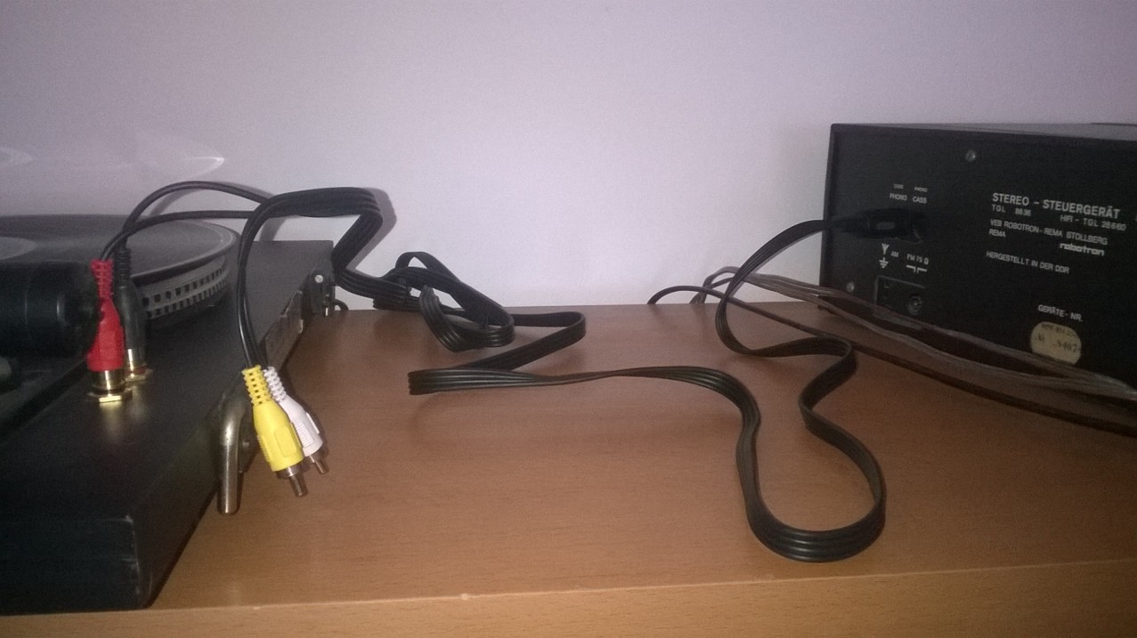

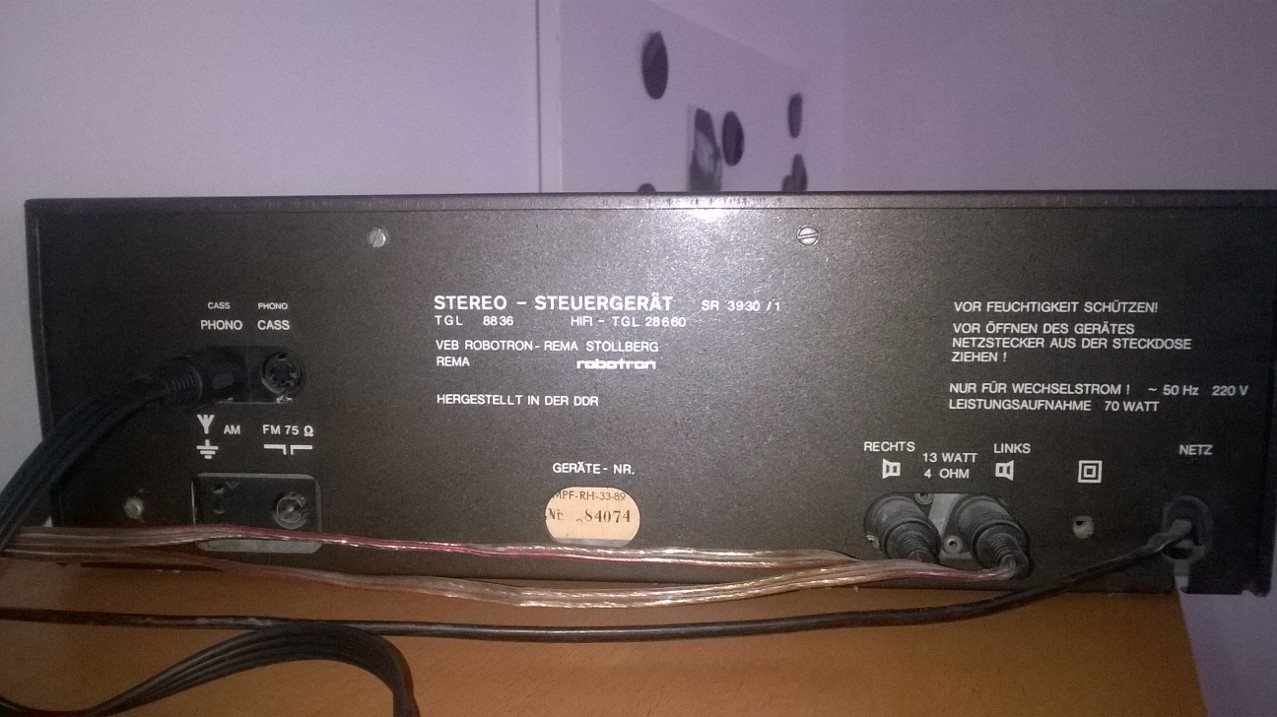

Niestety po połączeniu obu sprzętów dźwięk jest cichy i nie do końca czysty. Zarówno gramofon jak i płyta są sprawdzone, tzn. gramofon u sprzedawcy grał pięknie a i płyta na której testuje w sklepie grała bardzo ładnie. Z amplitunera korzystam regularnie i stwierdzam, że działa bez zastrzeżeń. Zastanawiam się czy dysponując amplitunerem tego typu muszę zainwestować w jakiś dodatkowy sprzęt, czy też wynika to z mojego błędu przy podłączaniu. Nie jestem znawcą tematyki więc zdaję się na Państwa poradę. Załączam zdjęcia poglądowe.
Będę wdzięczny za poradę. Pozdrawiam serdecznie!

Sprawdź czy dwa prawe skrajne przewody we wtyczce DIN prowadzą na pewno do czarnej i czerwonej wtyczki. Jeżeli nie, to podłącz białą i żółtą do gramofonu.
Dźwięk może być bułowaty, bo kabel jest długi i słabej jakości.

Niestety, żadne inne kombinacje wtyczek nie dają efektu.

Wiesz, ten RFT jest straszny, ale jest z 1988 roku. Nie wierzę że nie posiada on wbudowanego przedwzmacniacza do wkładek MM.
Jeśli coś jest w środku uszkodzone to zamiast inwestować co najmniej 100 złotych na przedwzmacniacz, zainwestuj to w nowy wzmacniacz/amplituner.

Wyszedłem właśnie z założenia, że oba sprzęty są z podobnego okresu więc powinny być kompatybilne. Gramofon ma jednak zamontowaną nowszą wkładkę dokładnie AT-91. Pewnie to stanowi problem.
Prosiłbym może o poradę do dwóch opcji: 1. decydując się na wymianę sprzętu jaki wzmacniacz/ amplituner byłby optymalny do tego gramofonu?, 2. zakładając, że nie chciałbym rezygnować z RFT to jaki przedwzmacniacz rozwiąże problem?

Niestety nie ma wbudowanego przedwzmacniacza. Link do schematu: http://ifatwww.et.uni-magdeburg.de/~madaus/downanl.htmlWojtek pisze:Nie wierzę że nie posiada on wbudowanego przedwzmacniacza do wkładek MM.
Czy ten Twój gramofon ma jakieś nóżki? bo na zdjęciu wygląda jakby leżał na blacie (nóżki są ważne bo to jedyna ochrona tego urządzenia przed wpływem zewnętrznych zakłóceń).

Masakra. Produkować w 1988 sprzęt pod piezoelektryki... Z drugiej strony, to RFTKrzysztof_67 pisze:Niestety nie ma wbudowanego przedwzmacniacza.
Kocz Wa:
Za około stówkę dostaniesz Vivanco PA-115. Do tego jednak potrzebowałbyś przejściówki cincz-DIN5.
Jednakże tak jak pisałem, za stówę dostaniesz lepszy starszy amplituner niż to co masz. Jedynie nostalgia potrafi tutaj wytłumaczyć logikę działania
