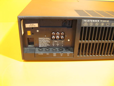

Telefunken RT 500 a gramofon
Czy jest możliwość podłączenia pod niego gramofon?
Czy to będzie dobra przejściówka jeżeli gramofon i CD mam na cinch?
http://allegro.pl/kabel-adapter-din-5-5 ... 24587.html

Tak, wejście PU. Nie musisz kupować przejściówki, bo jak widać wejście PU2 jest zdublowane jako cinch i DIN5.

A pod tape play podłączam CD?

- chudy_b

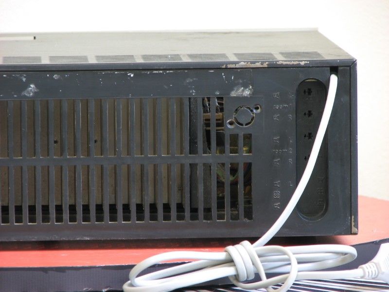

Re: Telefunken RT 500 a gramofon
A jak tu wcisnąć przewody kolumnowe?

Potrzebujesz wtyk głośnikowy typu DIN a jak prowizorka to w ten grubszą kreskę wciskasz plus a w drugi otwór minus.
- Posty: 5029
Jest dokładnie na odwrót. Płaska blaszka we wtyku (na środku) to minus, a okrągły bolec (z boku) to plus.kielek pisze: w ten grubszą kreskę wciskasz plus a w drugi otwór minus.

To mój nowy dobytek i chcę go sprawdzić czy jest z nim wszystko ok dopóki nie kupié wtyku
Czyli czerwony przewód (+) w duży otwór
A drugi (-) w mały?
A drugi (-) w mały?

- Posty: 5029
Nie, na odwrót.rafikdm pisze:Czyli czerwony przewód (+) w duży otwór

A jeśli zaciski w kolumnach oznaczone są "COM" i "8 OHMS", to który z nich jest plus, a który minus? I jakie to ma znaczenie, czy czerwony idzie do + czy do -? Nie chodzi o to, aby w obu kolumnach szedł do tego samego zacisku?zbyszek1982 pisze:Nie, na odwrót.rafikdm pisze:Czyli czerwony przewód (+) w duży otwór
A drugi (-) w mały?
- chudy_b
- Posty: 4131
- Lokalizacja: Wólka
COMMON - wspólny, masa czyli minus. Ja to tak interpretuję, nie wiem czy dobrze.zoombie pisze:"COM"
Wydaje mi się, że żadne.zoombie pisze: I jakie to ma znaczenie, czy czerwony idzie do + czy do -?
Chodzi. To akurat jest bardzo ważne.zoombie pisze:Nie chodzi o to, aby w obu kolumnach szedł do tego samego zacisku?
