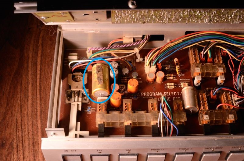

- 1szt. 1000uF/63V Frako (płytka wyboru źródła) mój typ na zamiennik

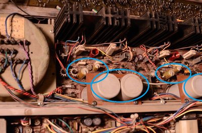

- 2szt. 220uF/63V Frako (wzmacniacz)
- 2szt. 470uF/6V Frako (wzmacniacz)

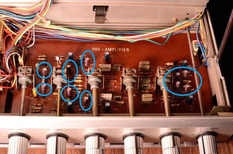

- 10szt. 10uF/63V CapXon (przedwzmacniacz) ale tu się zastanawiam.. o ile wcześniejsze są na 100% oryginalne to czy to możliwe, że takie kondensatory jak CapXon były montowane w Tandbergu fabrycznie?
Jeśli chodzi o główne kondensatory, to z tego co mi wiadomo, od nowości montowane były Siemens AL-Elko 4700uF/63V a u mnie obecnie siedzą Elna ce-w 4700uF 63V na wymianę takie coś może?
I tutaj prośba. Czy ktoś z większym doświadczeniem doradziłby jakie dobre zamienniki mógłbym zastosować?

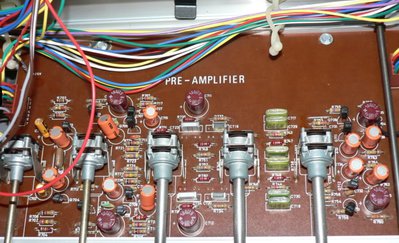

W przedwzmacniaczu wszystkie są nieoryginalne. Powinny być takie jak te pomarańczowe na pierwszym zdjęciu, ew. takie same tylko w szarych obudowach.
Ja przy remoncie swojego amplitunera zdecydowałem się na kondensatory Nichicon, z dwóch najwyższych serii do audio. Nie są strasznie drogie. Jest jeden gość na allegro, który ma ich dużo.
Do zasilacza takie Mundorfy będą jak znalazł, choć są dosyć drogie. Ja jestem z nich bardzo zadowolony (u siebie też dałem M-Lytic właśnie).

Nie tylko te masz zmienione.Widać jeszcze na Twojej fotce 6szt niebiesko czarnych nie wiem Jamicon TK.Tam były czerwone plastikowe ROE 100uf/25V ?.To była wyższa seria elektrolitów w tamtych latach i na pewno znalazła się w tym miejscu nieprzypadkowo.Wysoka półka w Elnie to silmic,a u Nichicona to KZ MUSE.Tego typu kondensatorami można by "obstawić" zresztą całe pre.10szt. 10uF/63V CapXon (przedwzmacniacz) ale tu się zastanawiam.. o ile wcześniejsze są na 100% oryginalne to czy to możliwe, że takie kondensatory jak CapXon były montowane w Tandbergu fabrycznie?
Warto sprawdzić jak to wygląda na schemacie bo pewnie któreś z tej płytki są w torze i wtedy można spróbować z MKP.

Masz rację te niebieskie Jamicon tez nie są oryginalne.
Poniżej fotka najprawdopodobniej fabrycznej płytki znaleziona w necie. Idzie z niej odczytać, że są to kondensatory 100uF/25V, zamienniki to 100uF/35V
Na mojej płytce nie ma kondensatora C713 i analogicznego dla drugiego kanału
są usunięte.. co tam wpakować?

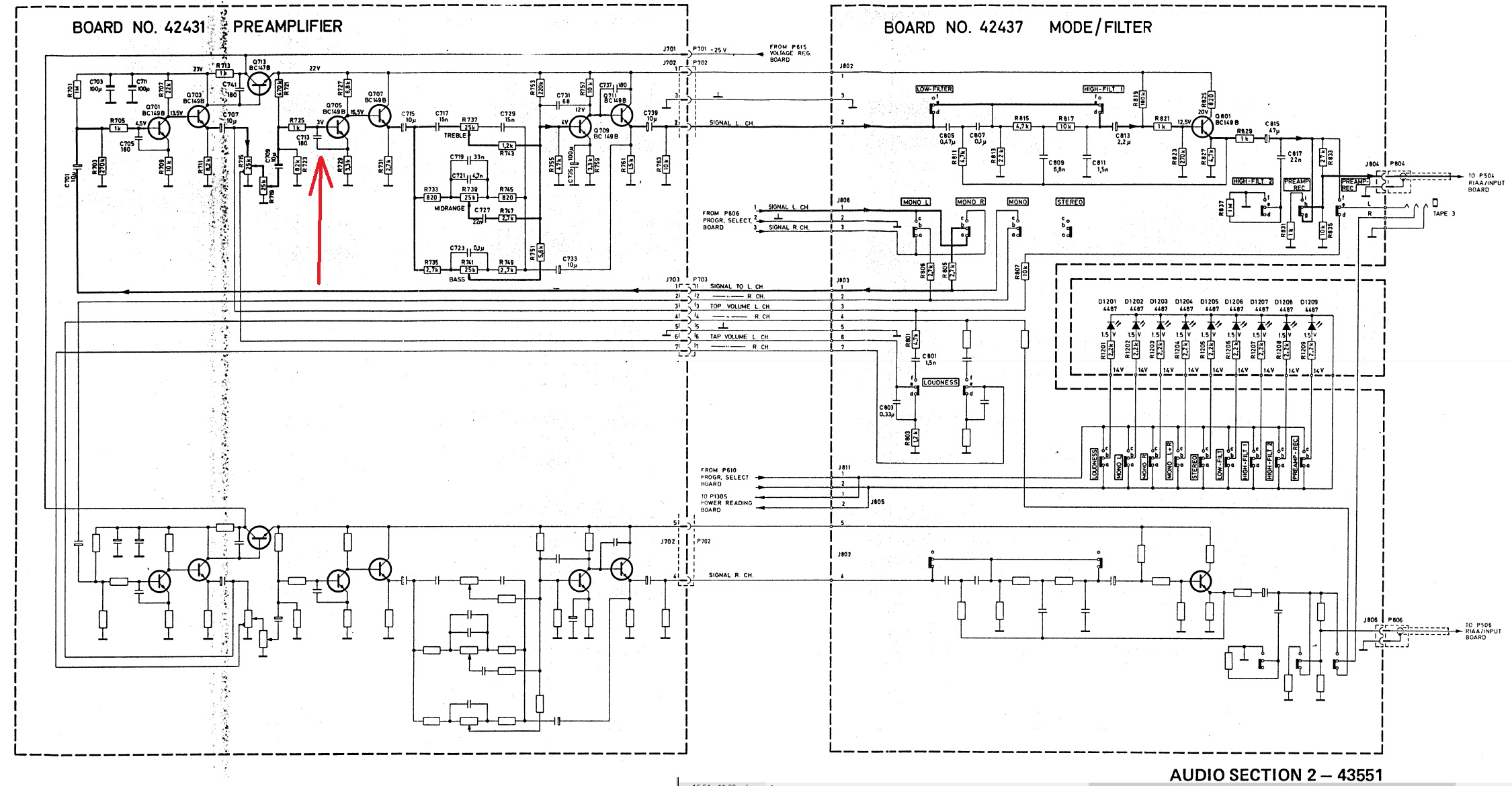

Schemat:
Schemat:

C713 to będzie kondensator ceramiczny 180pF. Takie same są C705,C741,C737.Elektrolity na wyższe napięcie mogą być bez problemu.W torze dla jednego kanału trochę masz tych 10uf : C701,C707,C709,C715,C715 (może coś tam pominąłem więc sobie sprawdź).Tam można by wstawić MKP. MARKG_2006 miał Wimy które pewnie zmieściły by się zamiast tych elektrolitów,a jak nie daj elny i będzie ok.

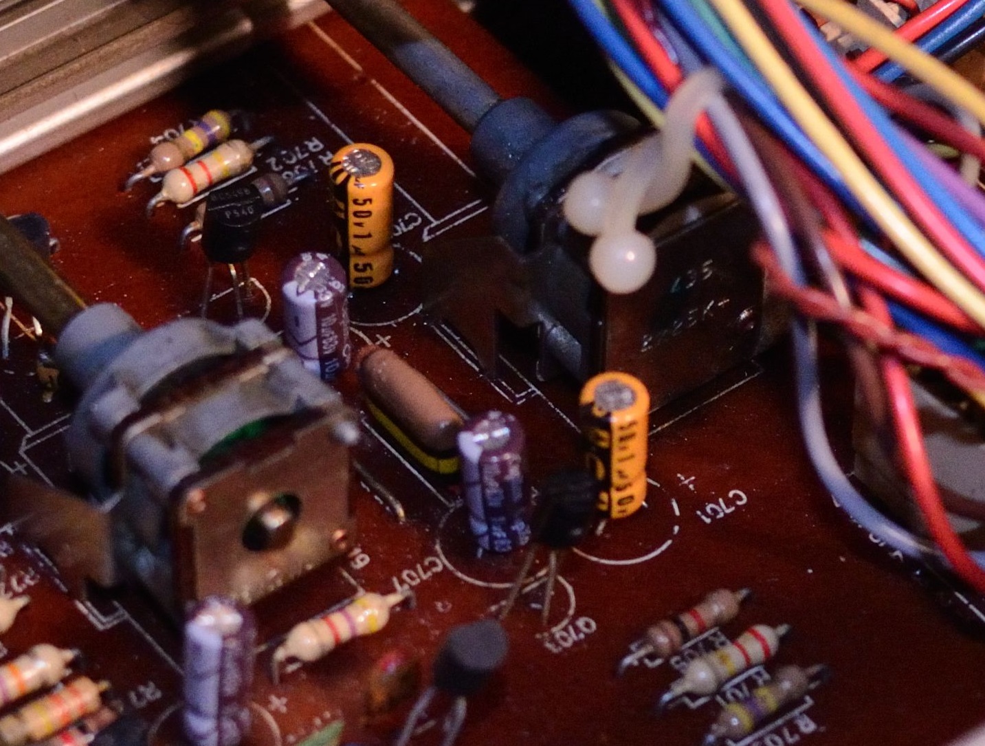

Kurdebele, ale co tu się stało?
C701 i C702 wg schematu powinny mieć 10uF a jest 1uF Porównując z oryginalną płytką wyglądają na fabryczne
ale może nie są

Jest tak jak pisał zbyszek1982 nie zawsze wszystko zgadza się ze schematemReymont pisze:Tak więc zostanę przy izo.
Porównując z oryginalną płytką wyglądają na fabryczneale może nie są
