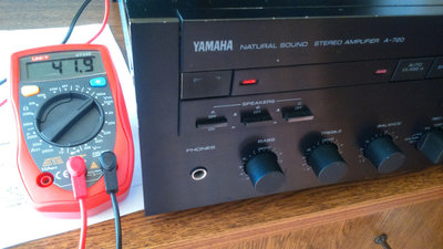

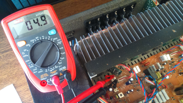

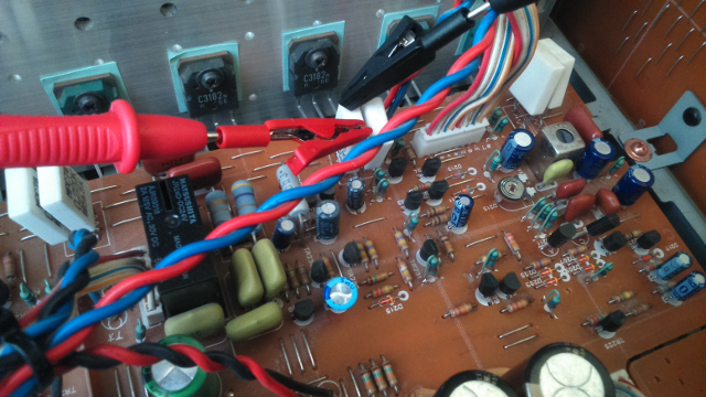

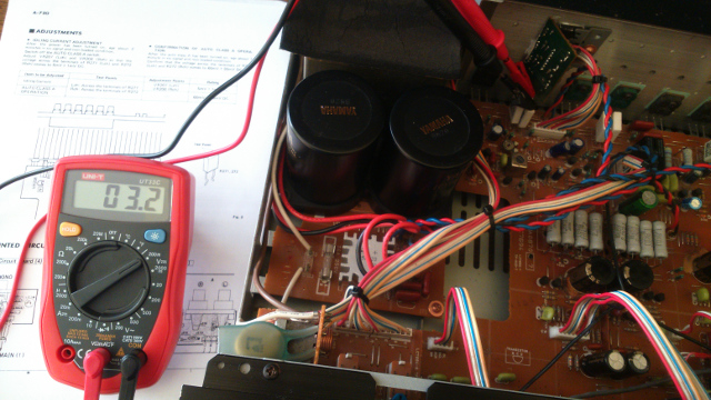

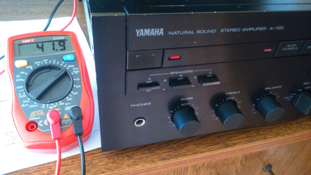

Sugerując się Waszymi wskazówkami poświęciłem Yamaszce ponad dwie godziny czasu, okazało się że ustabilizowanie tych prądów w cale nie było takie proste, w pewnym momencie byłem nawet przekonany, że się nie uda. Ale do rzeczy.
Kupiłem krokodylki
Bez nich chudy_b ma rację, byłaby masakra z trafieniem i stabilnym trzymaniem końcówek miernika podczas pomiaru. Zmontowałem całość na jednym kanale, włączyłem zasilanie, po 20 sek miernik pokazał wartość 3,1 mV, zostawiłem całość na 20 min, delikatnie wzrosło do 3,2 mV.
Wówczas zacząłem delikatnie (bardzo minimalne ruchy) zwiększać prąd potencjometrem, z wyłączoną funkcją A. Udało się po ok 10 min zabawy ustabilizować je na poziomie 4,9 mV (czyli w granicy tolerancji podanej w serwisówce).
10 min czekania, sytuacja bez zmian więc włączam "A". Przełącznik działa bo prąd błyskawicznie wzrasta do poziomu 41,9 mV (czyli zgodnie z normą) po jakichś 15 minutach.
Ok, wyłączam "A", i ... po 10 min spada do 4,4 mV
A było idealnie 5. Więc reguluję raz jeszcze, stabilne 5 mV, potem Auto, 44 mV, wyłączam, spada do 4,8 mV więc lepiej ... w kółko to samo na jednym i drugim kanale. Ostatecznie po blisko półtorej godzinie zabawy udało mi się doprowadzić oba prądy do poziomu 4,9 - 5,0 mV bez A i 39,9 - 41,4 mV z A, na obu kanałach. Więc uznałem, że można skończyć zabawę. Pytanie czy dobrze ?
Dodam, że pomiędzy pomiarem bez A i włączeniem A czekałem każdorazowo ok 5-7 min na ustabilizowanie się sytuacji. Pomiary maksymalne z "A" były również po ok 10 min grzania się radiatora. I teraz, podczas pracy z sygnałem na wejściu i włączonym A całość grzeje się o niebo bardziej niż przed.
Dla potwierdzenia, czy wszystko zrobiłem jak trzeba kilka fotek z całej procedury. I dzięki serdeczne za cenne wskazówki, włącznie z sugestią o odstawieniu napojów
