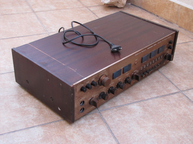

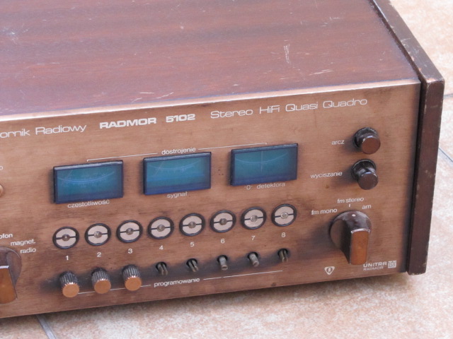

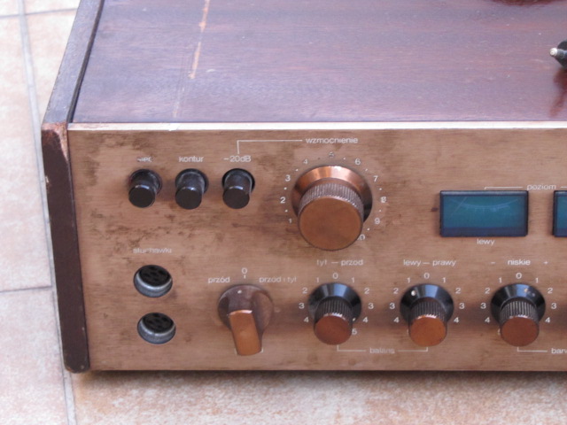

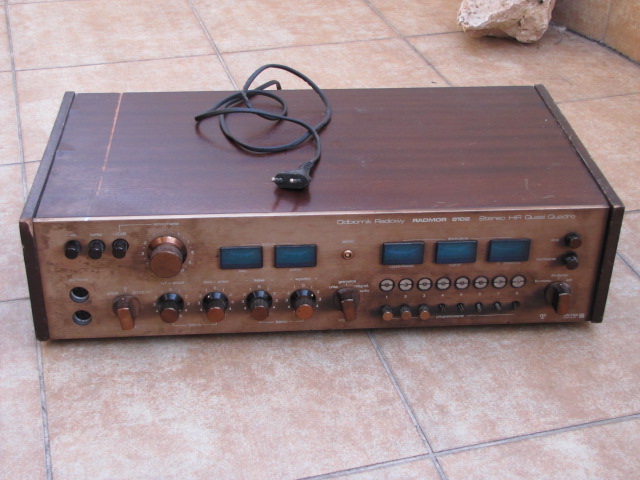

W czasie świąt odwiedziłem rodzinne strony i natknąłem się na wzmacniacz z którym stawiałem pierwsze kroki w świecie HI-FI Stereo :D :D Natknąłem się nie na taki sam wzmacniacz, ale na TEN SAM. Przeszedł po drodze przez kilka rąk, ale udało się go odszukać. Niestety pierwsze wrażenie - dramat. Ten rzeźnik trzymał go chyba na balkonie. Radmora w tak opłakanym stanie jeszcze nie widziałem. Najpierw zrezygnowałem, ale po dwóch dniach namysłu jednak postanowiłem go zabrać. Flaszkę kosztował. :D Oczywiście z finansowego punktu widzenia, naprawa jest kompletnie nie opłacalna, ale tu chodzi o coś innego.
Stan obecny: Z zewnątrz wszystko do wymiany. W środku gra jeden kanał. Drugi coś mruczy, ale słabo. Głowica FM nie przestrojona. Zresztą nawet nie sprawdziłem jeszcze, czy w ogóle działa radio. Podświetlanie wskaźników nie działa.
Plan: Drewnianą obudowę można kupić bez problemu. Trochę trudniej z panelem przednim i gałkami. Czarne były źle zrobione i wystawione na światło, traciły kolor. Stereo-dekoder planuję wymienić na lepszy, bo jest dostępny.

Wykonalne. Ale stolarzem to ja nie jestem. Nie mam narzędzi, doświadczenia. Koloru na pewno nie dobiorę. Są dostępne zrobione fachowo (mam nadzieję).
Winters pisze:
chudy_b pisze:Trochę trudniej z panelem przednim i gałkami.
Gdzieś na Pomorzu trudnią się regeneracją tych elementów.
Za namiary byłbym Ci wdzięczny, jeśli masz. Oksydowanie tych elementów to nie problem, gorzej z nadrukami. Pewnie coś namierzę na Allegro, ale na razie nie trafiłem (szukam 0,5h :D )

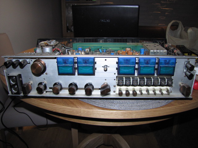

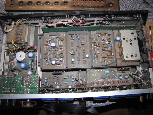

Pierwszy rzut oka do środka.
Z dobrych wiadomości - wskaźniki są japońskie z niebieskimi szybkami. W późniejszych kryzysowych wersjach stosowane były polskie z białymi szybkami. Również głowica jest "ta lepsza" w pełni ekranowana. Trymery i cewki w głowicy wyglądają na nie ruszane, co dobrze rokuje w kwestii przestrojenia. Żarówki podświetlania wskaźników są po prostu popalone, jednej w ogóle nie ma. Programator przełącza, jedna dioda nie świeci. Radio się przestraja.
