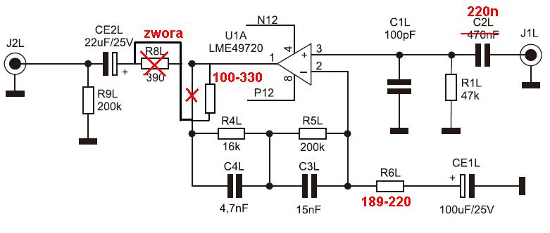

Przymierzam się do złożenia przedwzmacniacza gramofonowego AVT1693 (http://serwis.avt.pl/manuals/AVT1693.pdf), autor zaleca wlutowanie kondensatora 100p na wejściu (C1), zastanawiam się czy będzie to dobra wartość.
Mój interconnect (długość 0,5 metra) ma pojemność 35p, niestety nie znam pojemności przewodów w ramieniu.
Ortofon podaje, że ta wkładka dobrze pracuje przy 150-300p.
Jaki kondensator polecacie wlutować, a może zmienić rezystor 47k na jakąś inną wartość? Zależy mi na tym żeby nie podbijać góry pasma.

C1 zmień na 47pF. Wystarczy.
C2 zmień na 1uF.
R6 zmień na 200-220R.
CE1 zmień na 220uF.
CE2 wystarczy 10uF.
R8 w zupełności wystarczy 100R.
W zasilaczu za mostkiem CE3 i CE4 1000uF to za mało. Najlepiej dać filtry RC: 10R w szeregu i 3300uF i potem drugi taki.
C3 i C4 jak najbliżej nóżek stabilizatorów.
Zamiast LME49720 możesz dać NE5532.
Zamiast stabilizatorów LM7912 i 7812 daj 7915 i 7815.

Witam po dłuższej przerwie, ostatnio trochę eksperymentuje z tym preampem.
Jest kilka kwestii, które mnie interesują:
Mam pytanie co do filtra subsonicznego, na wyjściu dałem 10uF (Nichicon FG). Przy takich wartościach (10uF i 200k) filtr RC działa na 0.08Hz, zmieniłem ten rezystor na 1k co daje obcięcie (według kalkulatora) przy ~ 16Hz, ciągle mała zmiana - membrany czasami się trochę wychylają (łożysko talerza nasmarowane). Może lepiej wrzucić z powrotem 470n na wejściu? (zamiast tego 1uF, jeśli dobrze myślę to obecnie obcina poniżej 3.39Hz, przy 470n obcinało by od 7.2Hz?)
Na razie zasilam układ 12V, a nie 15. Mam zamiar zamienić te 2x1000uF na 2x2200uF, większe już nie zmieszczą się w obudowie. Zamówiłem też LM6172 i NE5532AP (obecnie mam LME49720), polecacie jeszcze jakieś op-ampy?
Wszystkie MKS to WIMA, elektrolity: na zasilaniu będzie Nichicon KW (2200uF), jeśli chodzi o CE1 to wrzucę Nichicon KA (220uF), na wyjściu z op-ampa Nichicon FG (10uF); za stabilizatorem (CE1, CE2) wrzuciłem Panasonic FC (100uF).
Można coś tutaj jeszcze poprawić?
Pozdrawiam

Spróbuj zmienić stabilizatory na 15 voltowe powinno być słyszalnie lepiej lub przynajmniej inaczej
... opampy lubią wyższe napięcie.
Same "super kondensatory" cudów nie zrobią
Jeśli miało by być lepiej to trzeba by iść w stronę poprawy zasilania...może jakiś zasilacz Kubota , Salas.Tylko tyle ,że do swojej obudowy tego już nie pomieścisz. LM78xx,LM79xx jest jedynie dobre ze względu na cenę

Z trafa 2x12 nie da rady zasilić układu napięciami 2x 15V. Trafo musi być 2x15V.
Za mostkami zrób filtrację RCRC (3R3>2200u>3R3>2200u). Pamiętaj by były na odpowiednie napięcie - minimum 25V.
Zmiany w sekcji pre masz na rysunku. Nie chciało mi się teraz liczyć korekcji więc jest niezmieniona.

Mam z powrotem CE2 zmienić na 22uF? C2 zmienić na 220n? Nie ruszać CE1 (miałem zmieniać na 220uF)? Co z filtrem subsonicznym?
Mój preamp w obecnej chwili wygląda tak (zastosowałem się do twoich rad z pierwszego posta):

Nie wiem co masz za preampem za klocek? Firmowy czy DIY?
Jak firmowy to i tak na wejściu ma konda z rezystorem zatem w pre nie potrzebujesz tego CE2 i R9 w ogóle. To miejsce to nie jest dobry pomysł na robienie subsonica. Wywaliłbym to.
Dlatego zmieniłem na wejściu tego konda C2 na 220nF bo razem z 47k stworzy delikatny łagodny subsonic.
Jak będa jeszcze latały to możesz go jeszcze zmniejszyć. Pamiętaj jednak że mozesz odczuć odchudzenie dźwięku - każde cięcie zabiera ... przynajmniej w tego typu konstrukcjach.
Jak wstawisz za R6 zamiast 390R wartość 220R to zwiększysz delikatnie wzmocnienie - ten kond 100u można wtedy zmniejszyć do 68u i też wtedy spadnie wzmocnienie dla niskich częstotliwości.
5532 jest o tyle dobry, że jest dość wydajny prądowo. 49720 już nie jest taki chwat.
Możesz pokombinować z OPA2604 albo OPA2132.
OPA2134 nie polecam bo jest cienki jak d...a węża.
Przy kości do jej nóżek dobrze dać po 100u Panasonic FM/25V + 1...4u7/25V tantal + 100nF.
Zamiast LM78/79 możesz dać LM317/337 regulowane - wtedy sam ustalasz napięcie zasilania. Można to zrealizować w postaci potencjometru precyzyjnego wieloobrotowego albo diodami zenera/led.
Pokombinuj.
