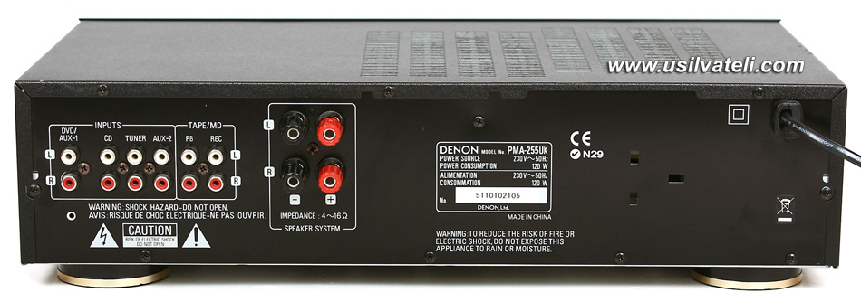

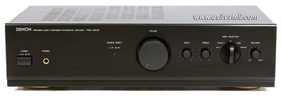

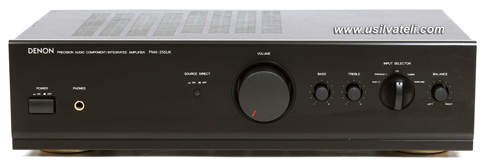

Witam. Mam wzmacniacz Denon pma-255uk. Na przednim panelu jest opis "Integrated Amplifier" (czyli jak wyczytałem, "w jednej obudowie umieszczony został przedwzmacniacz oraz wzmacniacze mocy"), jednocześnie brak jest wejścia PHONO. No więc, jest ten przedwzmacniacz czy nie ma? Czy mogę podpiąć bezpośrednio gramofon czy nie? Pytanie może przedszkolne, ale wolę się upewnić zanim zacznę zakupy
technics SL-1600 mk1 + ADC integra | sansui au-d9 | canton karat 300
- Posty: 215
- Rejestracja: 01 lut 2016, 20:51
Re: Wzmacniacz jako preamp gramofonowy.
Do podłączenia gramofonu musisz mieć w przypadku tego wzmacniacza dodatkowy przedwzmacniacz.
