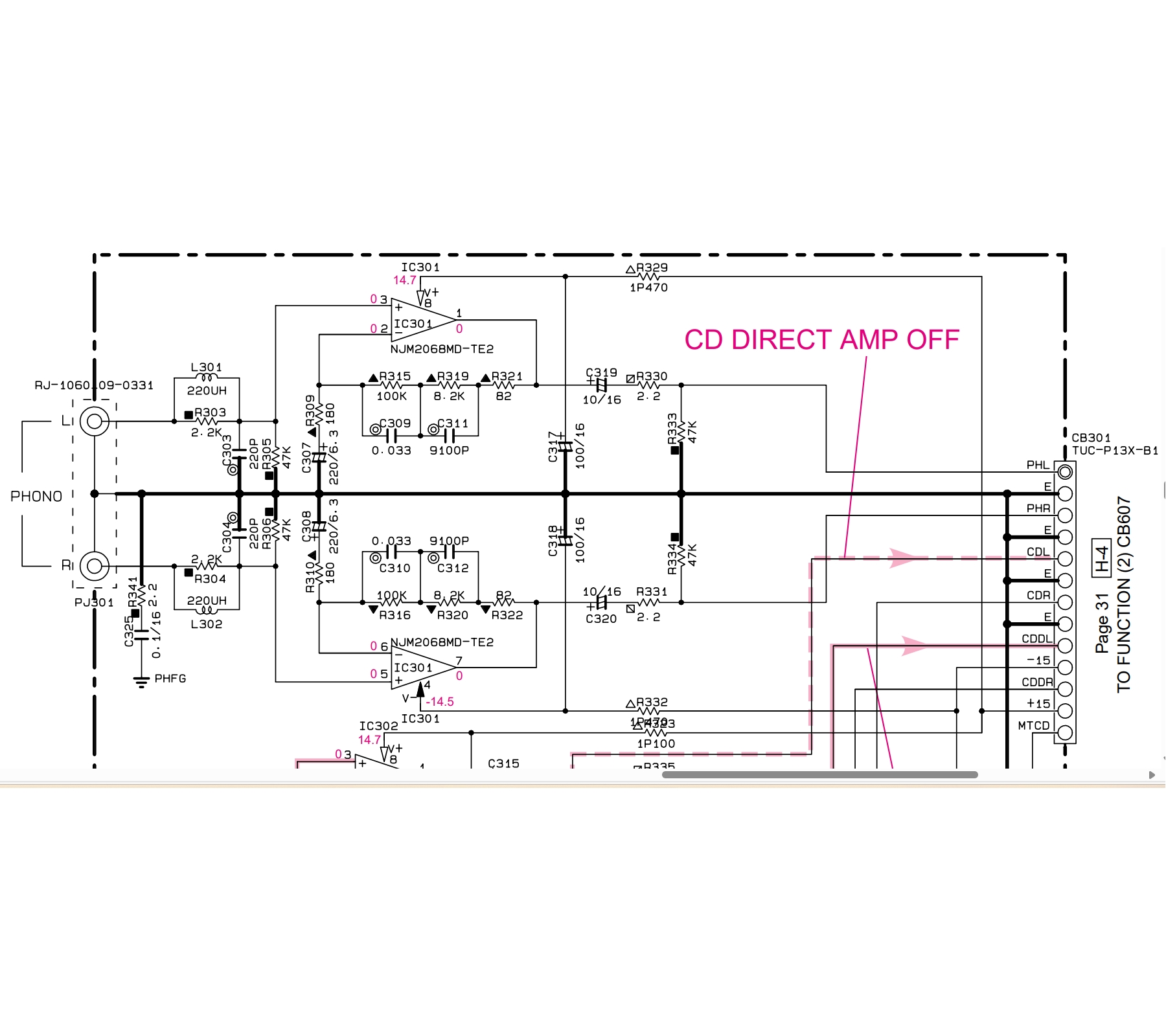

A może pokombinować coś w preampie yamahy, np. zmiana wartości niektórych elementów, np. rezystorów? Schemat przedwzmacniacza phono RX 797 w załączeniu

Albo wersja najbardziej karkołomna (pewnie dodatkowo utrata jakości dźwięku), czyli takaa kolejność: gramofon + ART DJ Pre II + jakiś tłumik sygnału + phono RX 797
