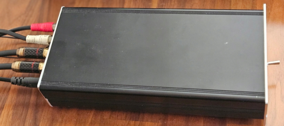

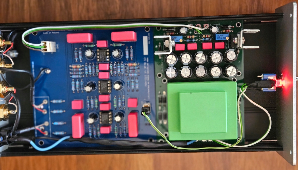

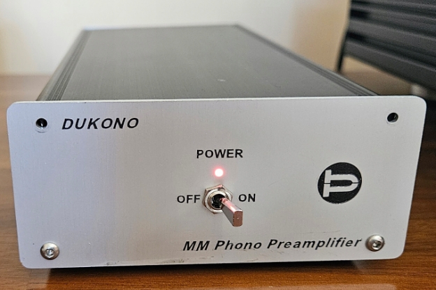

Cześć.
Może ktoś miał styczność z takim preampem.
Opisany jako MM CS BLUE IV, jednak przedni panel ma opisany jakąś inną nazwą.
Dodatkowa informacja - "opamy wymienione na MUSES8820".
W sieci nie znalazłem o nim informacji, a kilka innych preampów CS BLUE miało inny panel przedni i inny rozkład gniazd.
Jakie ten preamp może mieć parametry.
Ktokolwiek Widział, Ktokolwiek Wie :D

JootWoo pisze:
11 cze 2025, 21:33
MM CS BLUE IV,
To klon (prawdopodobnie DIY) konstrukcji Hagermana o nazwie Bugle. Trójstopniowy wzmacniacz z rozbitą pasywną korekcją RIAA
