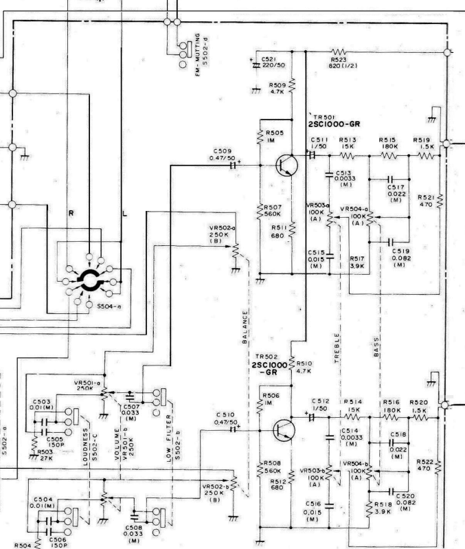

Stawiam na półprzewodniki, najprawdopodobniej tranzystory. 2SC732 chyba najbardziej podejrzane.

To urządzenie jest tak rewelacyjnie wręcz proste i przyjazne serwisowo, że aż miło. Rozepnij stopień mocy i potestuj zawężając obszar. Ale najprawdopodobniej degradacja tranzystorów. Na szczęście jest ich mało
i możesz wymienić choćby wszystkie

Te 2SC732 można wymienić na KSC1845. Pasują parametry i wyprowadzenia. Kupisz bez problemów.

Hmm, a te trany z tego co widzę są tylko w radiu. Z zewnętrznymi źródłami też problem występuje? Bo stawiał bym że występuje.
Pop na starcie tam będzie tak czy siak skoro nie ma przekaźników, kwestia na jakim poziomie. Mierzyłeś DC offset? Ustawiałeś prąd spoczynkowy?

TR501 i TR502 w układzie korekcji barwy, zaraz za selektorem wejść.
Bacek
- Posty: 4304
- Gramofon: Kenwood L-07D
- Lokalizacja: Poznań
Re: Problem z amplitunerem Toshiba sa 420
Może jest więcej schematów ale ja tam widzę 2sc1000-gr
Nie masz wymaganych uprawnień, aby zobaczyć pliki załączone do tego posta.
Jaculek
- Posty: 2374
- Gramofon: Dual 704, 721
- Lokalizacja: Świętochłowice
Faktycznie. Ja mam inny schemat. Ciekawe.
