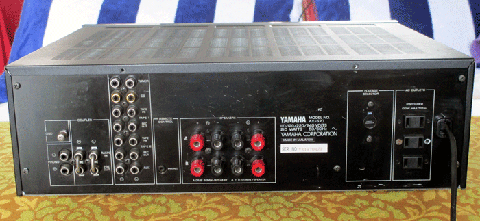

Przyszedł dziś do mnie wzmacniacz Yamaha AX-570 i podczas testowania zauważyłem dwie kwestie. Byłbym wdzięczny, gdybyście pomogli mi dojść do tego, czy to problemy ze wzmacniaczem, czy ze mną, bo mam 24 godziny na ewentualną reklamację na znanym portalu ;)
1. Podłączyłem pod PHONO moją AT-LP60X, która z tyłu ma jedynie wyjścia 1RCA, więc połączenie odbyło się za pomocą kabla 1RCA - 2RCA (brak uziemienia). Wzmacniacz zagrał, ale wydaje mi się, że jeden kanał gra nieco ciszej. Czy to kwestia AT i tego, co wysyła do wzmacniacza, czy mogę podejrzewać, że coś z przedwzmacniaczem w AX-570 jest nie tak? Kiedy podłączam AT w trybie LINE pod inne źródła, to jest ok.
2. Głośniki grają elegancko tylko wtedy, gdy włączony jest tryb PURE DIRECT. Z wyłączonym trybem grają bardzo cicho, nawet gdy rozkręcę volume oraz loudness na max. Coś źle podłączyłem, czegoś nie rozumiem, czy coś we wzmacniaczu nie tak? Dodam, że jak już gra w tym trybie bez PURE DIRECT, to pokrętła bass, treble, balance itp. działają.

Pokombinowałem i chyba w tym aspekcie to będzie raczej wina ustawienia samych kolumn i moich wrażeniach. Zauważyłem jednak, że pewne problemy powstają przy wyborze samego PHONO na pokrętle. Po wyborze ręcznym są zakłócenia, jakby wzmacniacz nie do końca ogarniał, jakie źródło ma wybrane - dzieje się tak tylko przy PHONO, które jest na pokrętle ostatnie. Gdy ustawi się PHONO, wyłączy wzmacniacz i włączy ponownie, to jest OK.
chudy_b pisze:
14 lut 2024, 21:40
Raczej nie powinno tak być. Coś w układzie korekcji może być nie tak. Dziwne że w obu kanałach
Znalazłem na zagranicznych forach informacje, że oryginalnie w tym modelu były takie mostki w sekcji "COUPLER" łączące "MAIN IN" z "PRE OUT" - widoczne są na załączonym zdjęciu na prawo od PHONO. Tutaj temat dotyczący innego modelu, ale dokładnie te same objawy, co u mnie:
https://www.fixya.com/support/t2078490- ... _when_pure
Podobno ponowne włożenie takich "mostków" załatwia problem. Myślicie, że może chodzić o to, czy piszą jakieś głupoty?

Być może wzmacniacż nie grał na PHONO u poprżednich właścicieli. Styki się utleniły i nie łączą.
Fidel_2006 pisze:
14 lut 2024, 22:52
Te mostki łączą pre z końcówką mocy. Bez nich wzmacniacz nie będzie grał wcale ze swoich wejść

Dziwne pytanie. Wyciągnięcie wtyczki to nie rocket science. Wyciągnij, przeczyść, włóż i będziesz wiedział.
Żeby stwierdzić czy piszą głupoty trzeba by zerknąć w schemat czy tryb direct pomija tą drogę. Wydaje się to mało prawdopodobne ale kto tam wie.

To mój pierwszy wzmacniacz i po prostu nie mam takich kabelków. Używany przyszedł do mnie bez nich, chociaż fabrycznie były ponoć montowane. Jutro na szybko postaram się coś ogarnąć. Liczyłem, że ktoś miał wcześniej jakąś Yamahę z takim rozwiązaniem i będzie wiedział o co chodzi, bo jak wspominałem brałem ją z portalu aukcyjnego na O i mam 24h od wyjęcia z paczkomatu na to, aby zgłosić ewentualne problemy z przedmiotem ;)

Odkopałem w szufladzie 2 kable JACK-JACK i użyłem ich jako zworek. Po ich podłączeniu wzmacniacz działa zarówno w trybie normalnym, jak i PURE DIRECT. Mamy zatem odpowiedź. Można założyć kłódkę.

Widzisz piszesz nie wprost i nie złapałem tego z twojej oryginalnej wypowiedzi. Ponowne włożenie dla mnie oznacza wyjęcie i włożenie. NIe złapałem tego że u Ciebie ich nie było w ogóle.

Skrót myślowy, w kontekście całej wypowiedzi faktycznie mylący - przyznaję ;) Grunt, że problem rozwiązany. Dzięki za zaangażowanie.

W instrukcji opisują te złącza jako miejsce podłączenia zewnętrznego korektora. To nawet nie głupie że w PURE DIRECT wzmacniacz gra mimo braku złączek. Choć rzadko spotykane. No ale Yamaha zawsze chodzi swoimi ścieżkami
