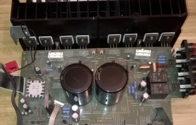

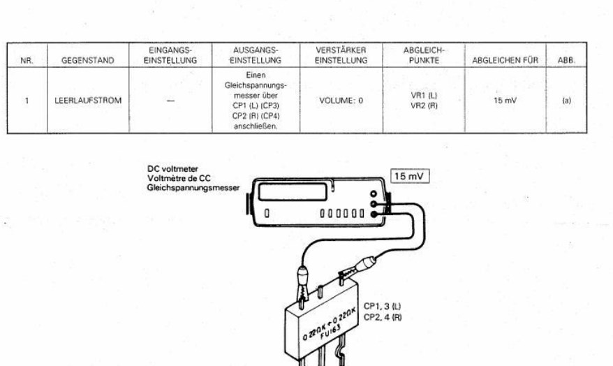

Wpadł mi w łapska ww kenwood i chciałem ustawic prad spoczynkowy wg serwisówki ,ktory wynosi 15mV , sek w tym ze w tym wzmaku sa cztery rezystory emiterowe , zwykle sa dwa i spawa jest jaasna
Przykład gdy ustawie na jednym kanale te 15mV na drugim , tym obok jest ok 25 mV , gdy ustawie na tym drugim 15 mV Na pierwszym jest ok 10 mV . DLACZEGO SA dwa na kananał rezystory emiterowe , a nie po jednym jak w innnych wzmakach ?
Jak prawidłowo ustawic w tym przypadku prad spoczynkowy ?

Niestety nieprawda. W każdym (no prawie) sa cztery, a w tym jest osiem. Bo masz po dwie pary tranzystorów na kanał. Masz tam rezystory podwójne. Zmierz je najpierw omomierzem. Jesli nie są równe, to prądy i mierzone napięcia też nie będą równe. Wymieniałeś tranzystory końcowe? Pamiętaj że stąpasz po cienkim lodzie. Nawet po wyłączeniu wzmacniacza, przez długi czas możesz mieć spore napięcie na tranzystorach. Jeden fałszywy ruch i z regulacji zrobi Ci się gruba naprawa.

Jak wspomniano. Masz dwie pary rezystorów bo są dwie pary tranzystorów i każda pracuje ze swoimi.
Na wszystkich w jednym kanale napięcia będą odrobinkę różne. rozpływ prądu będzie zmieniał się w czasie. Ustaw by w jednym kanale średnio z dwóch było 15 mV. Regulacje wykonaj kilkukrotnie w odstępie kilkunastu minut.

Ustawianie przed chwila zakonczyłem ----wyposrodkowałem wartosci jak pisał kol Ukaniu czyli ok 15 miliwatow. Swoja droga 7020 tka zaskoczyła mnie in plus dzwiekowo i to kompletnie ...
