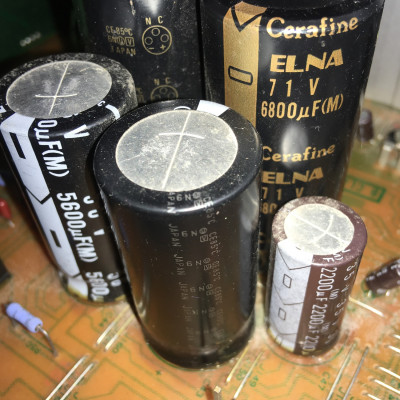

Krótka sprawa - zaprzyjaźniony elektronik wisi mi przysługę i wymyśliłem, że może dałoby się mojego kena odszumić. Znaczy, szumi bardziej niż powinien, lecz poza tym jest fajny, więc spróbujemy wymiany kondensatorów. Jest ich tam grupka trzy po dwa, o taka:
Jakieś sugestie, jakie kupić na wymianę?
Cerafine Elna bardzo dobre kondensatory. Szkoda wymieniać. lepiej sprawdzić czy parametry są OK. Jeśli wymieniać to NICHICON FG Fine Gold bo mają niskie ESR wiec są wręcz stworzone pod audio

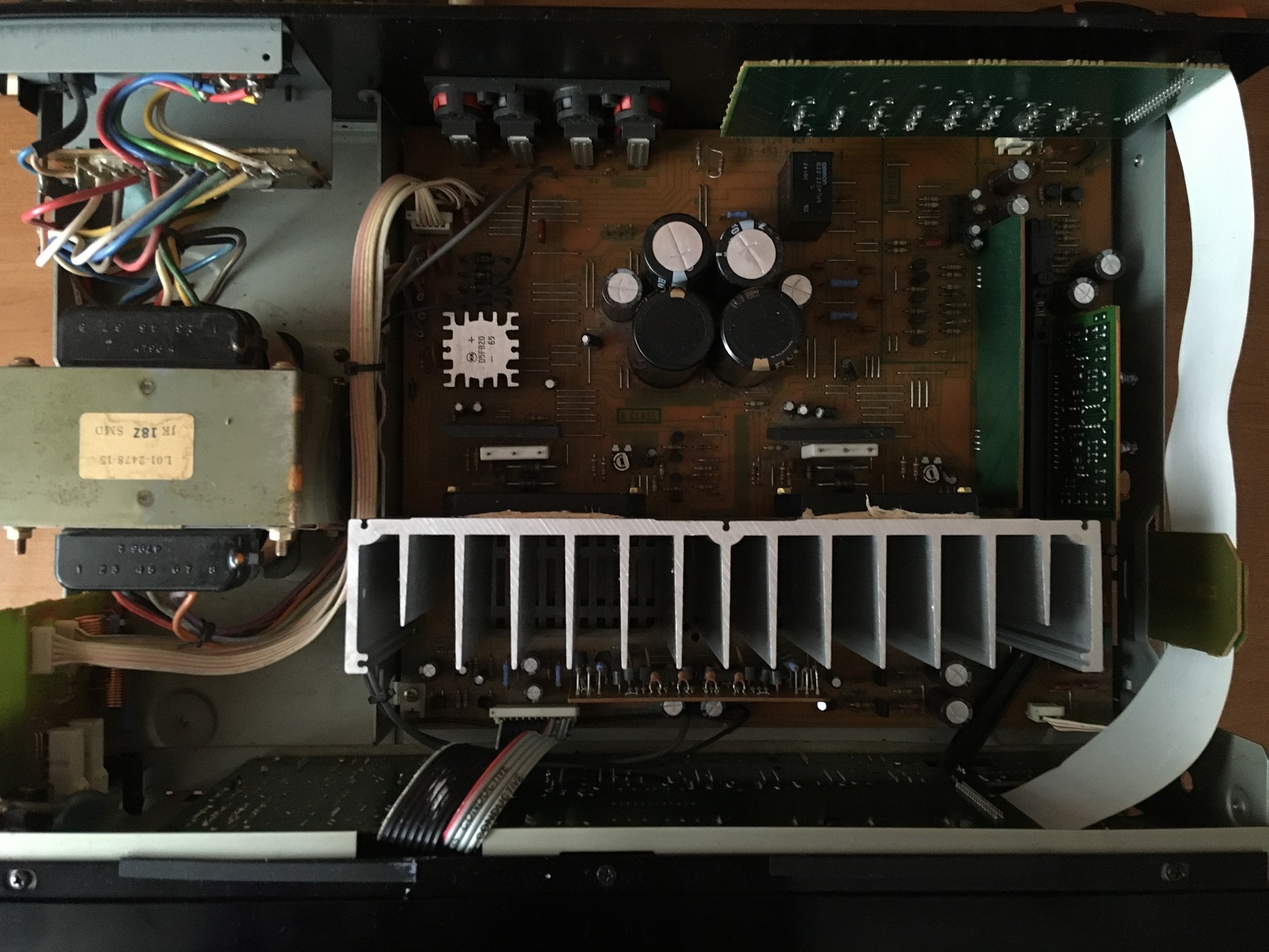

A dlaczego, stopnie wzmocnienia zawsze są podatne. Można by tu poparować Q12 z Q14 i Q11 z Q13 chociaż na betę (ale wtedy trzeba uzwżać bo dotykanie paluchami przy parowaniu zmienia temperaturę i fałszuje wynik) a idealnie było by te sparowane pary jeszcze skleić razem dla kompensacji temperaturowej. Jest duża szansa na zmniejszenie DC offset oraz poprawę PSRR czyli odszumienie.
Sorki, źle spojrzałem na schemat, tą robotę robi już Q2 i Q1, tu ew można sparować Q4 z Q6 i te na drugiej stronie. Ale w sumie zasilanie są wprost przez rezystor (R5 i R6), można było by im dać źródło prądowe zamiast tego tylko trzeba było by się doliczyć jaki prąd tam idzie.
Ogólnie w sumie nie zaszkodziło by dla wszytkich long tail par na tej płytce zrobić parowanie tranzystorów i gdzie niegdzie dobrać rezystory z małą tolerancją.
