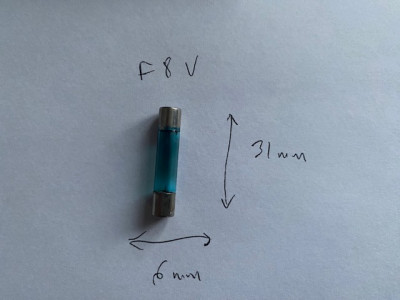

Proponuję, abyś wyciągnął fizycznie te żarówki, zmierzył ile mają mm na długość i średnicy oraz podał ich parametry elektryczne. Powinny być podane na żarówce.
To są podstawy do określenia co to za żarówka.

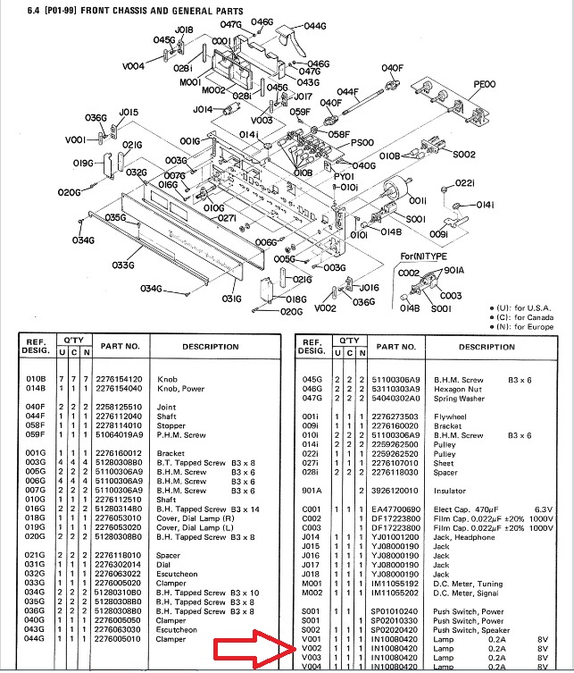

8V 200mA wg serwisówki
Może z tego da się coś wykombinować:
https://allegrolokalnie.pl/oferta/techn ... owa-8v-sx7
Albo z tego:
https://allegro.pl/oferta/zarowka-osiow ... 9682027720

Wyciągnąłem żarówki i są takie

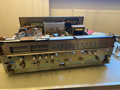

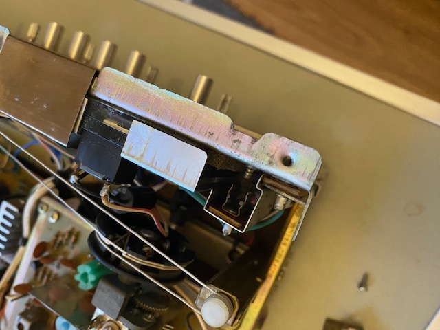

front podświetlenia skali ma dwie niebieski ?, pytam bo była tylko jedna żarówka kiedy ściągnąłem pokrywę, a za skalą znalazłem jeszcze jedno miejsce na żarówkę, też nie ma żarówki.

Na logikę, bo nie rozbierałem takiego sprzętu, jedna to mało, pewnie 2 jak nie 4 (masz 2 skale do podświetlenia). Może ktoś już to robił to się konkretnie wypowie.
Trwalsze byłyby chyba diodowe, coś jak te:
https://allegro.pl/oferta/sansui-marant ... 8089191176
A jakbyś sprawdził model, to może by się udało serwisówkę gdzieś w necie znaleźć 8-)

grzehu82 pisze:
29 lis 2022, 16:12
Z ciekawości sprawdziłem, wg serwisówki 4 lampki, czyli szukaj 2 kolejnych.

....faktycznie są cztery. Jestem laikiem w tej dziedzinie i tak się dziwię że się zabrałem za tą robotę ;) , poradzicie jakimi żarówkami te żarowe najlepiej będzie zamienić?

https://allegro.pl/oferta/zarowka-osiow ... 2379271843
250mA też będzie dobrze.Wymień wszystkie bo będzie troszkę jaśniej.
