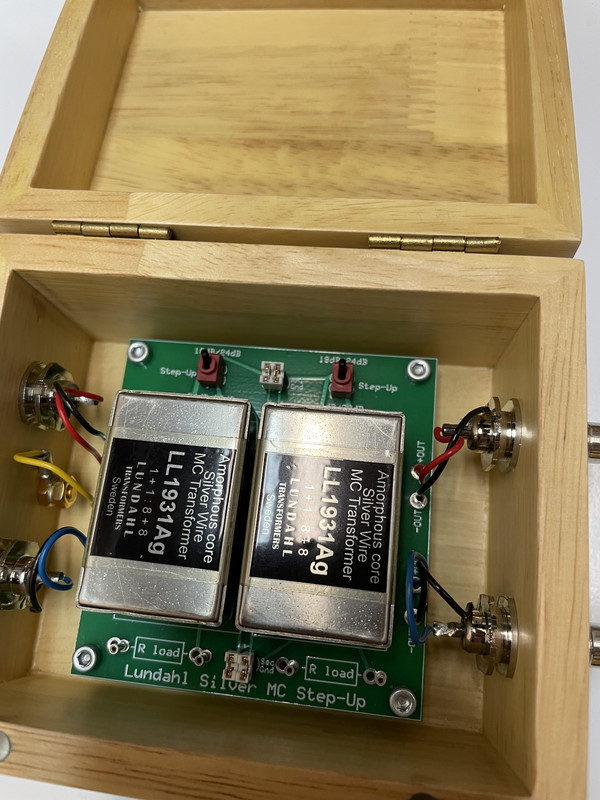

Cześć wszystkim. Zapewne temat step up'ów przerabiany był wielokrotnie. Od jakiegoś czasu poluję na Ortofona Verto, ale trafienie go to cud. Może podpowiecie który transformator Lundahl'a lepiej pasowałby do Ortofona Quintet Black.Biorę pod uwagę dwa transformatory LL1681 (1:13) oraz LL1941 (1;16). Specyfikacja Quinteta Black:
Output voltage at 1 kHz 5 cm/sec - 0.3 mV
Frequency range at -3 dB - 20-25.000 Hz
Frequency response 20 Hz - 20 kHz - +/-2.0 dB
Internal impedance, DC resistance - 5 Ohm
Recommended load impedance - >20 Ohm
Wiem że są kalkulatory, ale jakoś słabo ogarniam, te przeliczenia. Dziękuję za pomoc i uwagi

Moim zdaniem (jednak nie popartym praktyką) obydwa mają parametry pasujące do tej wkładki (poziom sygnału zbliżony i impedancja widoczna od strony wkładki spełnia wymagania producenta: 180 i 280 omów odpowiednio). Ponieważ cena różni się ok. 2x to, mim zdaniem, nie ma się co zastanawiać i brać 1681. Mniejsza ilość zwojów ma korzystny wpływ na równomierność pasma (pojemność pasożytnicza) co także przemawia za 1681. Tyle można powiedzieć na bazie teorii. Teraz niech się wypowiedzą praktycy.

Wkładki MC Ortofona lubią niską impedancję. Osobiście szukałabym czegoś z przekładnia 1:20 (26dB), wydaje mi się że takie wzmocnienie byłoby idealne do tej wkładki, ewentualnie szedłbym wyżej ze wzmocnieniem (30dB), niż niżej. Co do Verto to w cenie używki można kupić coś lepiej, albo coś podobnego taniej.

No to padło na ll1941. Znalazłem na angielskich stronach, nowe transformatory za ok 2000zł z przesyłką (2szt + płytka pcb gratis). Za ll1681 we Włoszech wychodziło coś ok 1600 zł, więc różnica cenowa naprawdę mała. Pozostaje teraz uzbroić się w cierpliwość i czekać na paczuszkę. Dzięki za pomoc

toć LL1941 z tego co widzę ma 2 odczepy 1:16 i 1:32, lepszy (bardziej uniwersalny) byłby LL1678 z 1:8,1:16,1:32 + ukryte nastawy gain

Klamka zapadła, pod koniec maja LL1941 będą u mnie. Aluminiowa obudowa też płynie. Jak zmontuję to opiszę troszkę.

AMELINIUM nie jest najlepszą obudową pod względem ekranu - coś na poziomie drewna lipowego

Drewno lipowe powiadasz?

Wszystko dotarło. Jeszcze tylko lutowanie, upchnąć w obudowę i gotowe.
