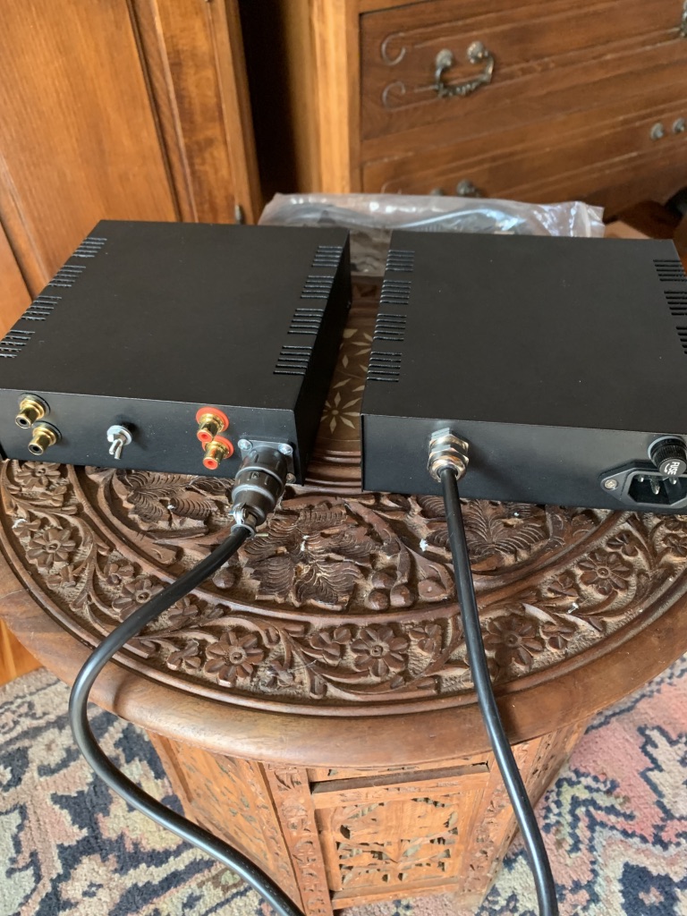

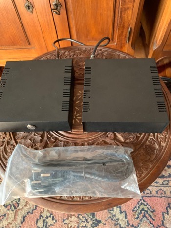

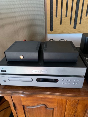

Zestaw PreamP-D : dwuelementowy. Część zasilająca w osobnym box.
skrzynka operacyjna
skrzynka zasilająca
przewód łączący
kabel zasilający
(fotografie poniżej, to 350ki więc się powiększają dwukrotnie i można oglądać detale)

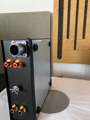

skrzynka operacyjna
skrzynka zasilająca
przewód łączący
kabel zasilający
Proszę nie pisać w tym wątku na razie, koledzy proszę również nie mylić opisywanego urządzenia phonostage z PreamP @Jaculek na wzmacniaczach operacyjnych, ten jest na elementach dyskretnych = PreamP-D to zasadniczo inna konstrukcja

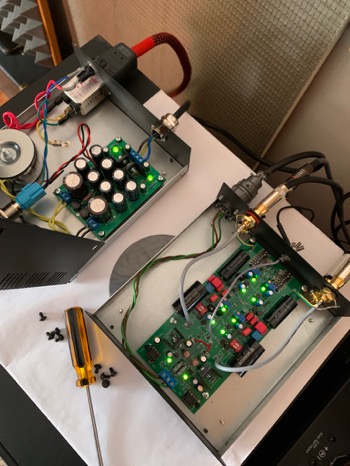

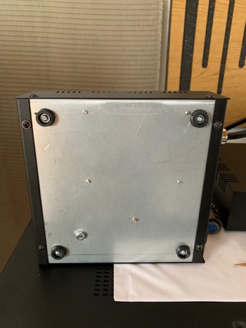

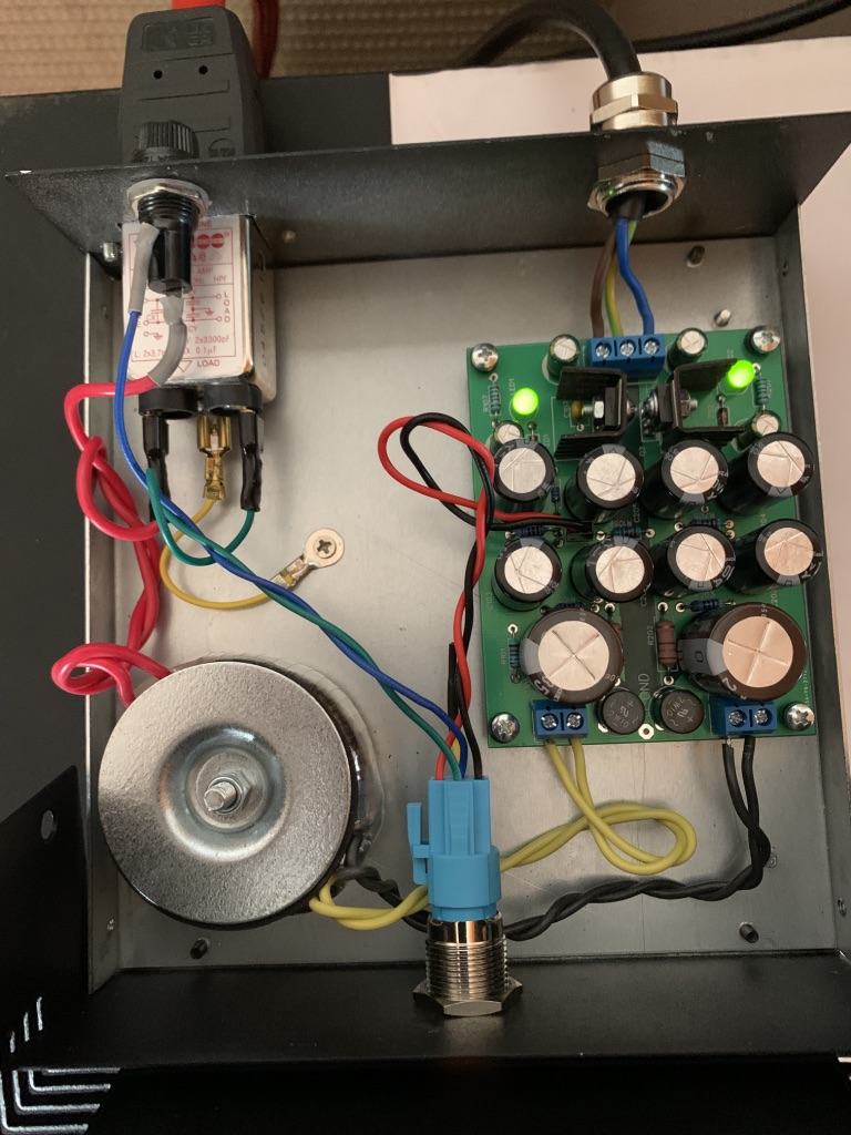

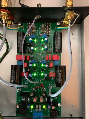

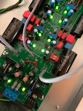

Bebechy:
Obudowy na 4 śrubeczkach, łatwo odkręcalne. Boksy blaszane o estetycznym wykonaniu.
Montaż elementów na płytkach profesjonalny i estetyczny. Układ elementów wymuszony topologią i samą płytką. Jest OK. Drobne uwagi manualne poniżej.
Bebechy:

Wzmocnienie i obciążenia wejścia:
Wzmocnienie
1 2 wzmocnienie
on on 40,8 dB
on off 42,9 dB
off on 45,1 dB
off off 48,9 dB
Bardzo dobry dostęp i łatwość obsługi. Najwięcej słuchałem na 42,9 i 45,1 dB.

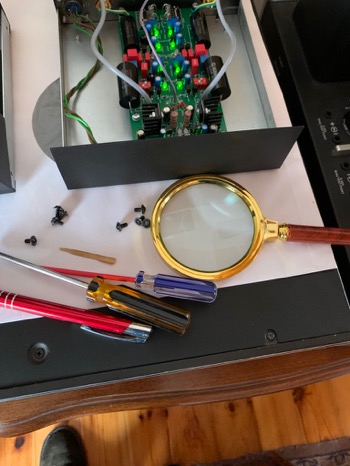

Jak było z tymi knefelkami? No spoko, na fotografii krótki bojowy kij wykałaczkowy, który okazał się rozwiązać problem wrażenia palca w elektronikę. Oraz lupa bojowa wspomagająca trafienie, ale to nie wina Jackowa tylko mojego wzroku, co by odczytać cyferki w sekcji 1-4, 5-8, rezystancja/pojemność.

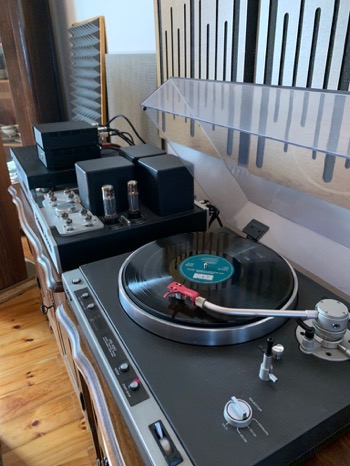

Się zakręciło, że hej! Zacząłem od bardzo lubianej przeze mnie wkładki Empire pod lekki rock i folk rock, a potem Philips 400 i tu od razu podbiłem wzmocnienie na Dyskretnioku, bo Phil jest raczej z tych cichszych i spokojniejszych wkładek.
No cóż Dyskretniok ma możliwości po temu by usłyszeć za jego pośrednictwem, dokładnie niemal to czego oczekujesz. Jeśli oczekujesz zaskoczenia, to i to da się zrobić.
Inne warianty poniżej.

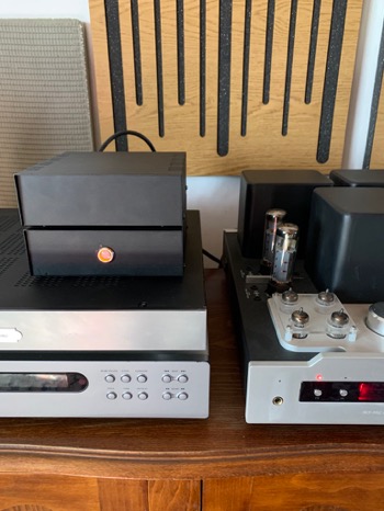

Jeszcze trochę o gabarytach i wielkości. BTW płyt słuchałem zarówno w trybie triody jak i pentody (Ultra Linear). Na co dzień słucham w trybie TR.
Chyba czas na brzmienie. ?
, potem jakieś podsumowanie i pewnie trzeba napisać dla kogo jest ten zestaw*, a dla kogo nie?
* heh, tu można sporo dywagować, ale na pewno dla kogoś kto nie lubi wymieniać wzmacniaczy operacyjnych, bowiem zestaw na elementach dyskretnych ich po prostu nie zawiera (to inna idea konstrukcyjna, a zatem topologia zestawu). Czyli dla np mnie, bo nie lubię wymieniać opampów, a nader wszystko to mi się nie chce, choć w swojej Nudzie będę zmieniał ale to niestety wymaga zmiany obudowy na wyższą czyli potrwa pewnie chwile jak siebie znam.
** aaa .. ile to kosztuje? Nie wiem. Nie pytałem, a konstruktor się nie wychylał się z tą informacją. I o to chodzi jak coś mam odsłuchać to lubię nie wiedzieć jaki jest koszt pozyskania. To daje pewien komfort odniesienia przy braku odniesienia
. Zasadniczo to informacja dla mnie końcowa. Oczywiście przy pewnym doświadczeniu potrafię mniej więcej ocenić daną konstrukcję ale to raczej rząd wielkości zaledwie.

Miałem przyjemność jakiś czas temu gościć u siebie Jacka i również przy tej okazji zapoznać się z PreamPem na tranzystorach-Dyskretniokiem
Podczas wizyty Jacka przedwzmacniacz podpięty był do Duala 1228 z wkładką Shure M75.
Z tym gramofonem, oraz w/w wkładką używam obecnie sekcji MM i muszę przyznać, że już w takim torze PreamP pokazał swój pazur
Zatem potwierdzam recenzję Darka, chociaż miałem przyjemność odsłuchu rzeczonego przedwzmacniacza tylko kilka godzin.
Jest to dobry ale nie
jedyny projekt Jacka, któremu należy poświecić więcej uwagi
Obecnie w moim torze MC - gramofon Víctor QL-A7 wkładka Ortofon Quintet red gra PreamP Combo, który staje w szranki z Nudą.
Oczywiście w obu konstrukcjach duży wpływ na dźwięk mają zastosowane op-ampy.
Rywal trudny, ale combo nie odpuszcza.
Gratulacje i wielki szacunek dla tych którym się chce poświęcać swój czas, i tworzyć takie projekty
