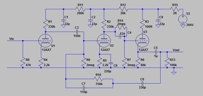

Co się tyczy V3 to posiadam oryginał z regulacją ale wywaliłem potencjometr i dałem piny "na krótko". Co prawda korci mnie wstawić drabinkowy bo oryginał to trochę archaiczny był. Wszystkie 3 lampy mam 12AX7 z lat jedynie słusznych.
Teraz pytanie, czy da się zamienić 12AX7 z 12AT7 bez dostosowania parametrów jej pracy ? czy też są takie same !

Próby z AT zamiast AX można wykonywać z lampą w stopniu V3, V1 i V2 bym nie zmieniał. Generalnie, jeżeli masz stare dobre lampy i nie przeszkadza Ci nic w ogólnym brzmieniu to bym jakoś specjalnie nie kombinował, bo można przedobrzyćRekiniasty pisze: ↑07 mar 2022, 18:18Teraz pytanie, czy da się zamienić 12AX7 z 12AT7 bez dostosowania parametrów jej pracy ? czy też są takie same !![]()

Oczywiście będą świecić, piny tak samo ułożone
ECC83 Ja-1,2mA wzmocnienie około 100
ECC82 Ja-10-12mA wzmocnienie około 20
współczuje genialnych porad choć na jednym z portali czytałem, że jeszcze do podmiany nadaje się ECC81

Każda z konstrukcji jest specyficzna choćby ze względu na zastosowane lampy, ich punkt pracy jak i samego wytwórcę lampy(fabryka)
Jeśli jakiś projektant, meloman, elektronik stworzył/wymyślił udoskonalił jakąś konstrukcje i stała się ona obiektem kultu, to każda modyfikacja jest nie koniecznie barbarzyństwem ale raczej jakąś sobie wariacją.
Najdumniejsi jesteśmy z czegoś co sami skleciliśmy i w naszym odczuciu jest lepsze od oryginału. Choć w rzeczywistości jest najczęściej odwrotnie to i tak duma zwycięży zdrowy rozsądek.
Jeśli coś jest dobrze policzone i z głową wykonane to zagra po mimo bardzo abstrakcyjnej obsady lamp. Z kolei stosowanie lamp bo mi się tak wydaje, albo u kogoś to podobno działa raczej nie jest najlepszą poradą.
Co do eksperymentów z lampami to raczej zalecam zabawy paluszkami(bateryjki) i można nawet językiem zamykać obwód; podobno
Wzmocnienie to jeden z parametrów, ale osobiście nie widziałem projektów gdzie bez zmiany elementów, napięć lampy można stosować zamiennie ECC81-ECC82-ECC83
Może kolega miał na myśli ECC83-E83CC-E803-12AX7-7025-6057-5751- Taka rodzina pochodzi od ECC83 i prawie zawsze można stosować je zamiennie. Warto jednak pomierzyć lampy i posortować je w pary i dobrane połówki

Dlaczego pytam! ano wcześniej miałem przeze mnie zrobionego klona, grał naprawdę super. Jednak stwierdziłem że kupię oryginał bo ma wbudowane SUT'y. Wszystko ładnie pięknie ale stwierdziłem że poszukam rozwiązania zmniejszającego szumy własne jak i przy okazji zmniejszę trochę GAIN.
I tu mam pytanie, czy można zamieniać bezkarnie, czyli bez zmiany parametrów pracy, lampy z tej samej rodziny ?
Np włożyć 5751 która ma mniejsze wzmocnienie, i czy jako pierwszą czy jako ostatnią ? a może inne rodzaje lamp !
Ano właśnie o to mi chodziło, czy można żonglować różnymi pochodnymi ECC83.
