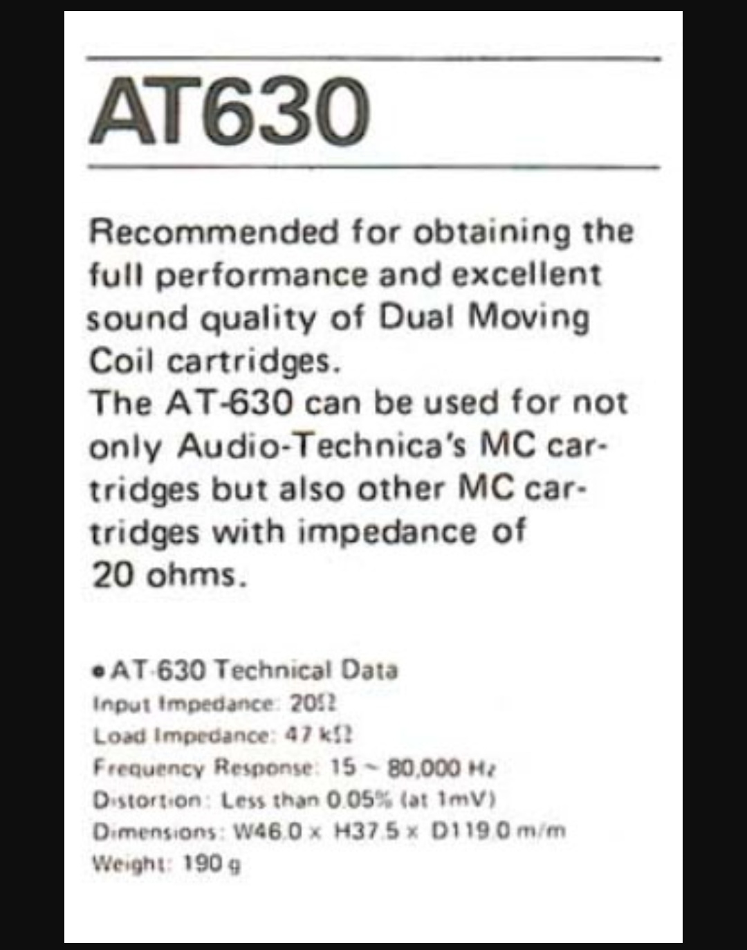

-primary impendance 2(3)-20-40 Ohm,
pisz do Ahaji
https://www.vinylengine.com/turntable_f ... p?t=117987
pisz do Ahaji

Czyli zakładając, że AT-630 również ma przekładnię 1:15 daje to gain ok 23db.
Producent do AT-OC9MLII zaleca obciążenie minimalne 100ohm.
Przy 47kOhm na wejściu MM uzyskasz 208.9ohm więc już jest OK.
Możesz zjechać w dół z obciążeniem MM do 23kOhm (uzyskasz wtedy te minimalne 100ohm) i sprawdzić jak ci to gra:)
Pojemność daj minimalną.

Jeśli ten SUT ma faktycznie 1x15 to jest tak jak pisze winylowy_luke.
Jak zapniesz w pre MM mniejsze/większe obciążenie na wejściu niż +-47kohm to podziel je sobie przez 225 i będziesz wiedział co 'zobaczy' wkładka.
