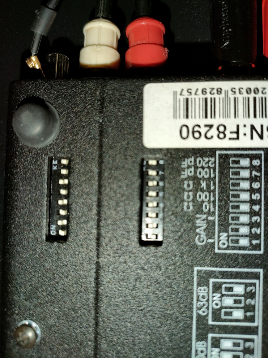

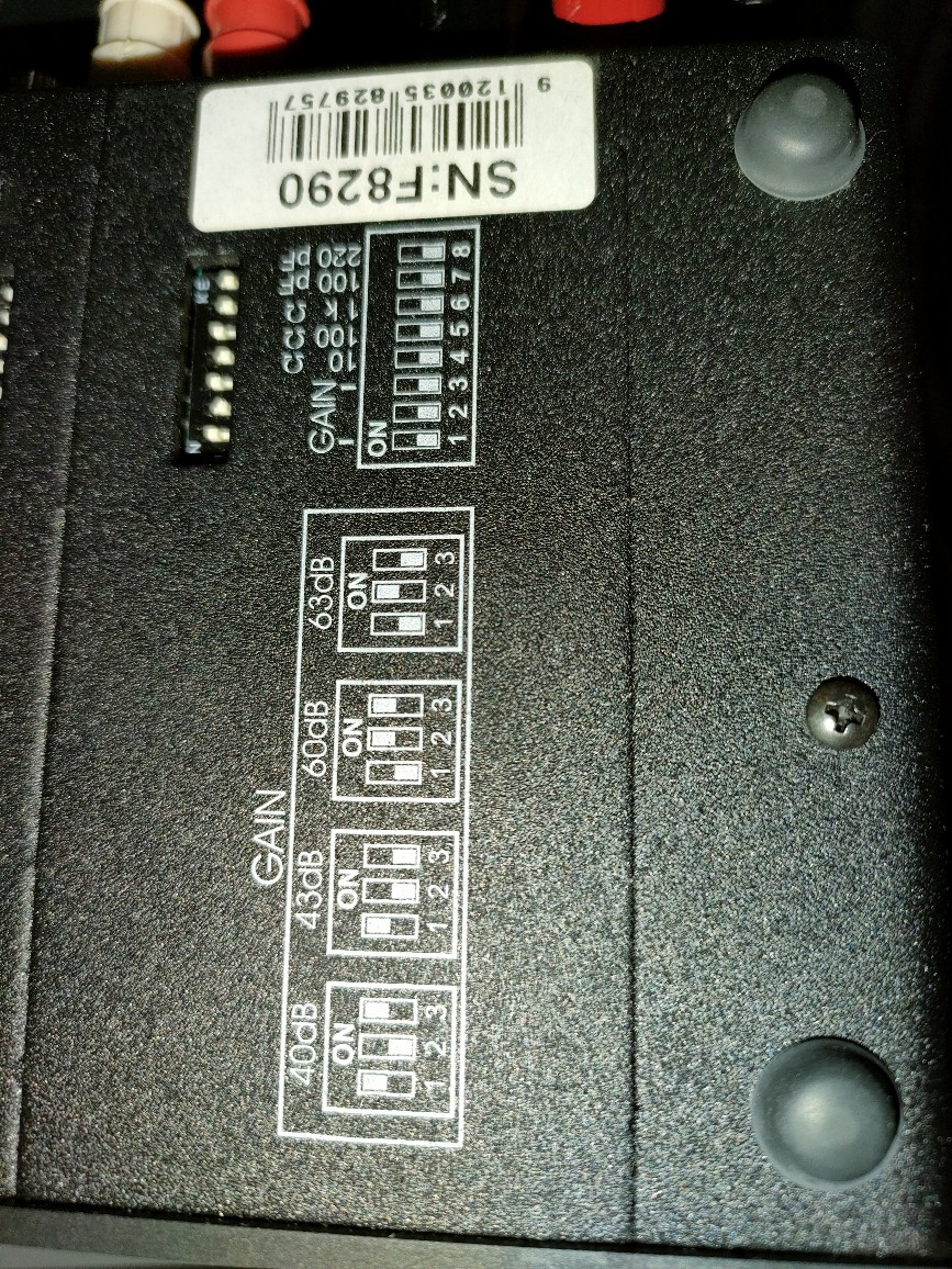

Impedancja dla wkładki AT OC9 zalecana jest 100 ohm lub więcej. Ustawiałem zarówno 100 jak i 1 kohm. Nie wpływa to na poziom dźwięku, ale zmienia barwę na pewno. Pojemność przy MC nie ma podobno znaczenia, więc pozostawiłem na największej wartości (bodaj 420) za radą Ahai z jakiegoś postu, gdzie pisał, że może to wyciąć nieco zakłócenia. Fotki ustawień w załączeniu.

Ustawienia są poprawne tylko wzmocnienie 40 dB jest dla wkładki MM a powinno być ustawione na 60 lub 63dB.
Spróbuj podłączyć swoją wkładkę MM wyłączając przełączniki od 4 do 8.
Posłuchaj czy jest zmiana wzmocnienia 40 dB a 43dB.

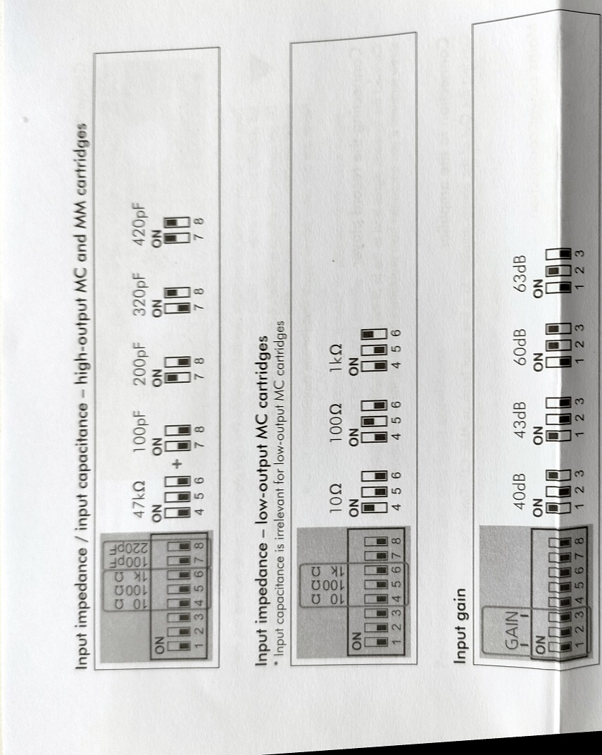

Podobno dla prawdziwego mężczyzny dyshonorem jest czytanie instrukcji obsługi, ale czasem chyba jednak warto - zajrzałem do instrukcji papierowej i okazało się, że opis ustawień Gain-a jest dokładnie odwrotny, niż na obudowie;) Ustawienia z powyższych fotografii odpowiadają według instrukcji wzmocnieniu 63 dB, a nie 40!
Załączam fotkę instrukcji, może ktoś korzystający z tego PJ-a w przyszłości nie da się wprowadzić w błąd.
