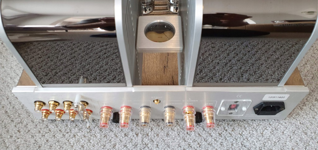

HECTRON
- Posty: 7
- Rejestracja: 09 paź 2021, 06:46
Re: wejście AMP we wzmacniaczu
Witam
A może zdjęcia jak zaślepione jest to wejście. Ten wzmacniacz 4 wejścia liniowe o różnych czułościach i tyle.
Pozdrawiam
Adam
Adam
louis-cypher
- Posty: 111
- Rejestracja: 04 sty 2018, 19:54
- Gramofon: Dual 731Q
- Lokalizacja: Legionowo
Zdjęć nie zrobię bo mam podłączony, ale znalazłem jedno w necie
louis-cypher
- Posty: 111
jest po prostu przykręcona sztabka zasłaniająca te wejścia, a jeżeli są zasłonięte to pewnie nie bez powodu, dlatego pytałem co tu mogę podłączyć? przedwzmacniacz gramofonowy? (tak jak mam wpięte w pozostałych) a może sam gramofon bezpośrednio?
