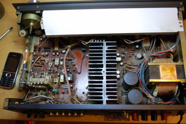

rozebrałem i widzę że po lewej stronie od radiatora jest coś tłustego, śliskiego coś w stylu WD40 i choć nie to wydaje ten zapach to ewidentnie śmierdzi z tej strony radiatora. Druga strona zresztą jest przykurzona i sucha co dokładnie widać. W zasadzie zapach wydobywa się niezależnie czy urządzenie pracuje czy też nie. Mam nadzieję że uda mi się załączyć zdjęcie. Ma ktoś może jakiś pomysł o co chodzi ?

Przypuszczam że sprzęt został przeczyszczony czymś co się do tego nie nadaje. Skąp go w IPA i powinno być OK :)
