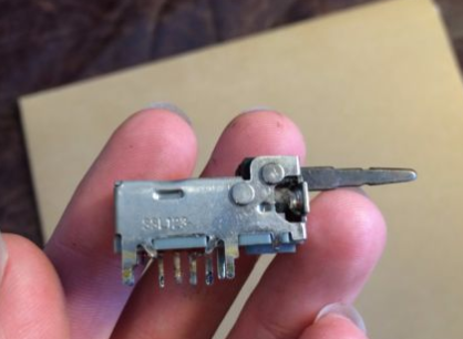

Drodzy,
czy ktoś orientuje się gdzie dorwę taki przełącznik? (Zdjęcie z neta) W moim KR 6650 połamane są dwa (heble) a większość ma niestety połamany plastik. Nie łudzę się że znajdę dokładnie takie same i jestem gotowy iść na kompromis (nie muszą być wlutowale w płytkę, mam już na to patent) ale chciałbym żeby sam mechanizm działania był podobny.
Szukam i szukam i znaleźć nie mogę, a szukanie po ebay i ściąganie z USA... gra nie warta świeczki. Rozważałem już zakup Telefunkena RC 200 i rozebranie go na części - bo tam takie są tyle że w całości metalowe, ale znów - gra nie warta świeczki. Może źle tego szukam?
Opcja ostateczna to klejenie tegoż i generalnie odbudowa, ale już raz to zrobiłem i wytrzymało raptem pół roku. Słaby deal.

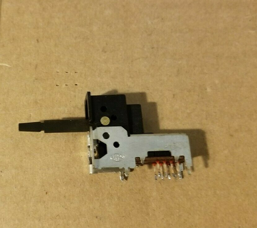

Gra nie warta świeczki - tak jak pisałem - szukam gotowego rozwiązania - tak jak np na zdjęciu - przełącznik akurat z technicsa - bosz. Gdybym dorwał takich 7 przelutowałbym od razu te plastikowe szroty.

Chyba wymyśliłem. Szukam i szukam i trąba - nie ma takich przełączników- technologia zapomniana. Wspomniany telefunken rc 200 pomijając już to że drogi niemiłosiernie, dodatkowo ma przełączniki 3 pozycyjne - a tu idzie o przełączniki dwu pozycyjne. Ale widzę że grundig rc3000 ma takie wspaniałe, dwupozycyjne lewarki. I są na allegro dwie aukcje złomów. Więc- trzymajcie kciuki. Będzie trochę druciarstwa, ale znając już jakość tego amplitunera - to mu tylko pomoże- japończycy na prawdę cieli koszty przy tej serii i to czuć przy każdym elemencie tego amplitunera.

Aktualizacja -
licytowałem jeden- przelicytowali, licytowałem drugi - przelicytowali. Uznałem że za dawcę, trupa i gruz więcej niż 150 zł nie dam. I nie dałem.
Ale po tygodniu szuakania następcy nieco zmiękłem. OLX nie dał wyników, Allegro nie dało wyników, ustawiłem obserowowanie i pyk- trafiony. Co prawda r 2000 ale - przełączniki wydają się być te same. Szybka piłka ze sprzedającym - niby działał ale przestał - dźwięku brak. Biorę, nię będzie szkoda skoro końcówki upalone.
Kiedy przyszedł - trochę się zdziwiłem - bydle. Ciężki. Kwestionowalnej urody. Końcówki chyba jednak były sprawne, ale sprzęt chyba popowodziowy. Dużo rdzy, nalotu i dramatu. Raczej nie do odratowania. Wagę robi trafo- o matko. Zrobię zdjęcie i wrzucę, bo wygląda jak mały pies zwinięty w kłębek. Serio - spore.
Przełączniki - bingo. To te same i tutaj niespodzianka - nie wiem czy Japończycy kopiowali i nie dali logo producenta, czy zamówili white label, bo oznaczeń brak ale w grundigu logo już jest i... alps. Na szczęście pasują i o dziwo nie są skorodowane. Fajnie bo i gałki wydają się byc takie same- kolejny plusik.
