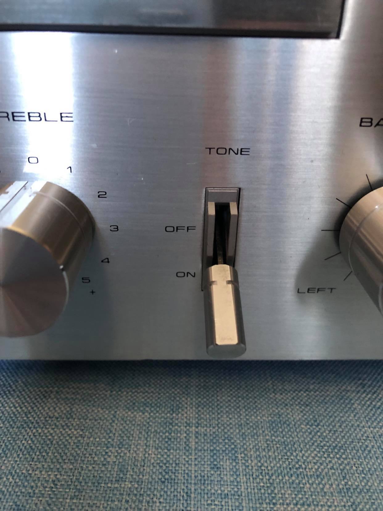

Ostatnimi czasy zauważyłem problem w swoim wzmacniaczu- Pioneer Sa-708.
Podczas słuchania zwróciłem uwagę iż jedna z kolumn gra mi nieco ciszej. Zamieniłem kable głośnikowe we wzmacniaczu i problem pojawił się w drugiej kolumnie, stąd doszedłem do wniosku iż to wina wzmacniacza. W związku z tym, iż wzmacniacz jest chwilowo nie używany i odpalam go tylko raz na jakiś czas sprawdziłem wszystkie hebelki i przy przełączaniu TONE pojawia się trzask, jednocześnie jak troszkę go "docisnę" nagle oba kanały zaczynają grać ok. Czy to coś poważniejszego czy wystarczy przeczyścić? I drugie pytanie: czy dam radę zrobić to sam czy lepiej oddać do serwisu?

Zanim serwis to spróbowałbym kupić kontakt spray i przeczyscic samemu. Wiadomo że istnieje taka możliwość że będzie to rozwiązanie tymczasowe niemniej jednak ja bym spróbował. Przy okazji zaaplikował bym jeszcze kontakt na wszystkie inne przełączniki/potencjometry. Nie zaszkodzi a może pomoże. Do serwisu zawsze Kolega zdąży oddać...

Te typy tak mają - potencjometry do przeczyszczenia.

Nie na, tylko do przełączników/potencjometrów plissdot87 pisze: ↑05 lip 2021, 04:50zaaplikował bym jeszcze kontakt na wszystkie inne przełączniki/potencjometry.
