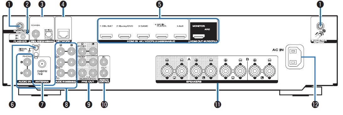

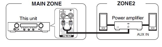

Dzięki uprzejmości kolegi z forum, dzisiaj dojechał do mnie wzmacniacz lampowy. Nie mam przedwzmacniacza, bo obecny amplituner (Marantz NR1200) ma wejście phono i na nim działałem do tej pory. Żeby podłączyć wzmacniacz lampowy pod moje kolumny i wykorzystać mój amplituner jako przedwzmacniacz, mogę wyjść przez "ZONE2"?
Rysunek z instrukcji oraz szkic wyjść z amplitunera w załączniku.
Docelowo do wzmaka lampowego muszę kupić przedwzmacniacz. Ale żeby na testy sprawdzić jak działa lampa, przedwzmacniacz amplitunera by chyba wystraczył.
Cały obwód wyglądałby według mnie tak: gramofon - apmlituner(wejście phono) - ZONE2(wyście z amplitunera) - wzmacniacz lampowy - głośniki.
Proszę o pomoc bo nie chce męczyć kolegi pytaniami, już i tak wiele pomógł. Pisał mi, że mogę to podłączyć przez wyjście na magnetofonowe ale ja takiego wyjścia nie widzę u siebie w Marantzie.

Post autor: lopek3 »
Pytanie czy wzmak lampowy ma regulację wzmocnienia. Bo wyjście zone2 daje full sygnał.

Co dokłannie rozumiesz przez full sygnał? To jest przecież sekcja pre-out.
Zone2 jest wyjściem nieregulowanym (fixed), podającym maksymalny poziom sygnału. Jak podasz go na końcówkę mocy, która nie ma regulacji wzmocnienia, to zagra ona na maksa.

Na rysunku tyłu wzmacniacza jest 6 wyjśc podpisanych pre-out.
2 górne to Zone 2,
2 dolne to chyba wyjścia na dwa subwoofery,
a 2 środkowe, to chyba właśnie wyjście z przedwzmacniacza. Je maiłem na mysli.

tomkan pisze:
24 mar 2021, 09:03
2 górne to Zone 2,

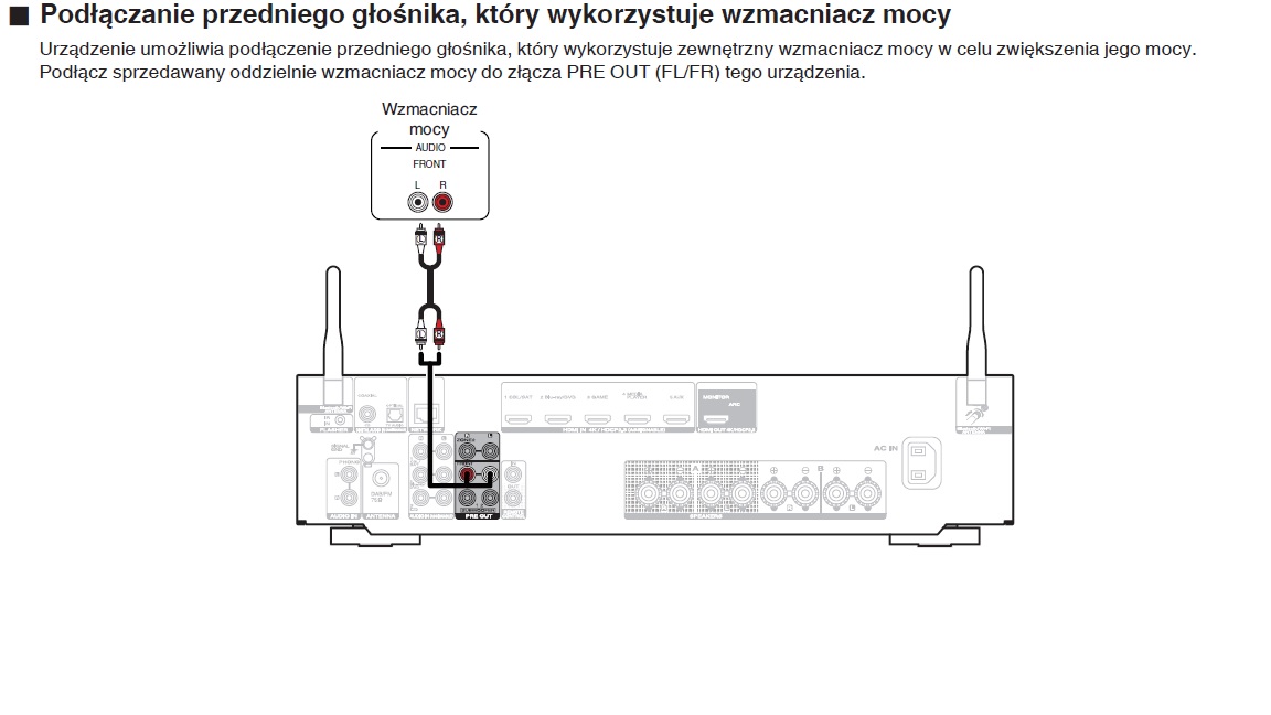

Nie piszą tego bezpośrednio ale wychodzi na to, że chyba masz rację. To wyjścia na inny wzmacniacz, czyli rozumiem, że jak wybiorę phono, to sygnał popłynie tymi wyjściami na lampę i przez lampę na głośniki.
Myślałem, że to kolejne wyjścia subwoofer.
W załączniku screen z instrukcji.

Post autor: tomkan »
Dokładnie tak. Wtedy poglaszasz przyciszasz na amplitunerze. Tylko głośność tego lampowego będziesz musiał ustawić dosyć wysoko.

U mnie tak działa jak napisałem. W HK AVR 370.
To jest wyjście na końcówkę mocy. Musi być regulowane.
