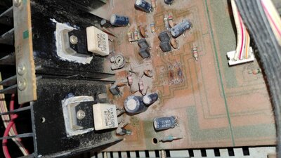

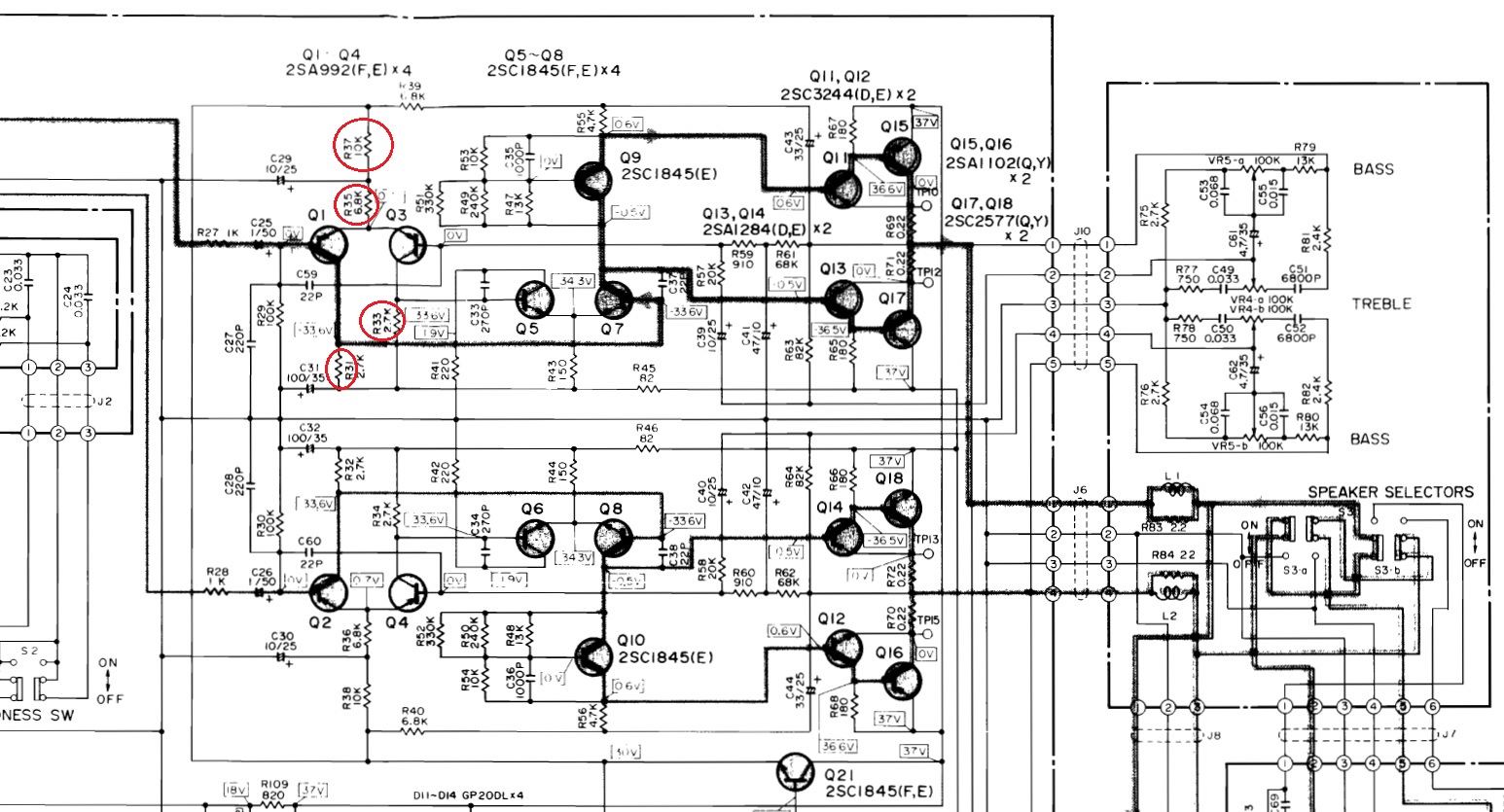

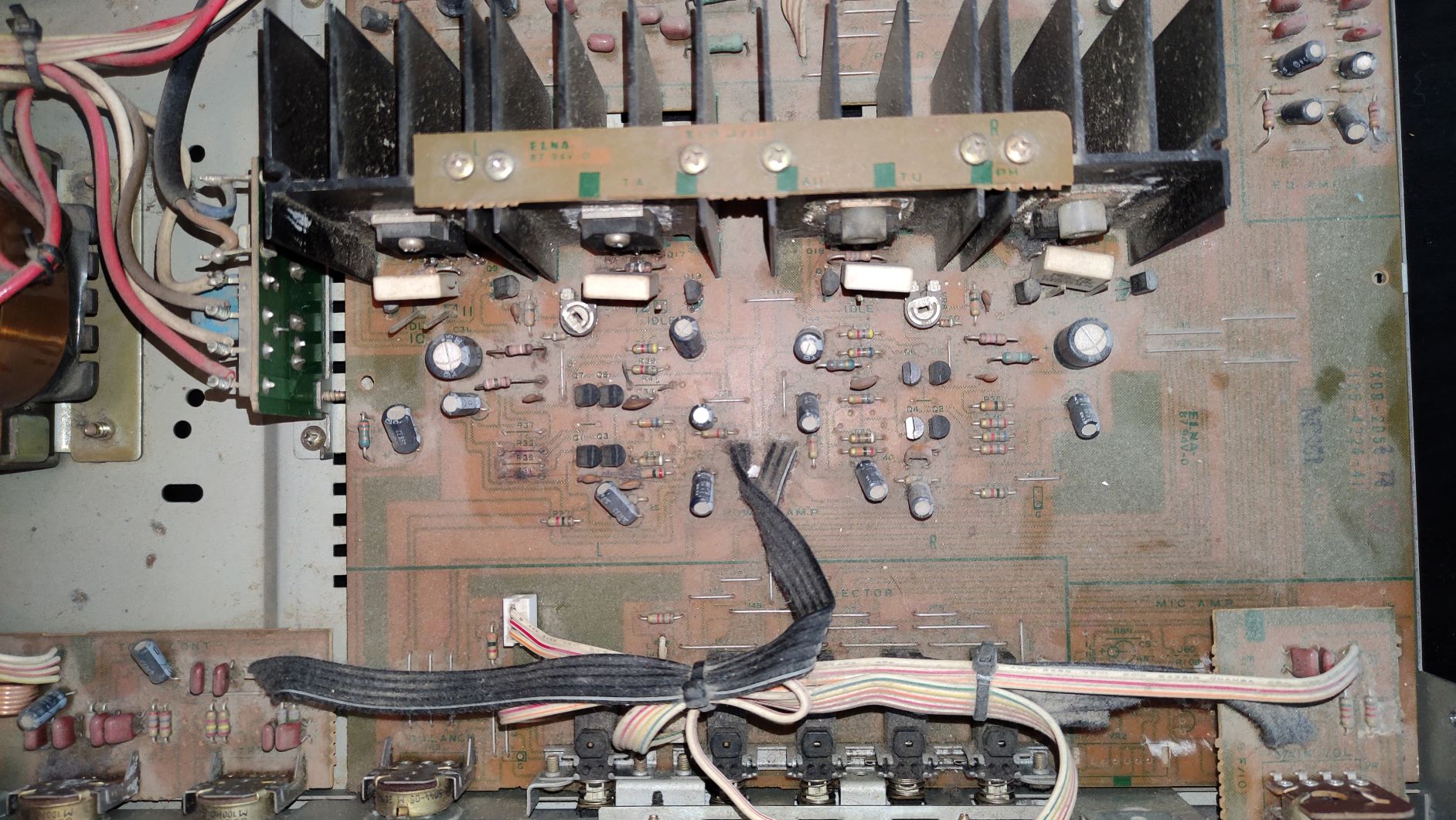

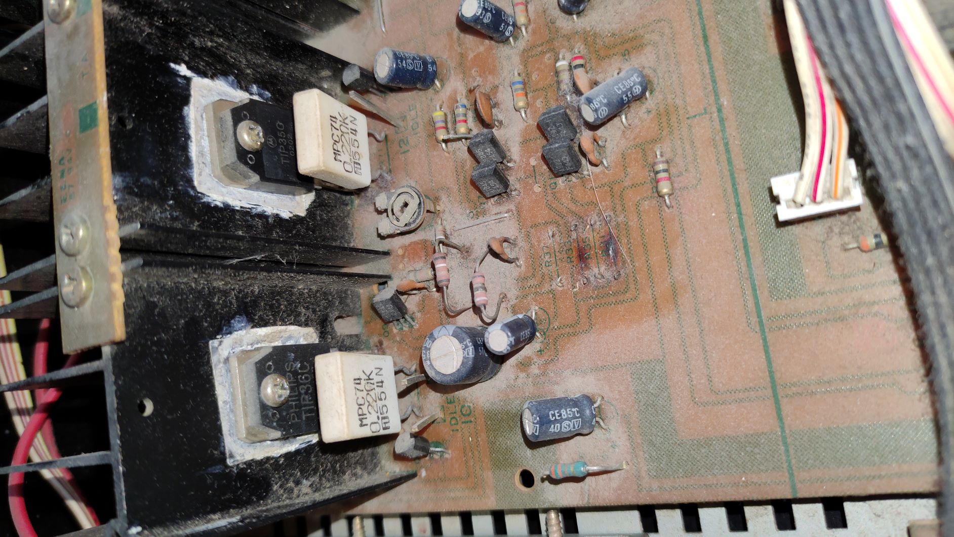

Zdjąłem pokrywę, przedmuchałem sprężarką środek. Zauważyłem jakieś miejsca po rezystorach, które chyba zostały wycięte. Chodzi mi o rezystory nr R31, R35, R33, R37.
Nie znalazłem nic nadpalonego w miejscu wczorajszego dymka, obejrzałem sobie dobrze, stwierdziłem tylko że gniazdo słuchawek nie siedzi za stabilnie. Poza tym nie znalazłem niczego ciekawego co wskazywało by na jakiekolwiek nadpalenie.
Podpiąłem multimetr pod wzmaka, ustawiłem zakres napięcia stałego z dokładnością 0,001 V i pod każdym zaciskiem wyjścia na głośniki na początku multimetr zaczyna wariować ale po chwili pokazuje wartość max 0,005 V.
Pytanie co dalej pomierzyć, bo chyba taka wartość napięcia stałego nie rozwali głośnika.

No nie powinien rozwalić głośników, ale po zdjęciu widać, że ktoś już tam był. Warto sprawdzić za co odpowiadały te rezystory. Tranzystory w końcówce też już kombinowane - nie są jednego producenta. Mam nadzieję, ze zdjęcie to przed przedmuchaniem ;). Co do dymku to może któryś kondensator wylał?

5mV to całkowicie akceptowalna wartość, powiedziałbym ze bardzo dobra da tak prymitywnej i grzebanej konstrukcji.
miti1986 pisze:
07 mar 2021, 12:21
To bardzo dziwne. Te tranzystory są w okolicy pary różnicowej. Nie wiem jakim cudem to działa. W drugim kanale też są wycięte?
Przed, ale jest tak zasyfiony że to dmuchanie niewiele dało w zasadzie.
Wstawiam zdjęcie, ale widać że nie są wycięte. Mam serwisówkę, jednak nie jestem w stanie stwierdzić do czego potrzebne są te rezystory.
Zacząłem rozglądać się nad jakimiś szmelcowatymi głośnikami, których nie szkoda by było jak się spalą. Z drugiej strony nie wiem czy mi się chce dalej bawić, czy nie wystawić na sprzedaż, niech go sobie ktoś doprowadzi jeżeli będzie używał. Z drugiej strony jeżeli te rezystory są wycięte dla jednego kanału, to mogę podpiąć głośniki pod 2 kanał i powinno być OK?
