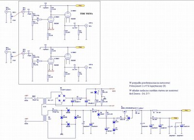

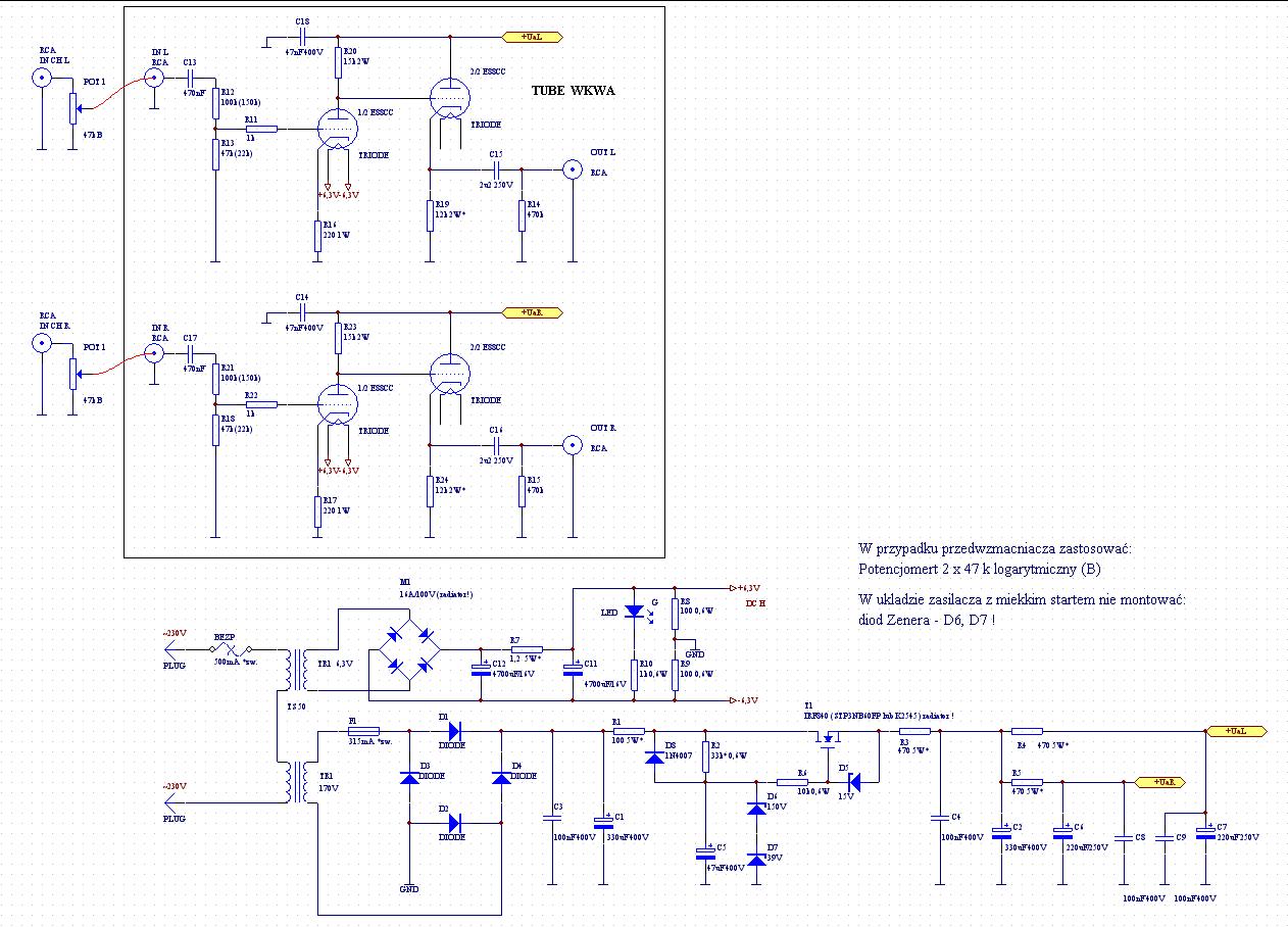

A mi właśnie chodzi po głowie, tak dla zabawy, zrobić, tj. kupić gotowca z CRL i poskładać, taki bufor lampowy;
Żaden preamp, chcę po prostu "popsuć" dźwięk, zaokrąglić, pobarwić, zlampizować. Ważne, żeby lampy pracowały na HV (high voltage) i żeby to miało w miarę ręce i nogi.
- Czy może ktoś z Kolegów ma coś takiego na oku, jakiś sprawdzony produkt?
Rekiniasty
Posty: 451
Gramofon: PL-70 L II
Lokalizacja: Prawa Wawa
Re: Przedwzmacniacz-bufor z Chin
Post autor: Rekiniasty »
koscidogitary pisze:
01 mar 2021, 15:16

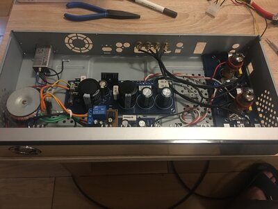

Zrobiłem sobie taki wg projektu WKWA, gra naprawdę dobrze, co prawda nie gram nim aktualnie bo odkąd kupiłem wzmak w klasie A to na codzień aż za gęsto się robiło, szczególnie w środkowym paśmie dużo wnosi. Początkowo był na Teslach jednak to nie było tak cacy więc włożyłem tam Mullardy E88CC na które się zrujnowałem, no ale jakościowo przepaść.
Obudowę zaadoptowałem z jakiegoś dekodera kablówki.

Rekiniasty pisze:
01 mar 2021, 18:06
WKWA
Popatrzę.

Rekiniasty
Posty: 451
01 mar 2021, 22:00
Ooo, Panie, super te lampy. Właśnie takie brzmienie mnie interesuje jeśli chodzi o lampy. Nie lubię stylu ciepłej kluchy.
Ps. Masz jeszcze ten preamp?
OO Panie, za same lampy dwa lata temu dałem 6 stówek :shock:
Jeszcze jest, nawet nieźle się komponuje jak go okleiłem z przodu srebrną taśmą.
Dorobiłem mu dodatkowo zwieracze źródeł na przekaźnikach więc jak jest wyłączony to sygnał przelatuje bezpośrednio z WE do WY :D
