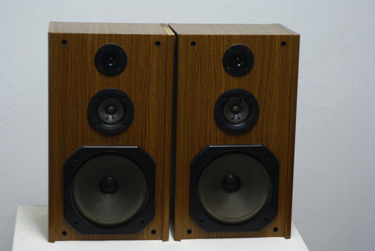

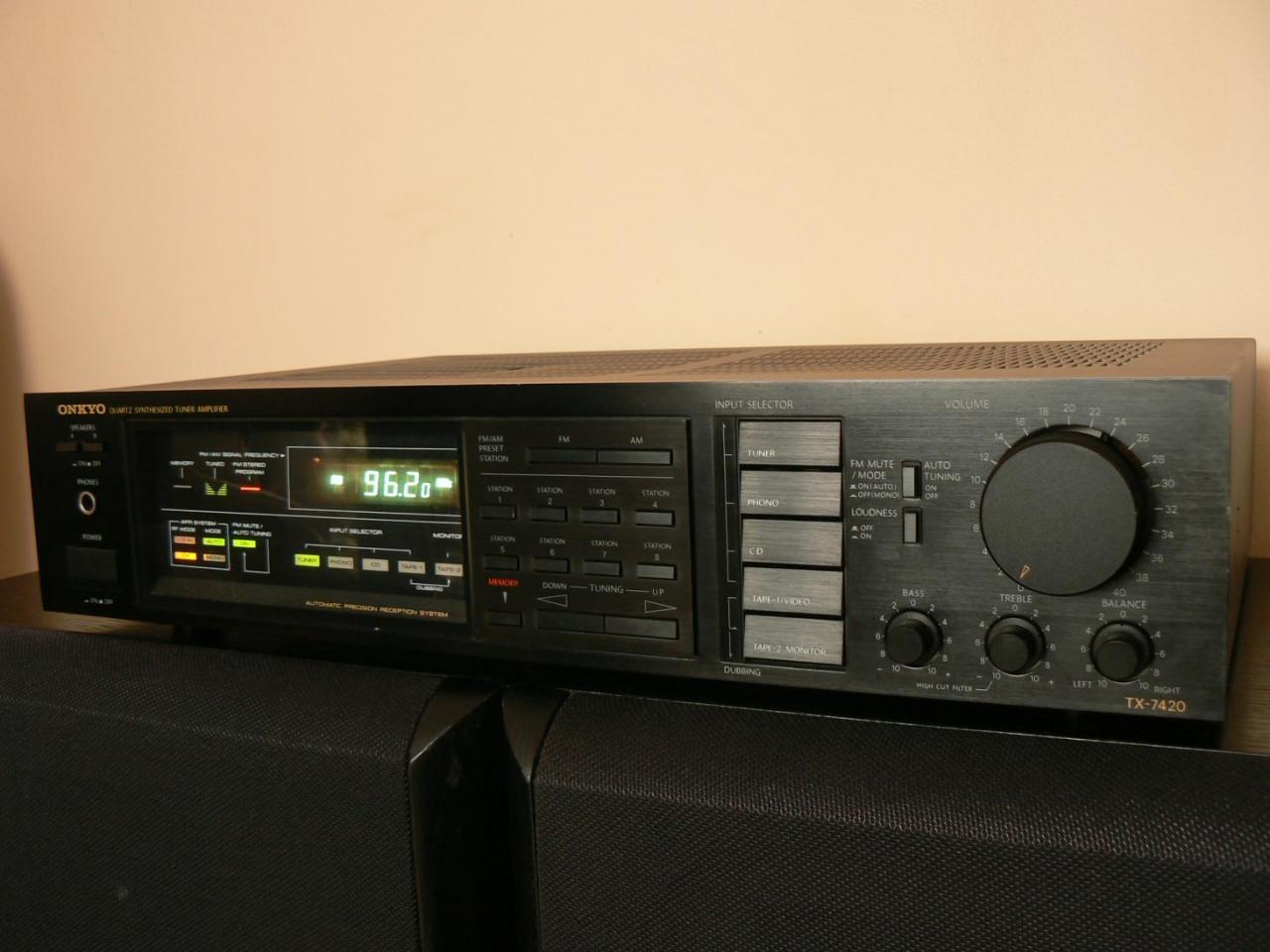

Tak się składa, że ja się na tym sprzęcie "wychowałem". Mam do niego sentyment i mam... go nadal! :D Wczoraj go znalazłem i podłączyłem do gramofonu. :D Kiedyś tworzył on dosyć wysoką wieżyczkę (był odtwarzacz na cd, na kasety i coś jeszcze, nie pamiętam co), ale gdzie są teraz pozostałe elementy (nie jestem pewien, ale wydaje mi się, że też były firmy Onkyo), tego nie wie nikt...
Były też dwie kolumny. Były, bo została tylko jedna...
O taka:
Onkyo SC-360
Onkyo SC-360
http://allegro.pl/item927164404_onkyo_s ... _110w.html
http://allegro.pl/item912029140_kolumny ... lecam.html
http://allegro.pl/item925390460_onkyo_s ... sound.html
Jakieś opinie o tych kolumnach? Jak ma się ten amplituner do nich?

Tylko jedna... czyli jedynie mono pozostaje ;)
Nie mogłem znaleźć jakichś konkretnych informacji, ale ten model kolumn był chyba tylko w Niemczech produkowany :)
Ciekawostką jest fakt, że to 6-ohmówki ;) Powiedziałbym, że jest to coś pokroju naszych Altusów 75, tyle że pewnie lepiej wykonane.
Ciekawe w jakich latach je produkowali :)

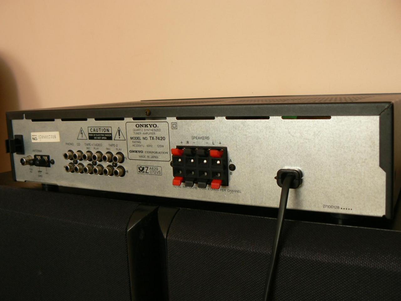

No i jeszcze jedno - do amplitunera mogę podłączyć komputer pod wejście CD. Jak na razie wieży pozostały tylko atuty odtwarzania kaset i CD. I niestety jeszcze jeden: wieża ma 2 wejścia "głośnikowe". Onkyo ma co prawda 4, ale działa tylko jeden! DLACZEGO?! :( Zepsute, czy może wystarczy to jakoś przeczyścić?
Działa tylko R-A
Działa tylko R-A

Oliver pisze:Onkyo ma co prawda 4, ale działa tylko jeden! DLACZEGO?! :( Zepsute, czy może wystarczy to jakoś przeczyścić?
Trudno powiedzieć. Badałeś temat tylko jedną kolumną? Po przełożeniu do wyjść B, przełączyłeś amplituner na zestaw głośnikowy B? :)

Czyli można tam napchać tych kabelków ile wejdzie, czy może to ma jakąś granicę? Jakbym podłączył z 5 kolumn do jednego wejścia albo i więcej to co by się stało?
Fakt, tu jedno przeoczyłem, bo nie przełączałem na B - działa A i B ale w obu tylko R czyli prawy kanał...
Czyli da się podłączyć 2 kolumny (A prawy i B prawy) ale co z tego jak nadal nie ma stereo...
Sprawdzałem dwiema kolumnami (Onkyo i jedna mała od wieży) [znalazłem też drugą Onkyo, taką samą, ale ma bardzo krótki kabelek, więc na razie nie będę jej używał, poza tym nie sprawdzałem czy działa]
Ostatnio kupiłem słuchawki i wkładając wtyczkę do końca też słychać tylko prawy kanał! Co ciekawe, jak włożę wtyczkę nie do końca, ale do połowy to jest ok (ale wystarczy to lekko poruszyć i już się coś psuje)
Zauważyłem też, że od czasu do czasu muzyka potrafi przycichnąć (choć nie powinna bo nagranie jest ok). Gra, gra i nagle przycicha, potem sama się pogłaśnia albo trzeba w coś klepnąć, żeby głośność wróciła do ustawionego poziomu. To na pewno wina amplitunera a nie głośników - przynajmniej tak mi się wydaje. Czym to jest spowodowane?
Podsumowując chyba sprzęt do serwisu się nadaje... a szkoda, bo jestem bardzo rozczarowany współpracą słuchawek z wieżą.

Oliver pisze:Czyli można tam napchać tych kabelków ile wejdzie
Teoretycznie tak :)
Oliver pisze:czy może to ma jakąś granicę?
Dwie: wielkość otworu i wydolność wzmacniacza :)
Oliver pisze:Jakbym podłączył z 5 kolumn do jednego wejścia albo i więcej to co by się stało?
Byś miał 5 albo i więcej bardzo cichych kolumn (to zależy od mocy wzmacniacza :) ), ale nie polecam takich eksperymentów. Może być problem z utrzymywaniem impedancji i wtedy nie tylko kolumny, ale i wzmacniacz może dostać w kość i wyzionąć ducha :)
Oliver pisze:Czyli da się podłączyć 2 kolumny (A prawy i B prawy) ale co z tego jak nadal nie ma stereo...
No tak, ino mono na prawy kanał.
Moim zdaniem coś się stało w sekcji przedwzmacniacza amplitunera. Może być to pierdółka, która wymaga jedynie przeczyszczenia, ale też może być to coś "grubszego". Trudno powiedzieć.
Rozumiem że przekręcenie gałki balansu całkowicie w lewo owocuje ciszą? :)
Oliver pisze:Ostatnio kupiłem słuchawki i wkładając wtyczkę do końca też słychać tylko prawy kanał!
To normalne, w przypadku tej usterki :) Właśnie dlatego podejrzewam sekcję przedwzmacniacza, a nie tzw. końcówkę mocy :)
Oliver pisze:Co ciekawe, jak włożę wtyczkę nie do końca, ale do połowy to jest ok
Heheh, upewnij się czy to na pewno jest stereo wtedy ;) Zjawisko to wynika z specyfiki budowy wyjścia słuchawkowego i bolca od słuchawek :)
Skonsultuj z wikipedią: http://pl.wikipedia.org/wiki/Jack_%28wtyczka%29 (angielska wersja zawiera więcej szczegółów, jak zwykle)
Oliver pisze:Zauważyłem też, że od czasu do czasu muzyka potrafi przycichnąć (choć nie powinna bo nagranie jest ok). Gra, gra i nagle przycicha, potem sama się pogłaśnia albo trzeba w coś klepnąć, żeby głośność wróciła do ustawionego poziomu. To na pewno wina amplitunera a nie głośników - przynajmniej tak mi się wydaje. Czym to jest spowodowane?
Z pewnością amplitunera. Zarówno na słuchawkach jak i głośnikach? Tu także stawiam na przedwzmacniacz, aczkolwiek nie jest to raczej powiązane z tym pierwszym problemem.
