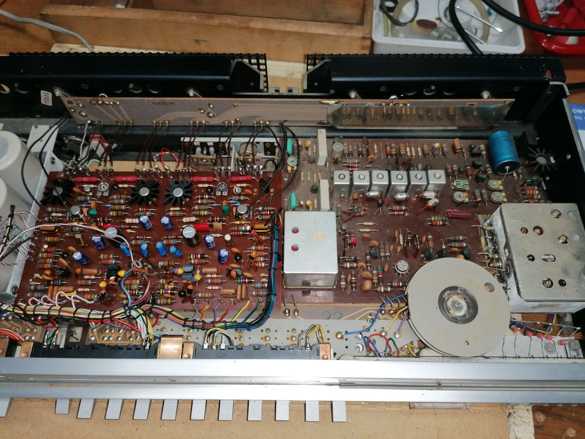

Na wstępie zaznaczę rok produkcji 1970 :!:

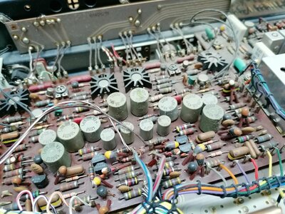

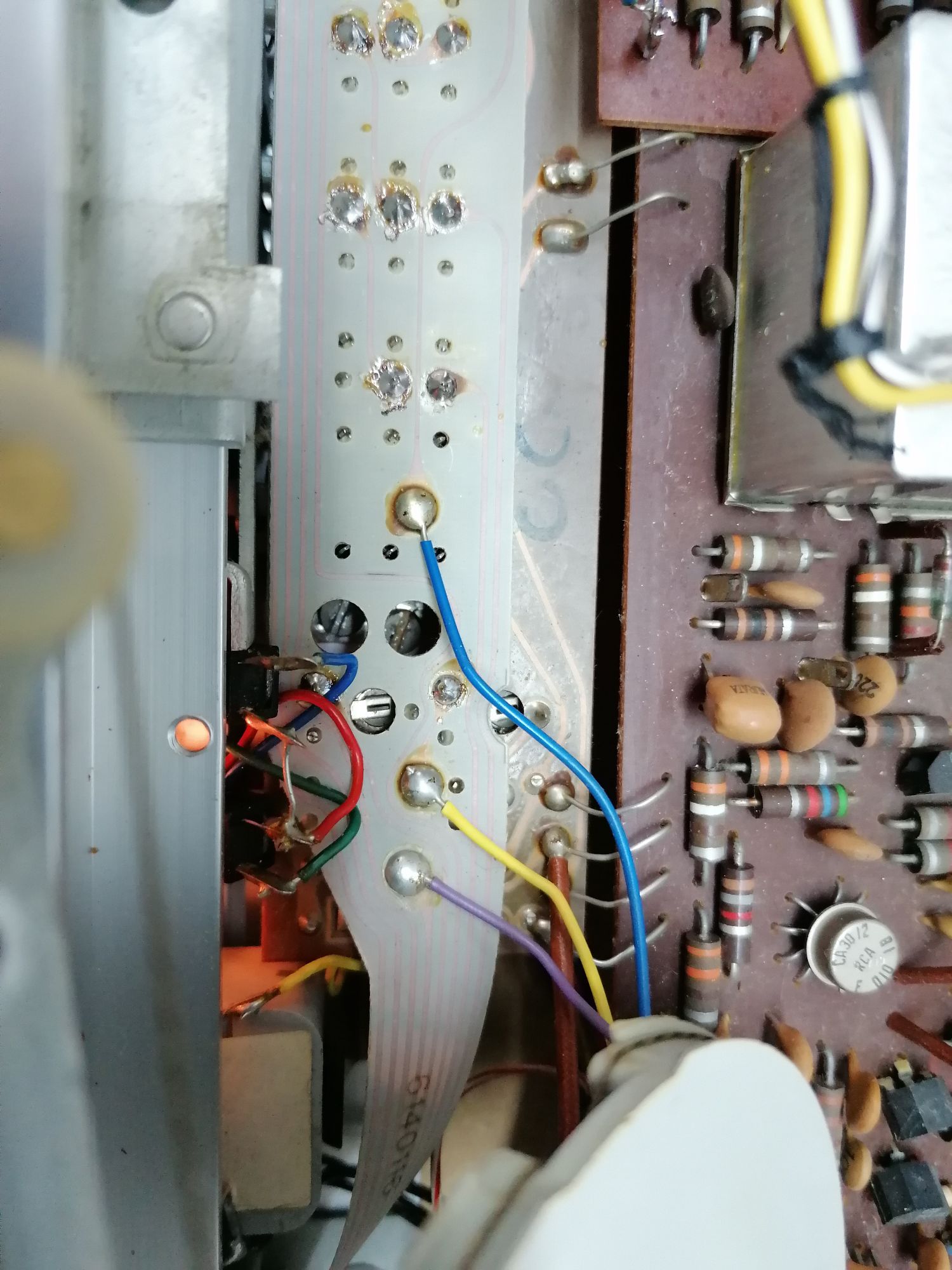

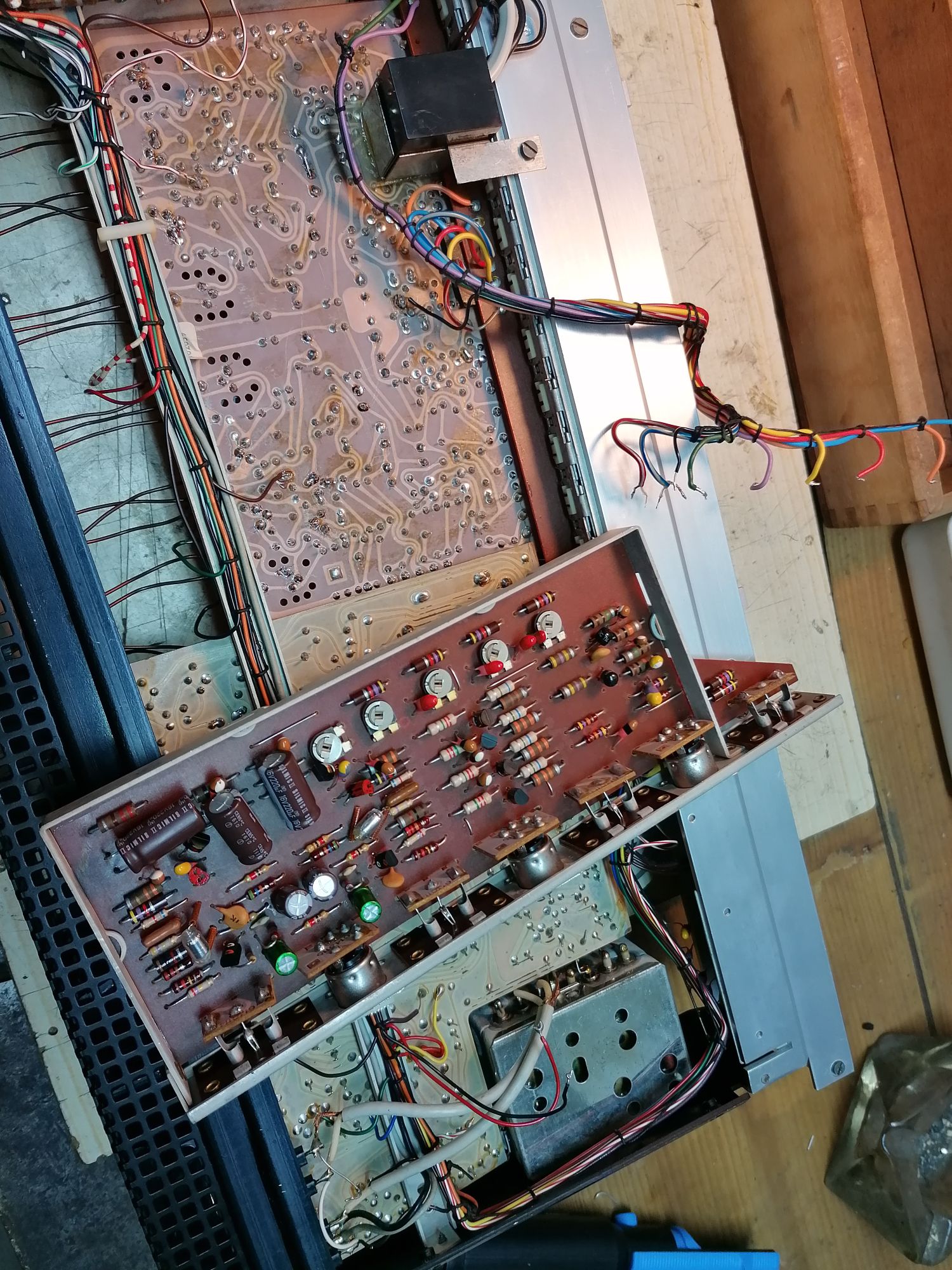

Pierwsze testy nie napawają optymizmem... Jeden kanał zniekształca, drugi nie działa wcale, w środku sodomia i gomoria :think:
Perspektywa serwisu też kulawa, wszystko polutowane na bibułę, co za kwas...

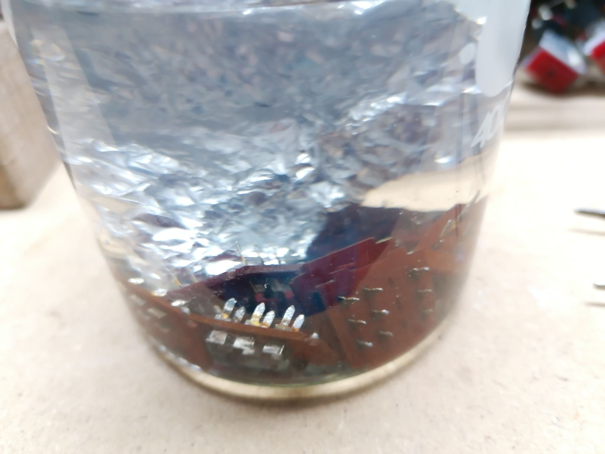

No to wyleciała podejrzana do czyszczenia

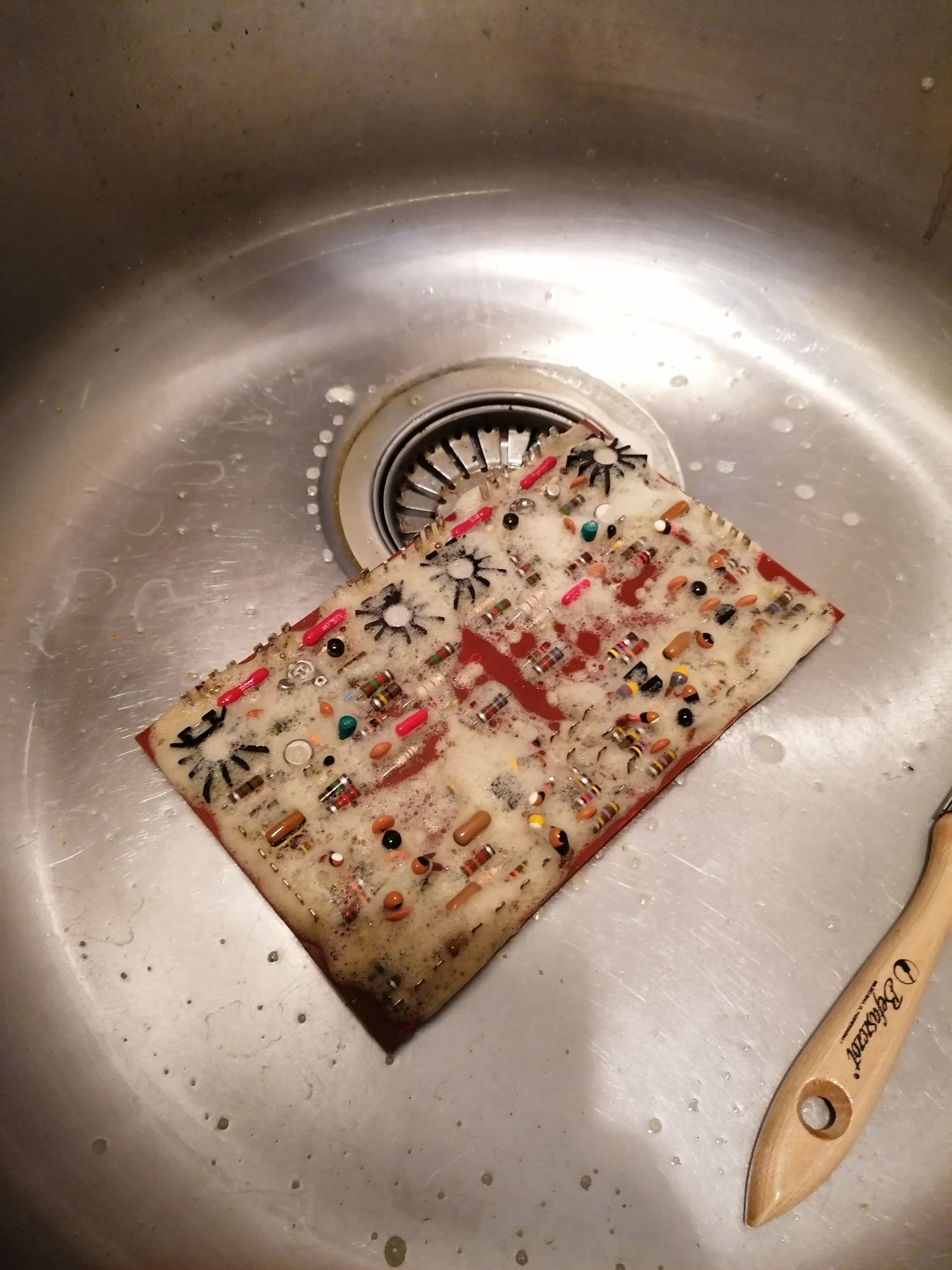

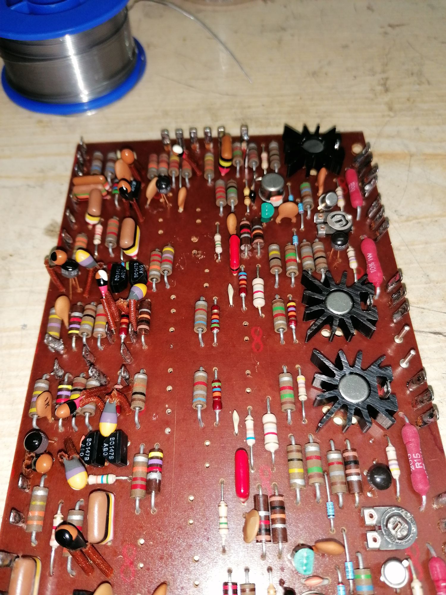

Wylutowalem kondy, obleciałem na mokro...
Sprawdziłem resztę organów, Jeden tran sterujący nie żyje... Do podmiany
Kondy elektrolity na tej pcb wymieniłem wszystkie

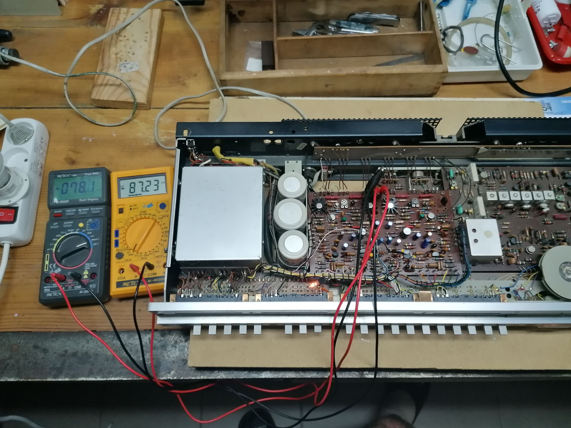

Końcówka przemówiła... Ale kłopotów ciąg dalszy...

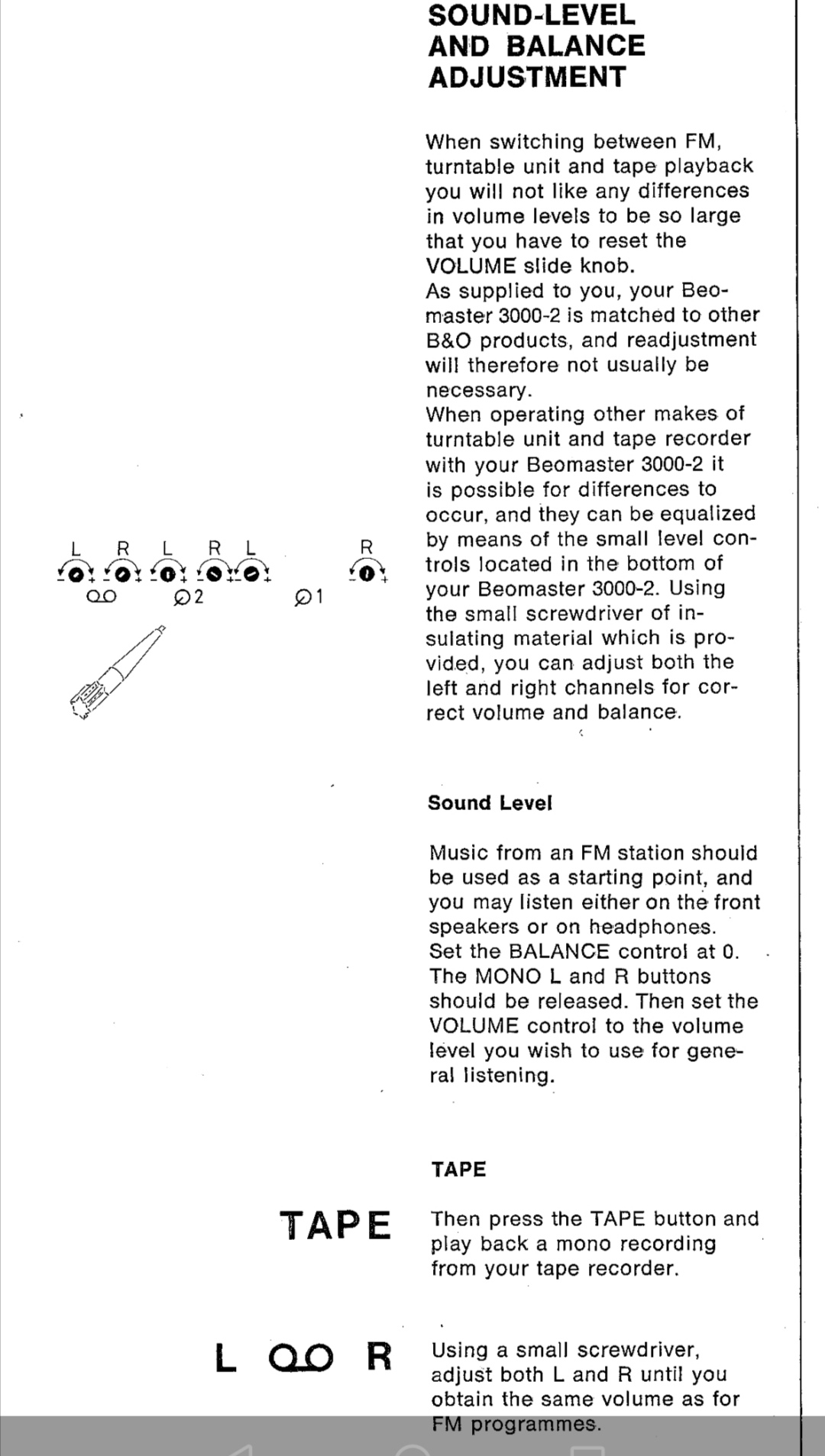

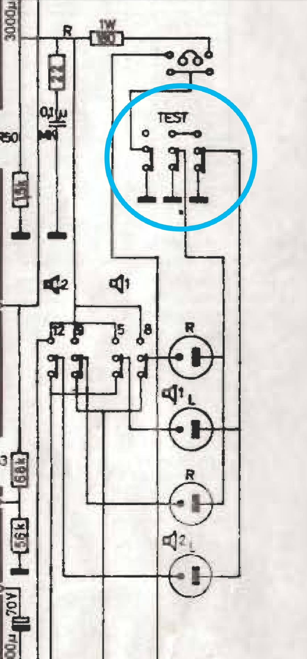

Przełącznik test do czyszczenia, na rezystorach emiterowych sygnał jest, a na gniazdach jednego nie ma
Ustawić prąd spoczynkowy

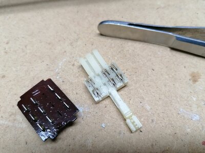

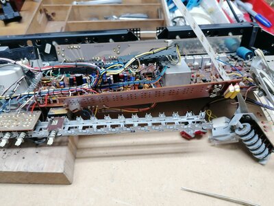

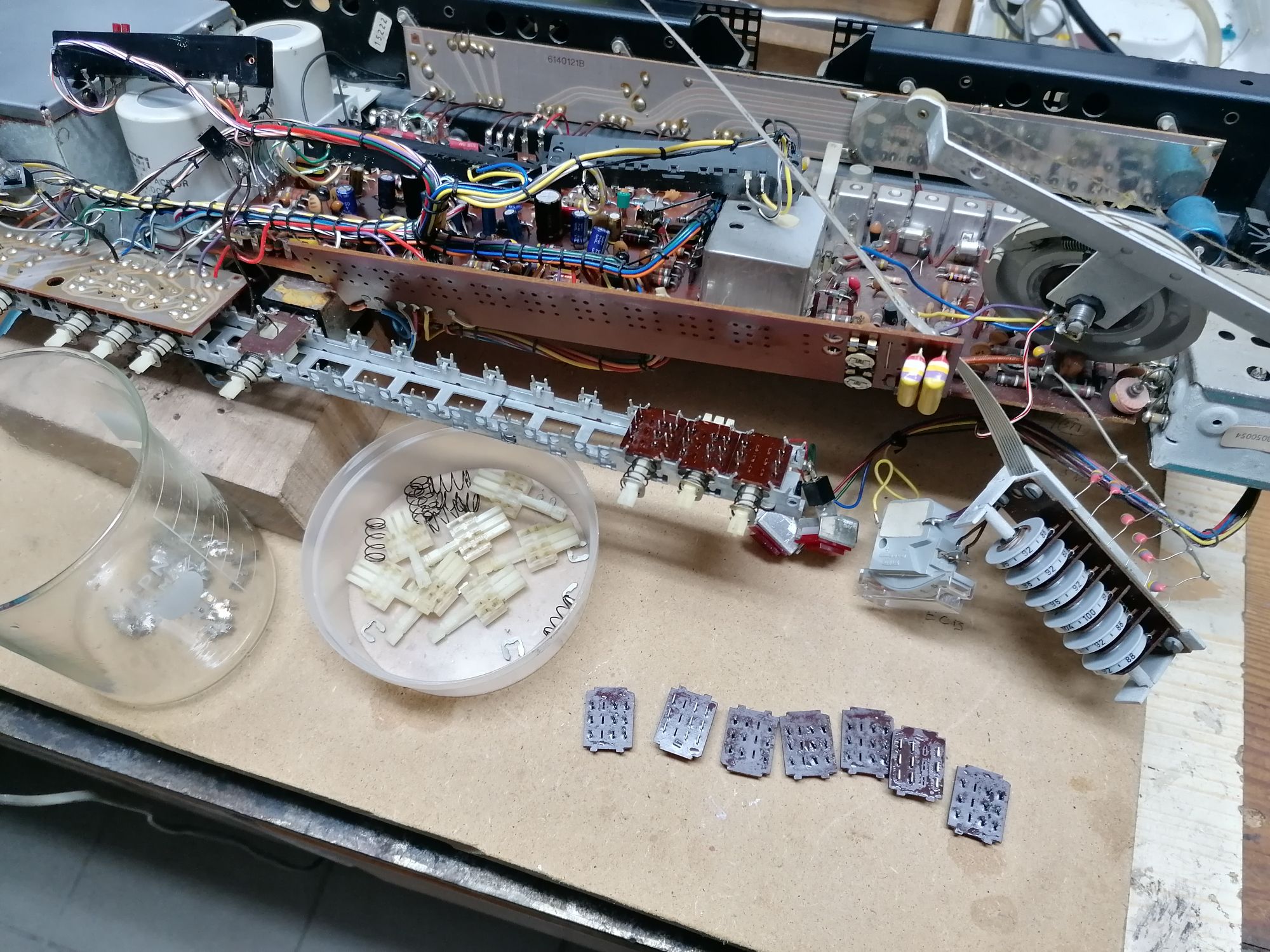

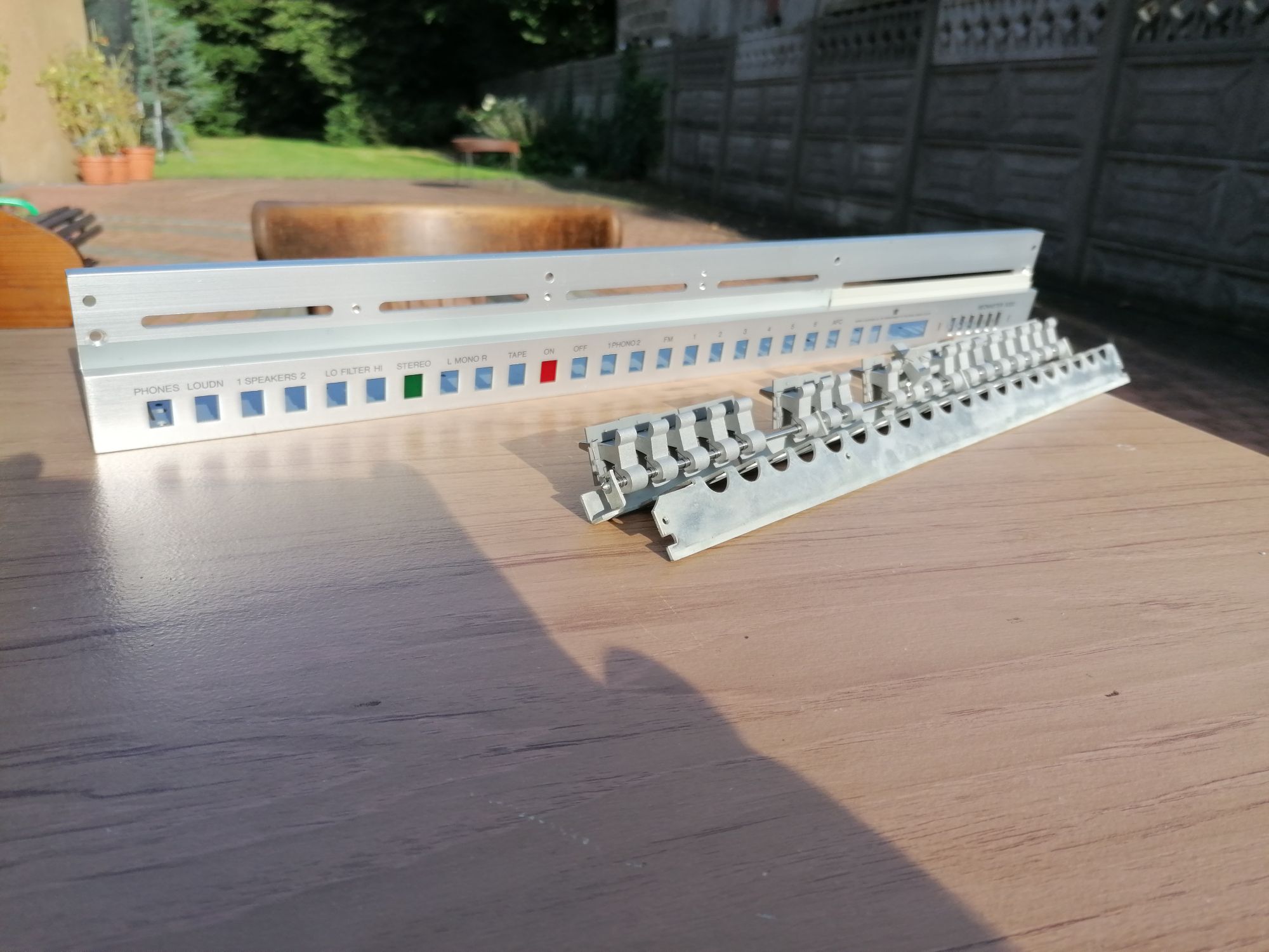

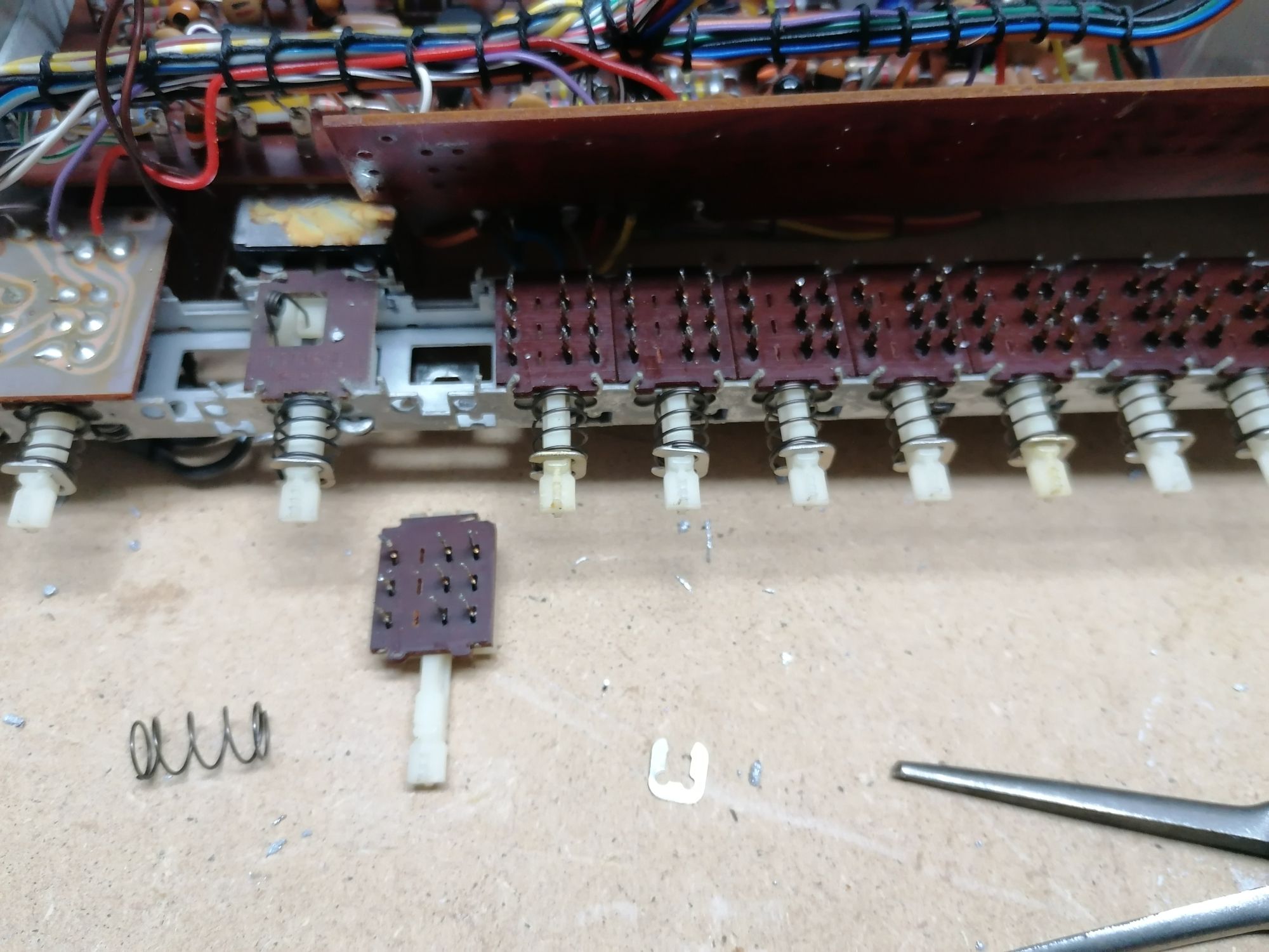

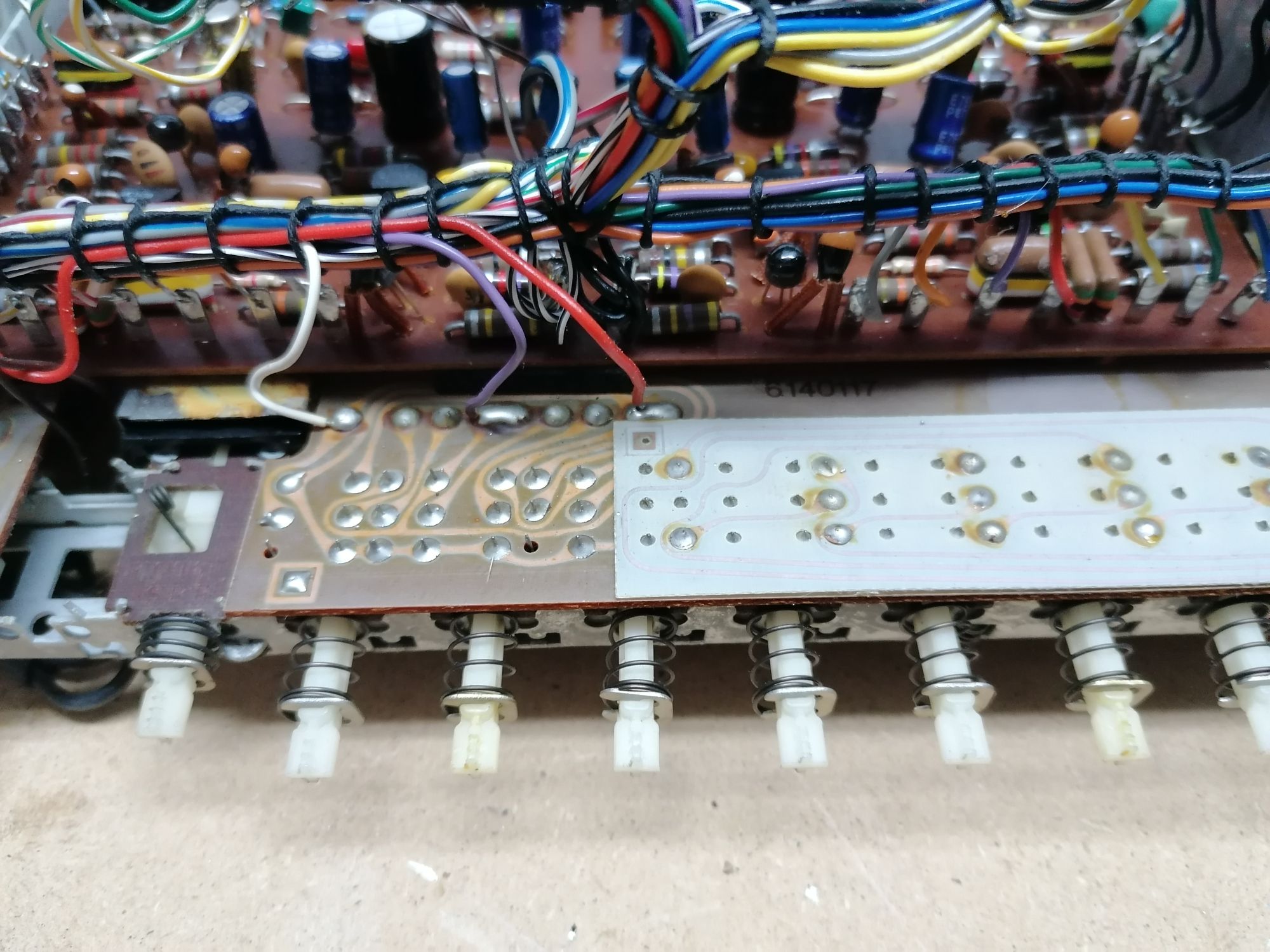

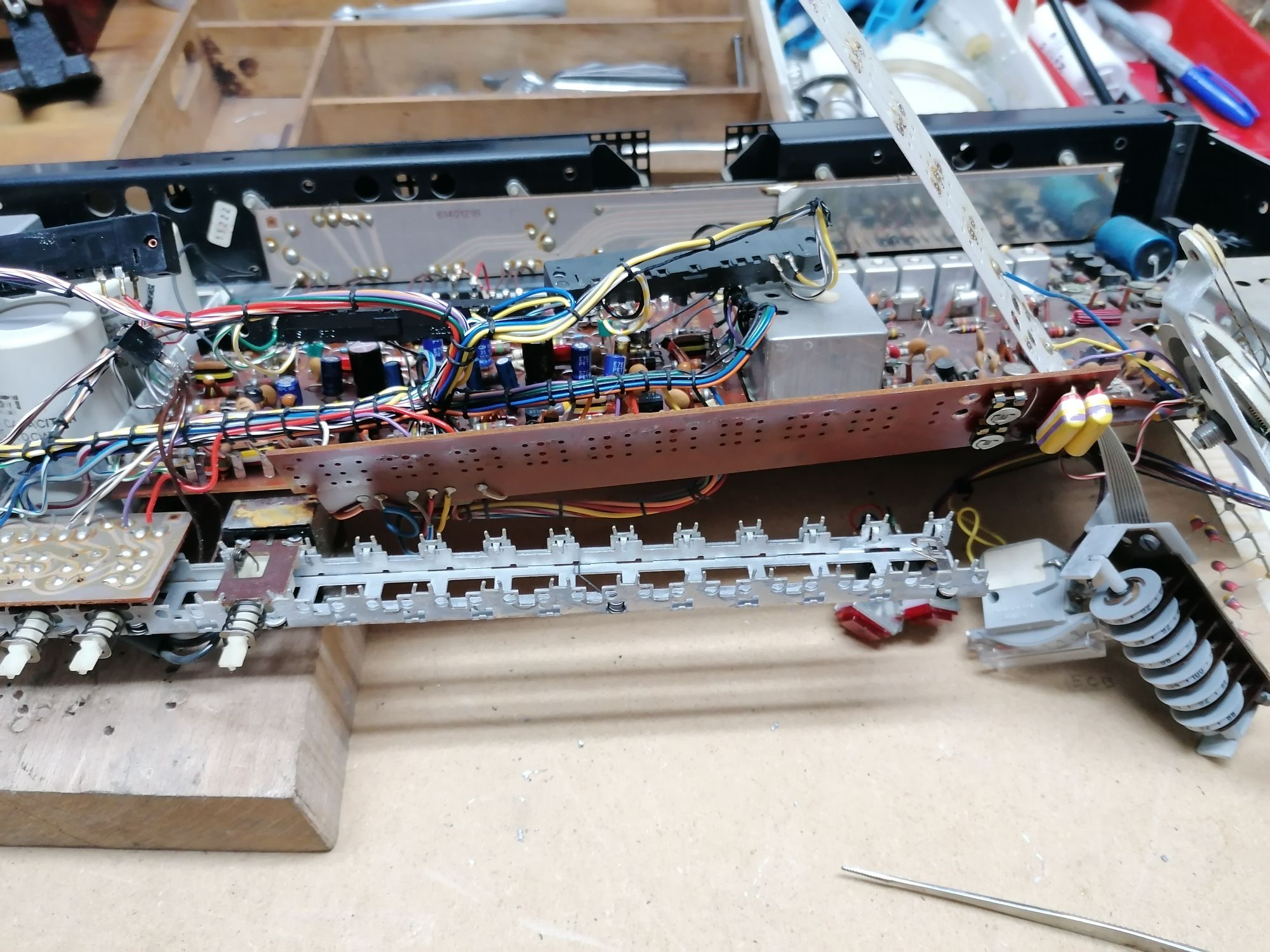

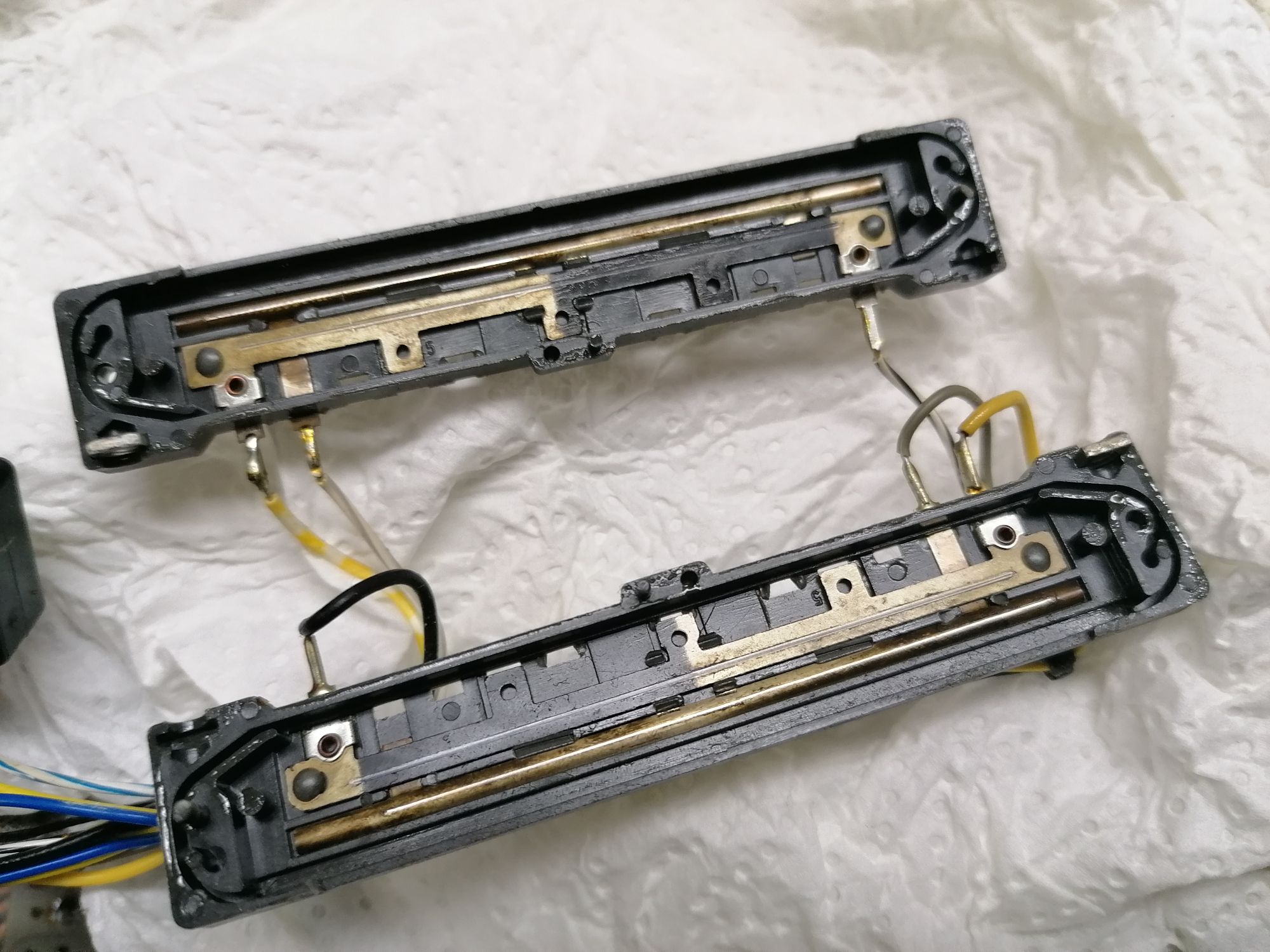

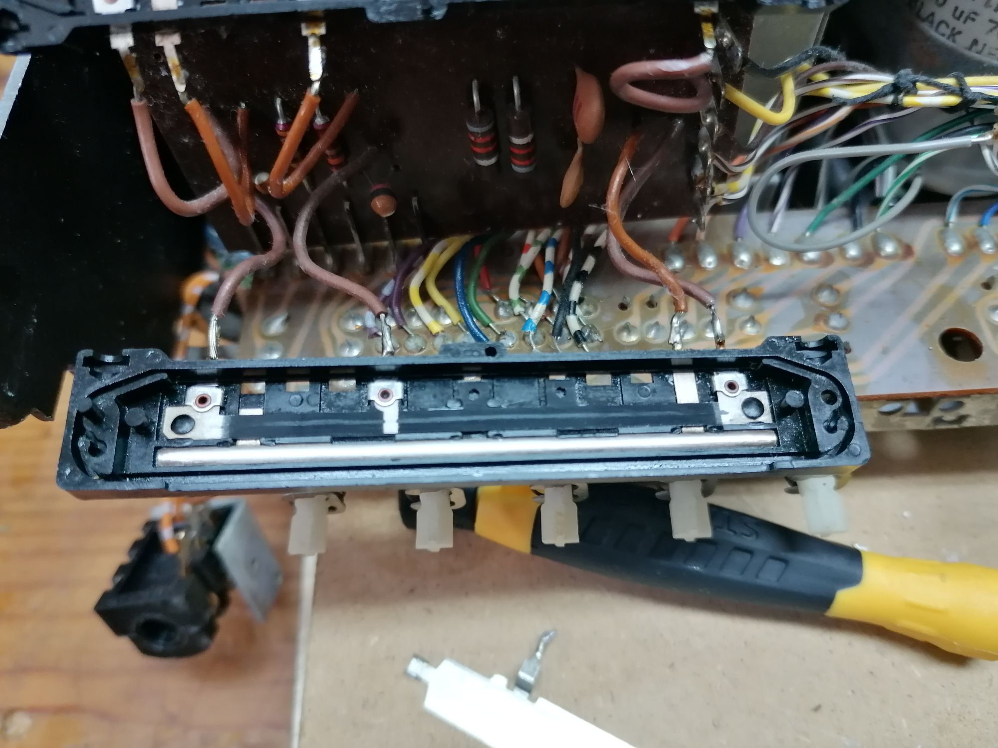

Niestety przełączniki zapyziałe, radio działa tylko na fm, przełączniki1-6 nie działaj prawidłowo, do czyszczenia, będzie zabawa.... Żeby się dostać do przełączników trzeba odlutować sporo materiału...
Jakoś się udało dokopać
Ostatnio zmieniony 06 wrz 2020, 00:21 przez szczepan_def, łącznie zmieniany 1 raz.

Dzielnie walczę...
Solanka +al
Pasta + szczoteczka do zębów

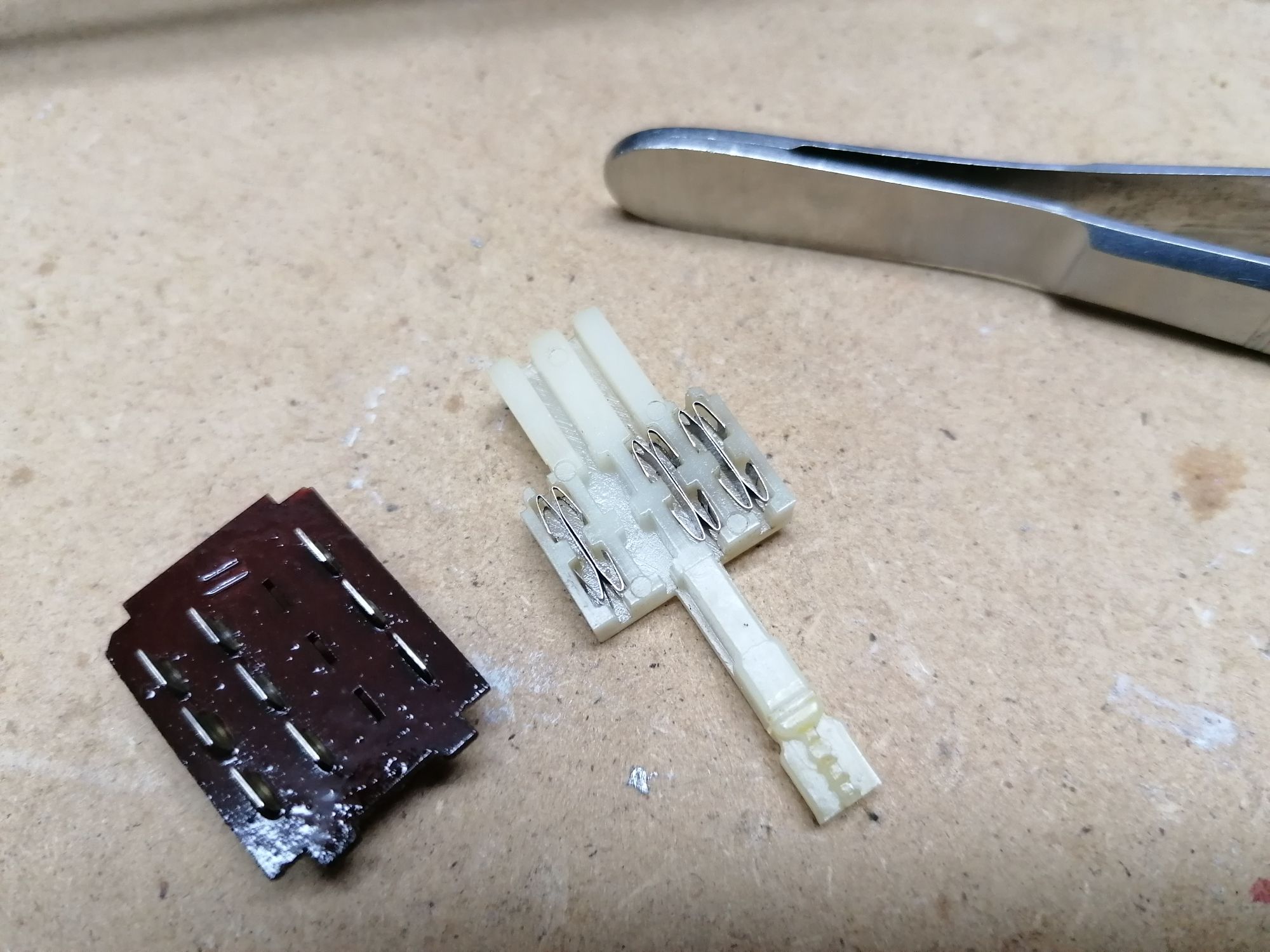

Rozłożyć to jedno, trzeba to poskładać...

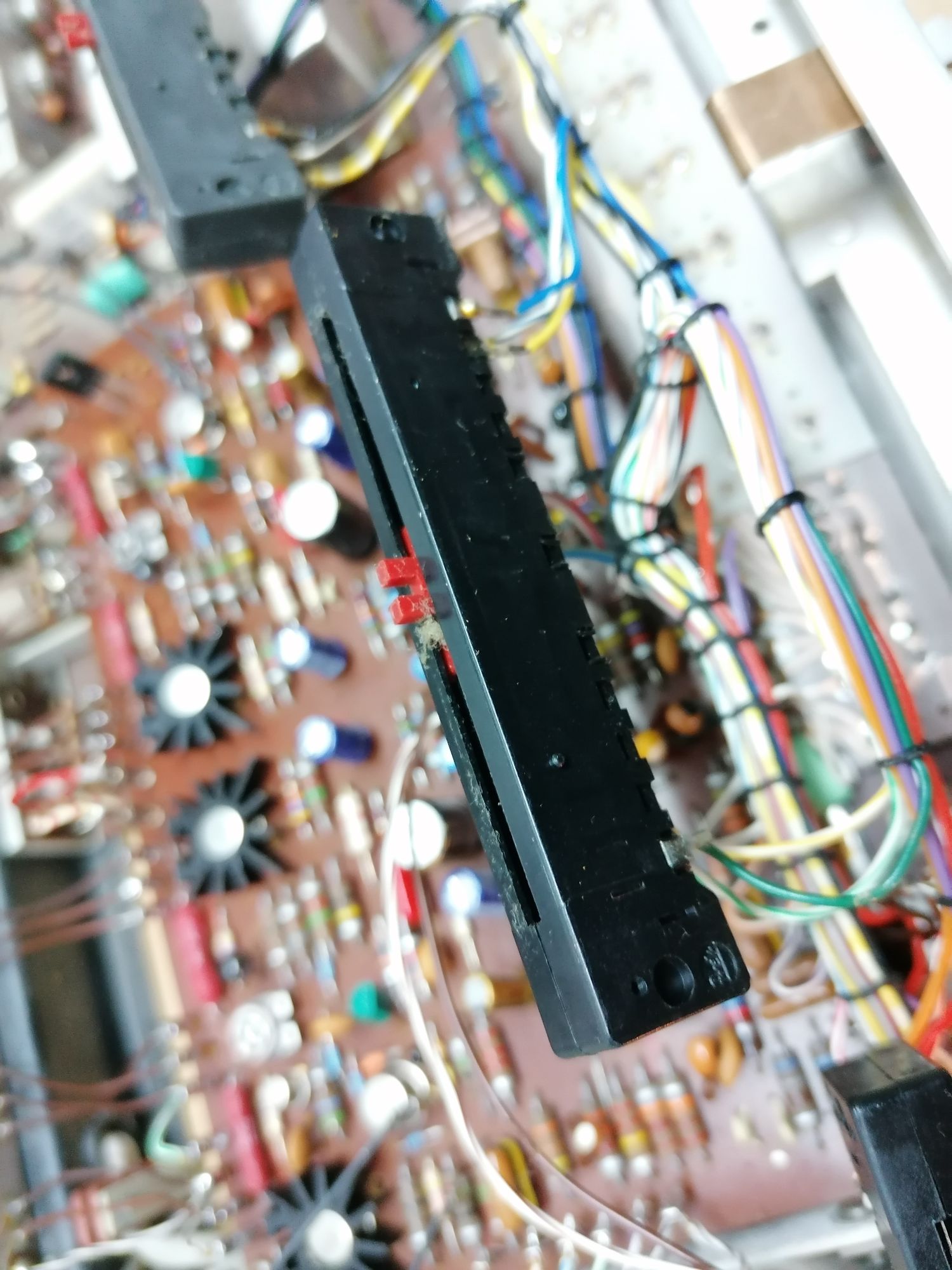

Czyszczenie i składanie przełączników ćwiczy moja równowagę i spokój umysłu ;)

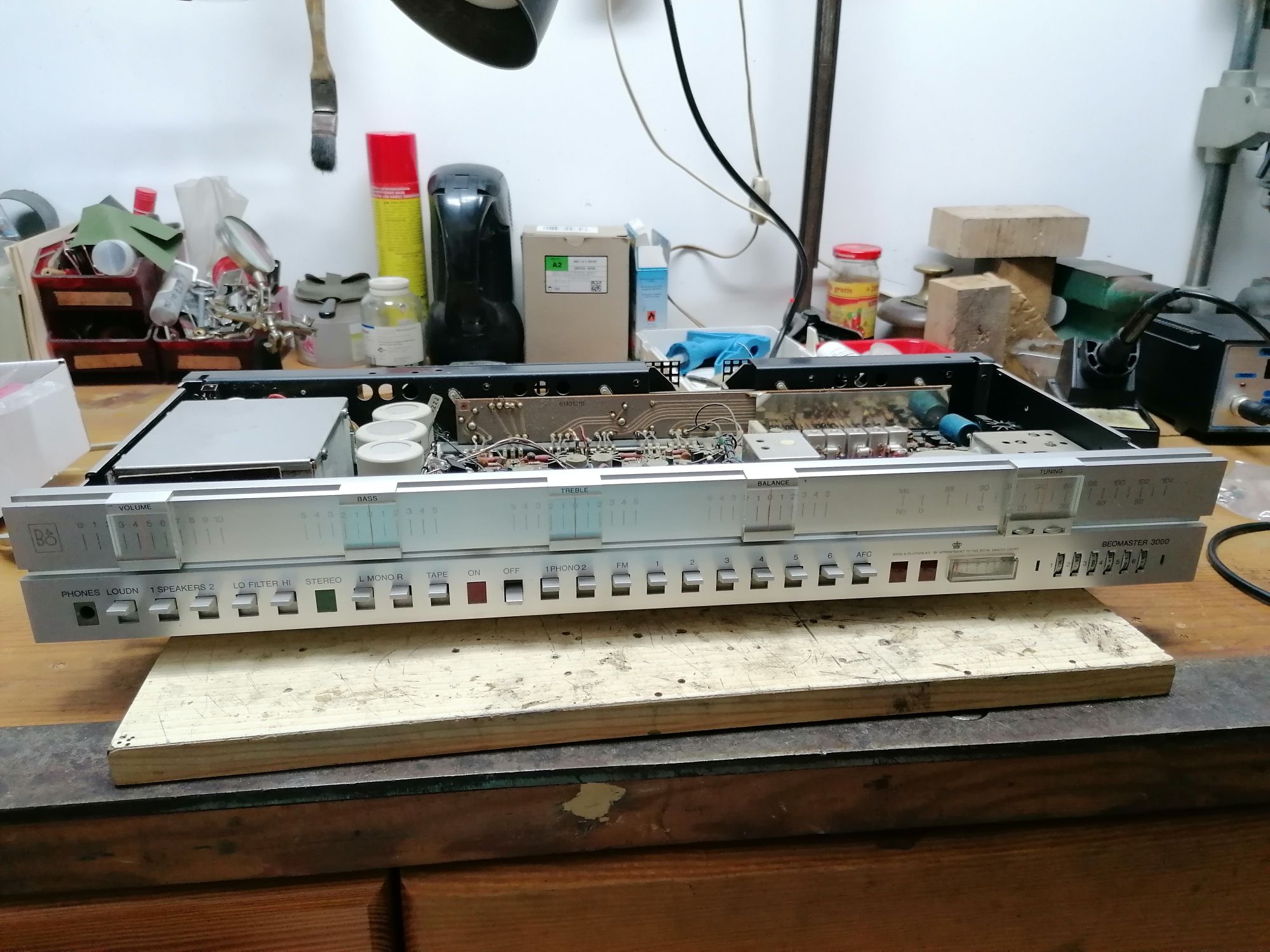

Wypucowałem front i pulpit
Montaż dwóch :angry-cussingblack: śrubek pomógł mi osiągnąć mistrzostwo w medytacji ZEN, klawiatura działa efekty czyszczenia i ZEN
Kożuszek wychodzi z potków,
otworzyć, wyczyścić, nasmarować zamknąć

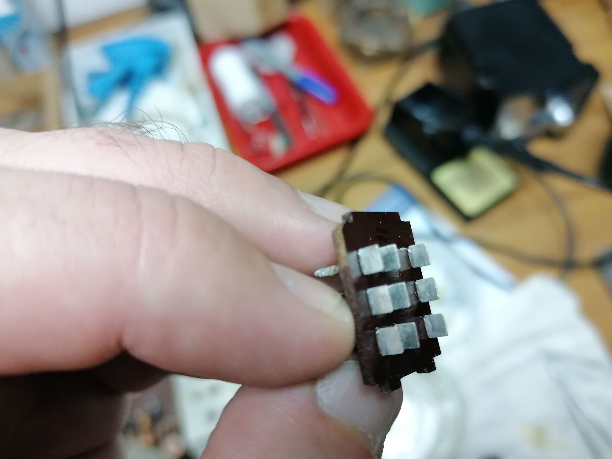

Wyczyściłem zapyziałe suwaczki,
jest znacznie lepiej

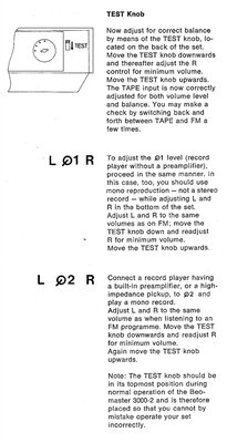

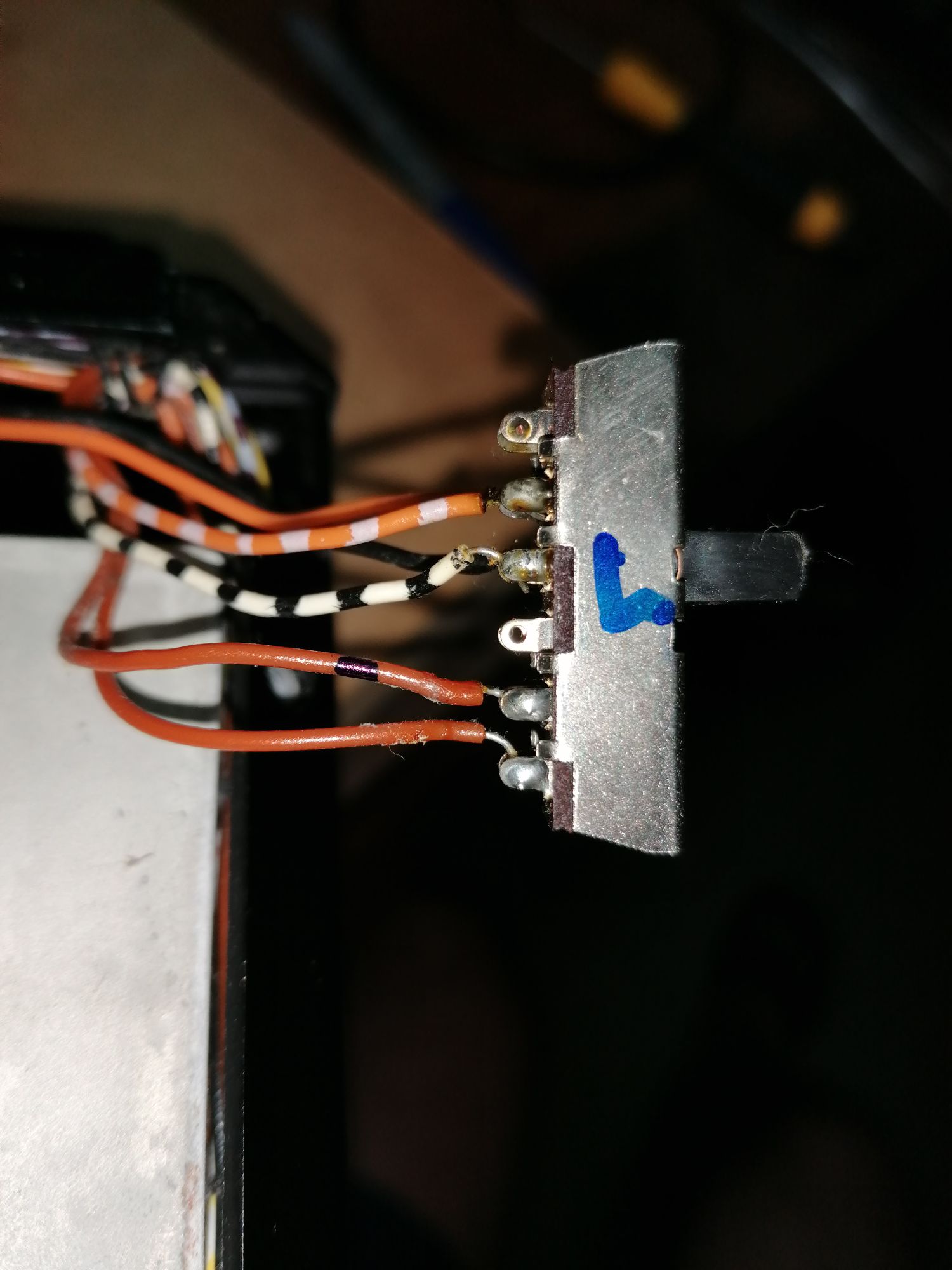

Do czego jest przełącznik TEST, zwiera masę gniazd głośnikowych i co?

TEST Knob

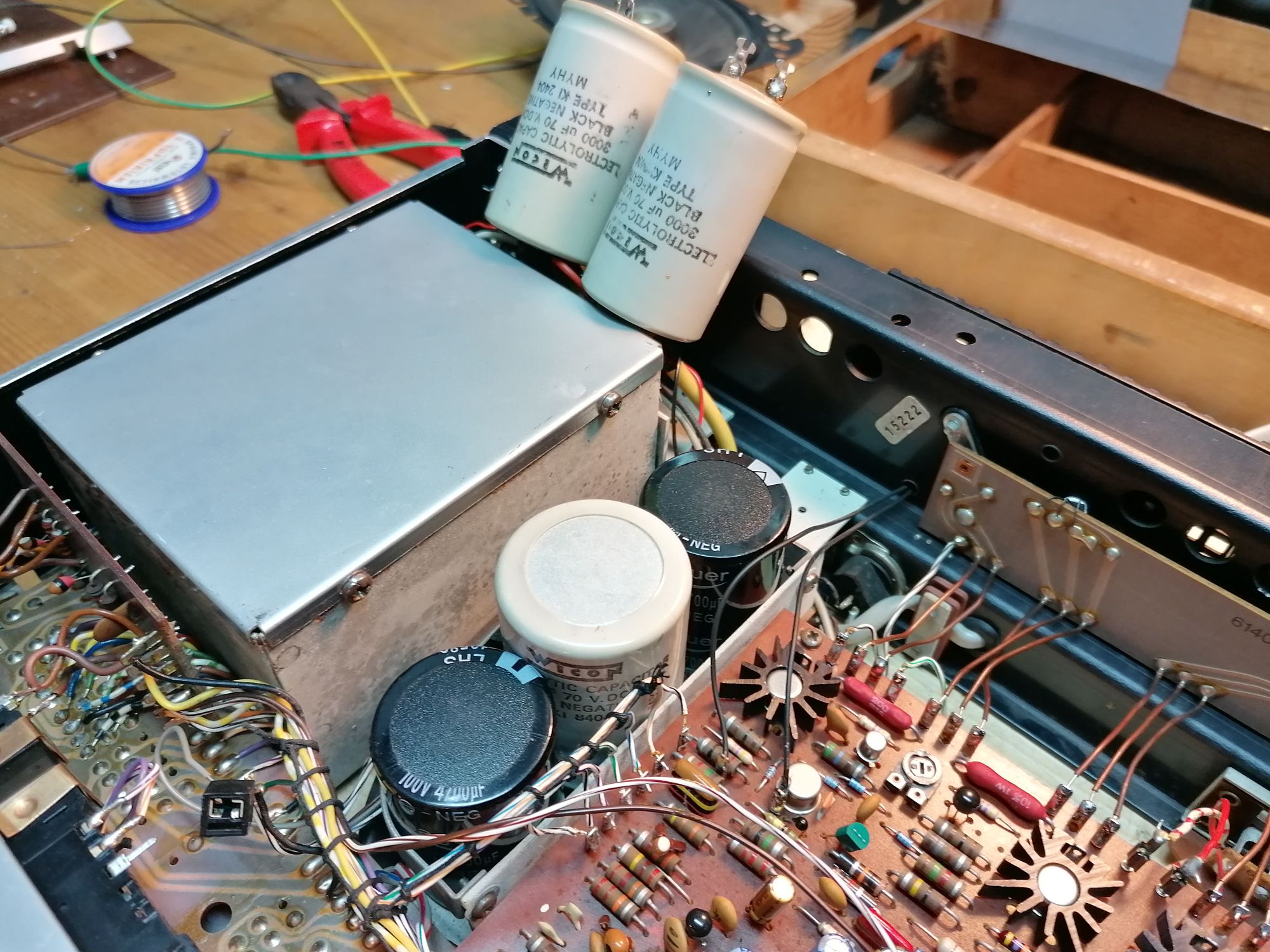

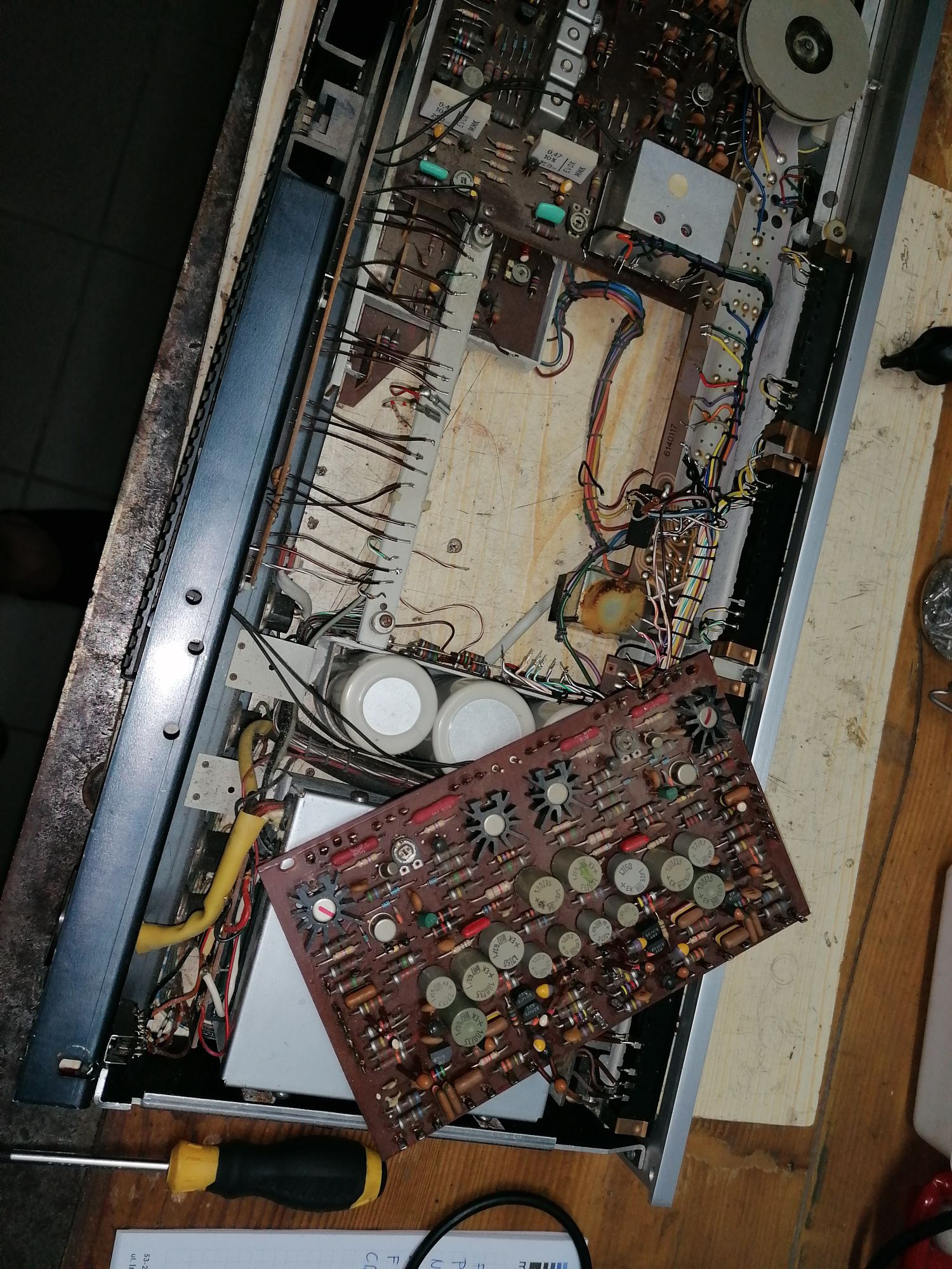

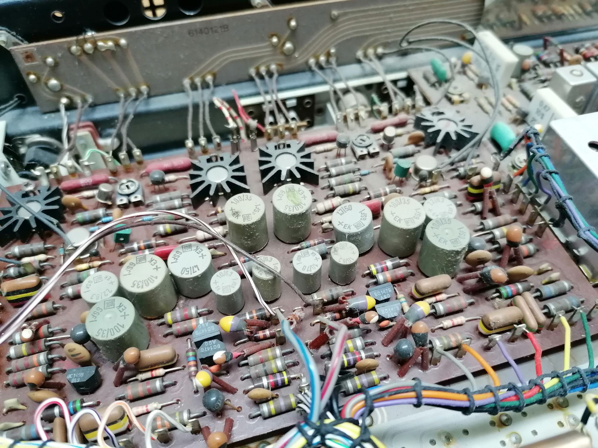

Przelutowałem elektrolity na płytce przedwzmacniacza i dwa w tunerze
Wymieniłem kondensatory na wyjściach głośnikow
Do wymiany ten duży w środku od zasilania.
Narazie wszystko działa, ale rezystor węglowe mają zwiększone rezystancję +10 do 15%, jest lekki brum od trafa

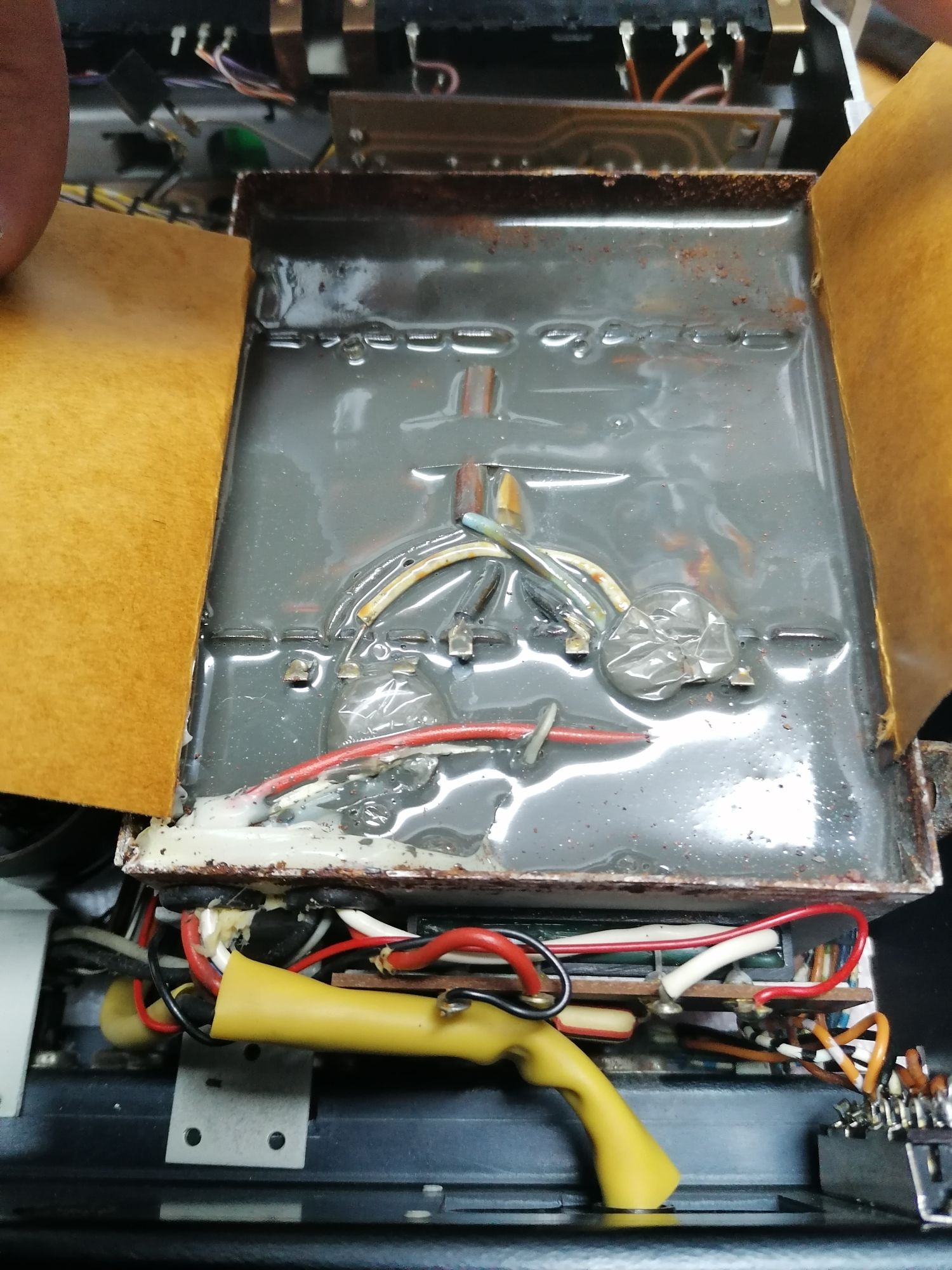

Miałem nadzieję zalać brzęczący transformator lakierem na parę tygodni... Okazało się że Nie ma takiej potrzeby...
Wyjścia są 3y... Poskładać tak jak jest, zamówić toroid z napięciami, kupić niebrzęczącego dawcę... :think:
