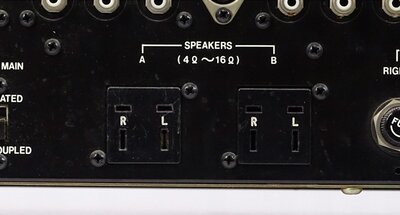

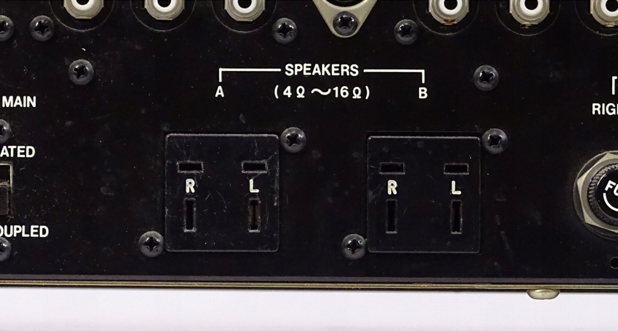

Wie ktoś, gdzie można nabyć wtyczki kabli głośnikowych do gniazd Pioneer SA-600?

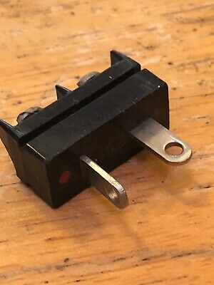

Myślisz o takich? Sam nie wiedziałem ze są przejściówki na banany i tym podobne. Oryginalnie były mocowania na śrubki. Miałem Pioniera z tym patentem i sprzedałem. Gdzieś wala się jeden wtyk jeszcze. Poza tym uważam że jest to jedno z najgorszych rozwiązań mocowania kabli głośnikowych.

Wtyczki wyglądają tak.

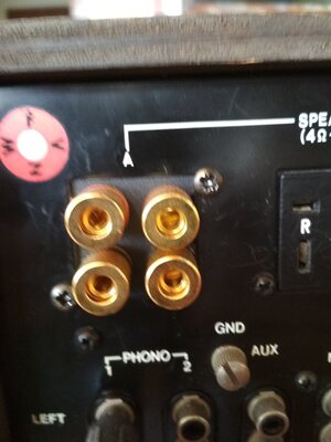

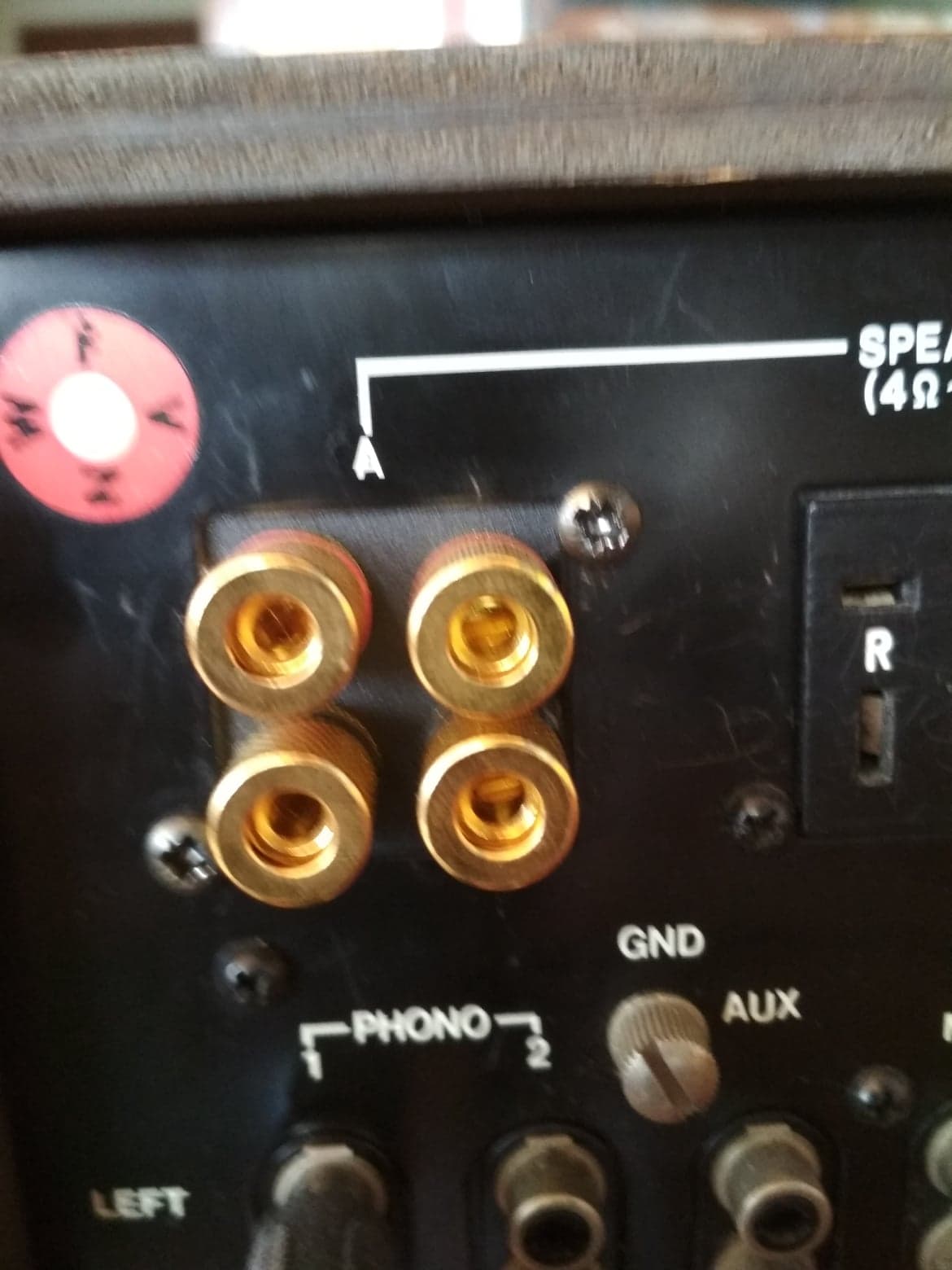

Ja u siebie przerobiłem na banany,trzeba dorobić taki plastikowy kwadracik i przelutować trzy kabelki,zawsze można wrócić do oryginału Wygląda tak

Jak nie znajdę w miarę tanich wtyczek, to pewnie tak przerobię. Chociaż wolałbym wszystko w oryginale.staran pisze: ↑08 maja 2020, 10:33Ja u siebie przerobiłem na banany,trzeba dorobić taki plastikowy kwadracik i przelutować trzy kabelki,zawsze można wrócić do oryginału Wygląda tak

Cały oryginalny komplet mam zapakowany, w razie sprzedaży dodam ,albo zamontuje,jedyna ingerencja to lutowanie kabelków

Po co trzymać się oryginału skoro fabrycznie przewidziano podwójne połączenie?
Osobiście podłączałem gołe przewody na zapałki bezpiśrednio w gniazda.

Wtyczki zdobyte. Temat do zamknięcia.
