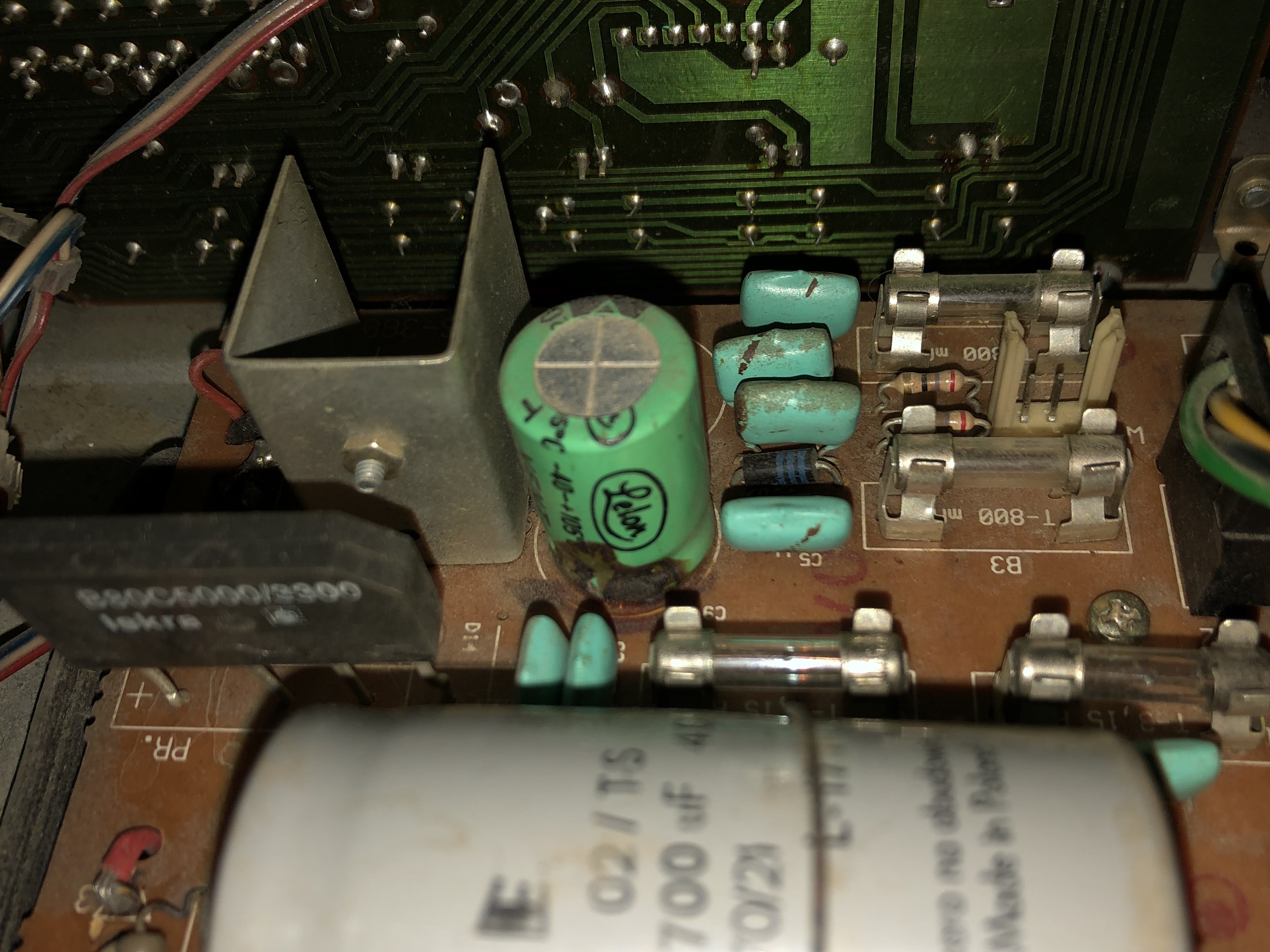

Kupiłem sprężone, przedmuchalem na balkonie i doczyscilem pędzelkami. A wtedy moim oczom ukazało się to, co na załączonym obrazku.
Czy to jest przyczyna?

Kondy do wymiany, płytki do mycia. I sprawdź jeszcze jak wygląda bateria do podtrzymania pamięci radia.

Stare kondensatory są wylutowane, a płytki wyczyszczone. Ktoś poleci jakąś markę kondensatorów czy wszystko jedno? Potrzebuję 16V 3300uf i 25V 2200uf. Na coś szczególnego zwrócić uwagę?
