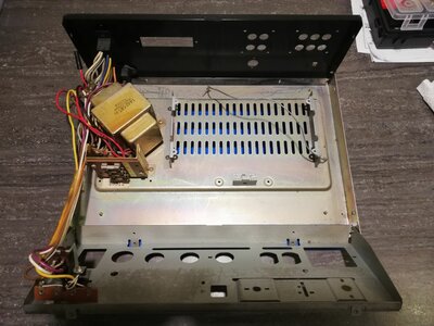

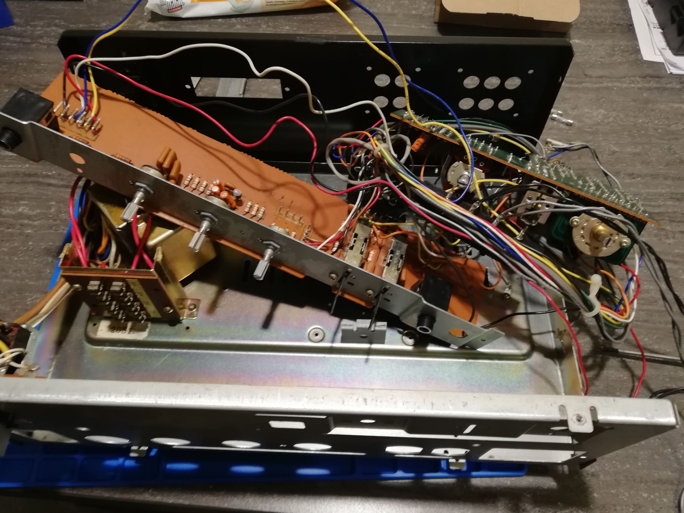

Witam Szanownych... Próba naprawy typu low-end, z tego co mam

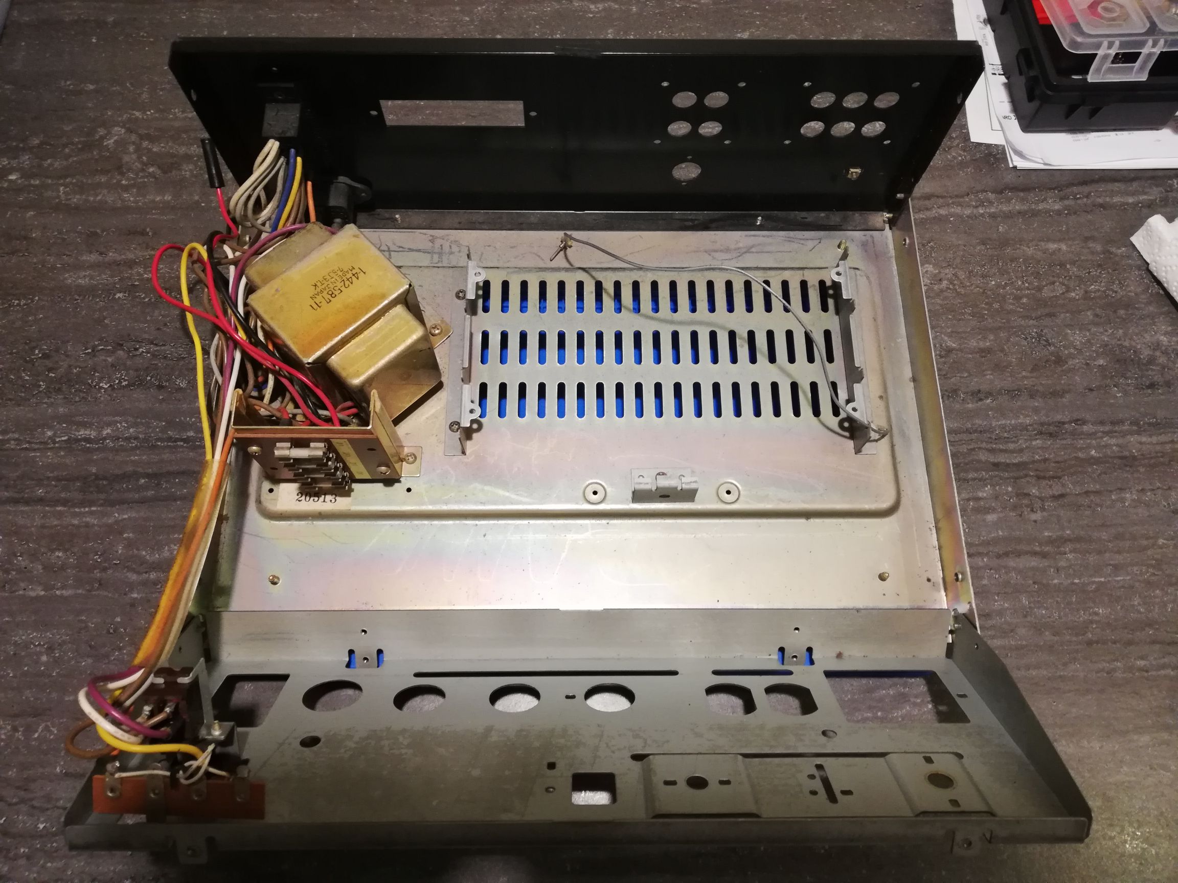

Odkręciłem pokrywkę....

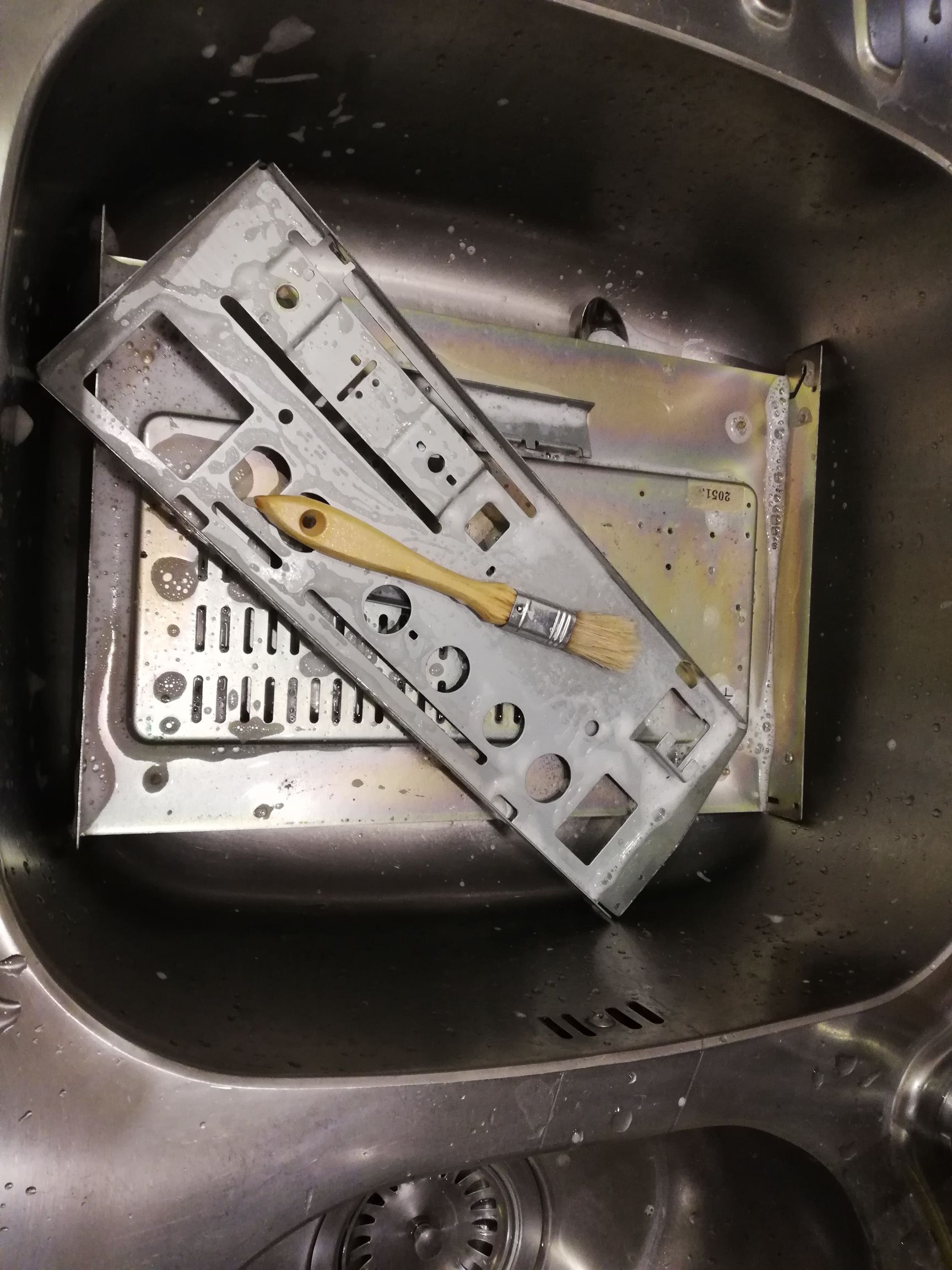

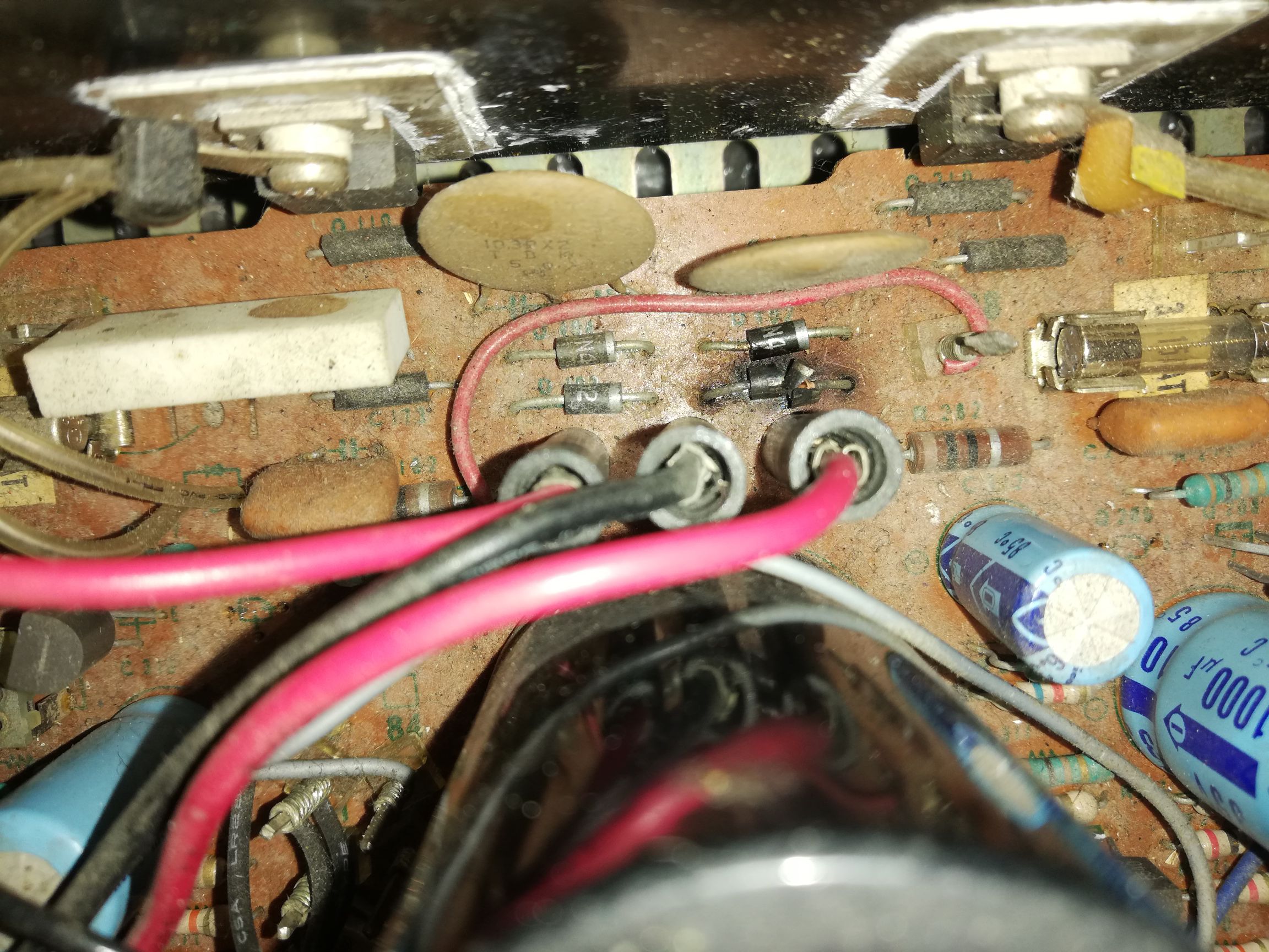

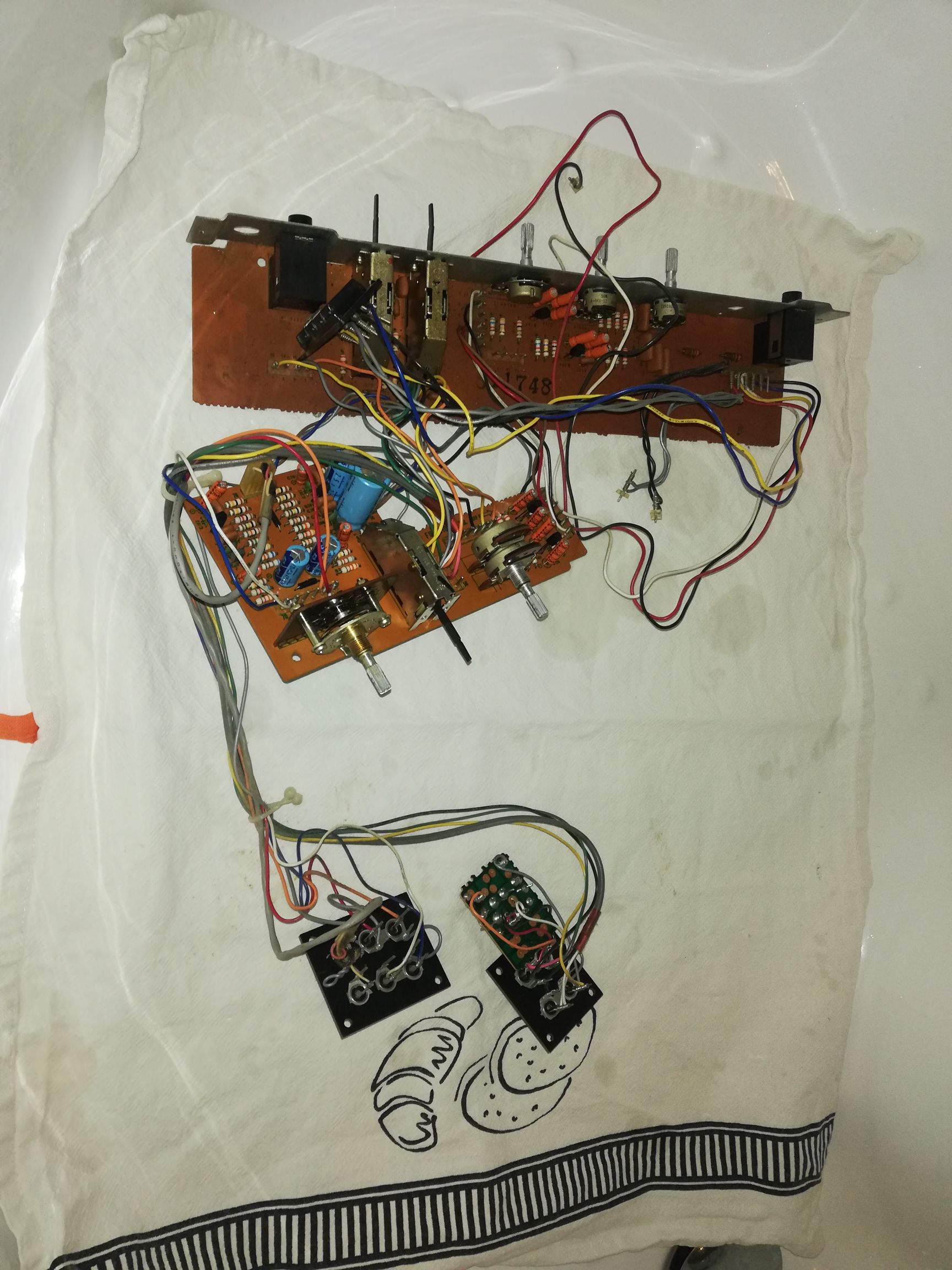

1. Kożuszek i rozerwana dioda 2. Brak kilku tranzystorów 3. Płytki pomyłem na mokro 4. Trafo i przewody wyczyściłem mokrymi husteczkami 5. Obudowa na mokro płynem do garów 6 płytki poleżały kilka dni, czas to poskładać

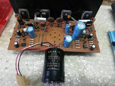

Re: Re: Na warsztacie - Sony TA-1630

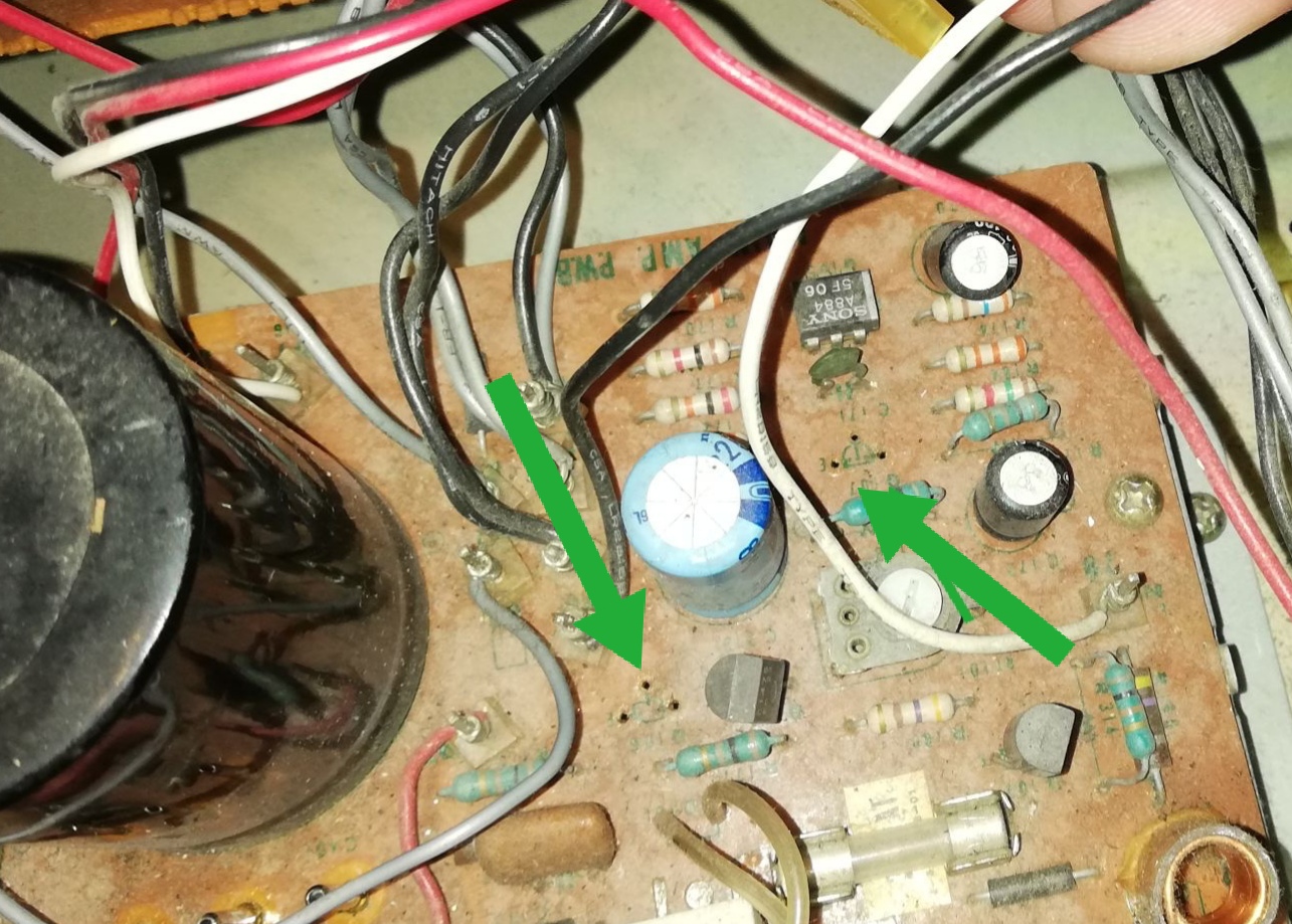

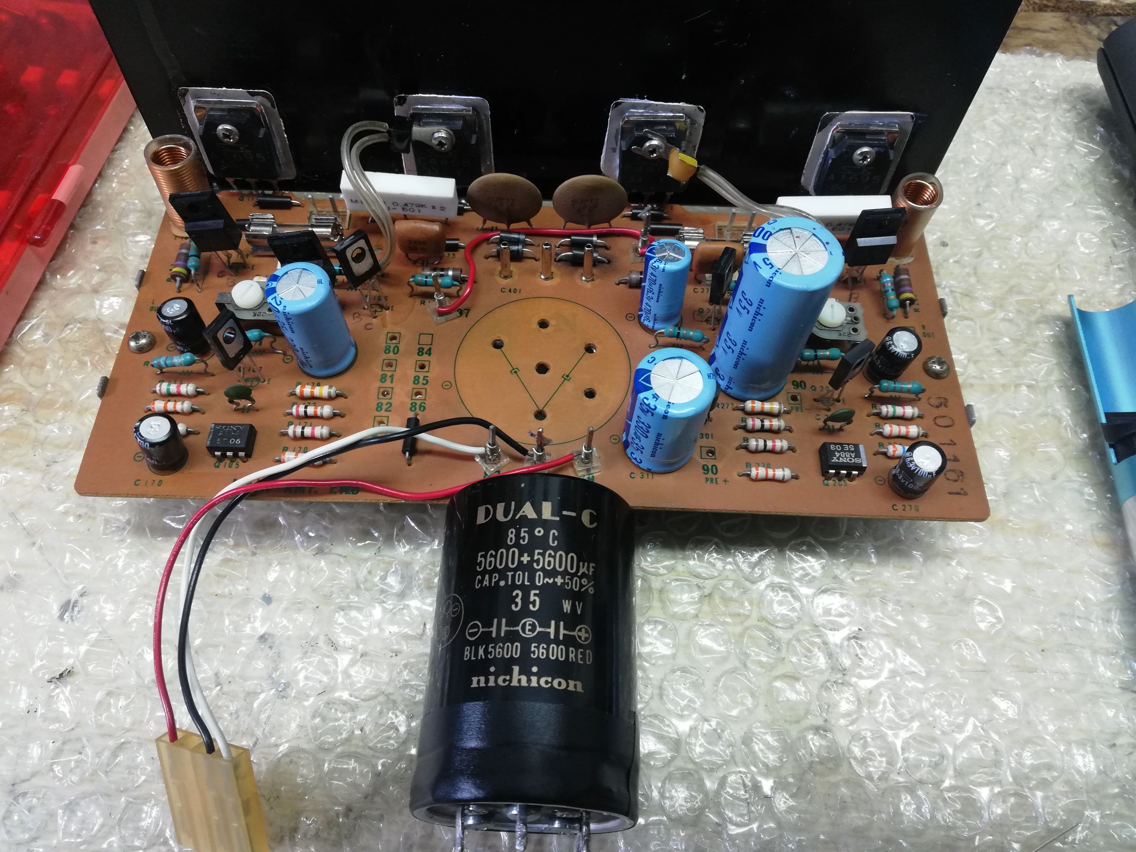

Ktoś tu był i grzebał i zostawił niezły bałagan, Jeden kanał dość mocno popalony, uszkodzenia:
Tranzystory główne (2sd531+2sb521) Tranzystory sterujace.(2sc1124+2sa706). Rozerwana dioda, podwójny kondensator ma mniej niż 50%pojemności. W końcówce dałem (2sa1695+2sc4468)
Sterujące dałem (2sa1837+2sc4793)
Reszta bd135/136
Para różnicowa na razie zostaje do sprawdzenia
Przelutowałem diody na 2A, były 1A, kondensator wybebeszyłem i wsadziłem do środka 2x7500uf Resztę elementów w końcówce przepingowałem bez wlutowanych tranzystorów, nic nie znalazłem, kondy wyglądają ok, pojemność jest nominalna, niski esr, zostają
Reszta bd135/136

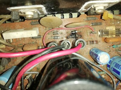

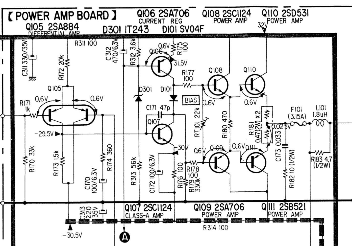

Podłączyłem zasilanie tylko do płytki wzmacniacza, + -masa, żarówka świeci pełnym blaskiem, zwarcia nie znalazłem, po odlutowaniu tranzystorów końcowych żarówka żarzy się dosyć mocno, czy brak połączenia z pre-ampem i barwą dźwięku może powodować jakieś wzbudzanie się wzmacniacza, z tej płytki wychodzi tylko zasilanie na pre i sygnał wej/wyj.
Czy na żarówce i bez Tranów końcowych mogę bezpiecznie posprawdzać układ, teraz nie jest zamknięta pętla usz, na uzwojeniu wtórnym są bezpieczniki 2x4A jak otwierałem były wsadzone 15A!!! Coś musiało się popalić...
Może zamiast 4A dać mniejsze np. 0.5A i zobaczyć czy popali te bezpieczniki. Może ta para różnicowa jest walnięta, chociaż miernik nie wskazał uszkodzeń... Poszukiwania trwają🧐

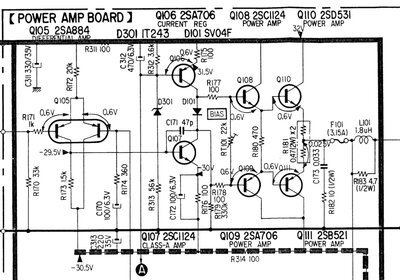

Trany wsadziłem jakie miałem pod ręką (na moc i napięcie) a to może nie zadziałać w takim ubogim projekcie, sprawdzę Oscy czy już mam jakąś nośną w tym układzie może bez zakupów się nie obejdzie
Tyle co mi się udało podłubać...

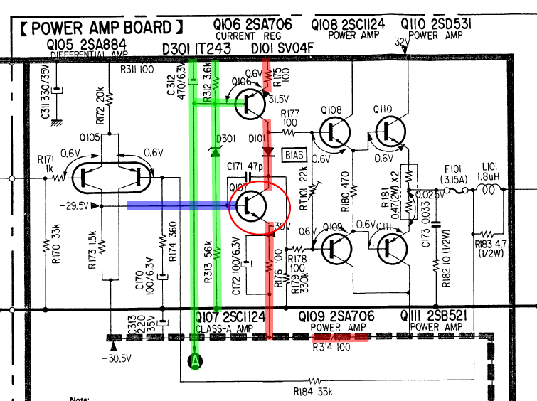

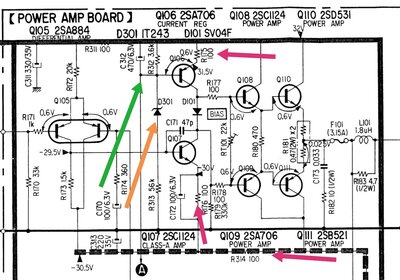

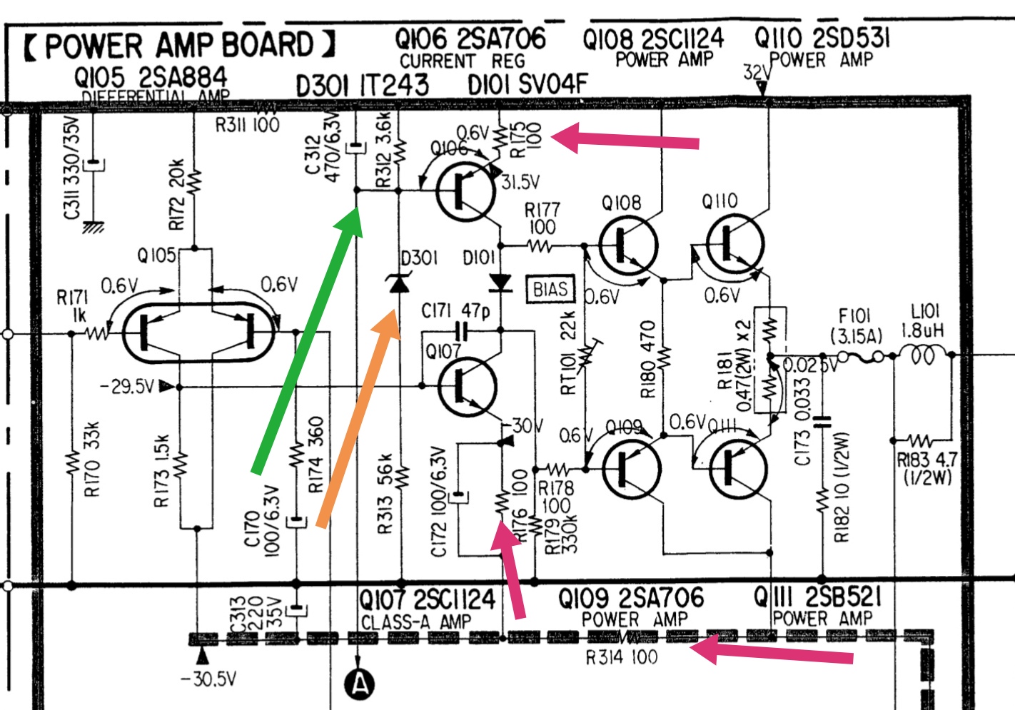

Zwarłem wejścia do masy, potrzymałem na żarówkę trochę dłużej, patrzę dymy, ale nie wiem skąd, wyłączyłem, popatrzyłem, r175 wydawał się podejrzany, więc topnik na rezy w tym obwodzie i grzeją się, r175 r176 r314 w obydwu kanałach, wymieniłem c312 i przepalony opornik r312, włączyłem dalej idą dymy z tych rezystorów. Dalej wspólna jest dioda d301 1T243 tranzystor? , trany 106 107 zmieniłem na bd139/140

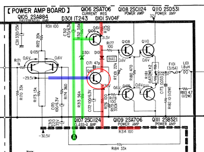

Jeśli grzeją się R175 i R176 to znaczy że złącze CE tranzystorów Q106 i Q107 jest całkiem otwarte lub przebite. Dioda D101 do kontroli. Jesli tranzystory i dioda są sprawne, to walnięte musi być coś przed nimi. Może chodzić o ten podwójny pary różnicowej.
wybaczcie że trochę teoretycznie ale tych tranzystorów jeszcze nie do końca ogarniam , zakładając że tranzystory 106/107 mam sprawne i polaryzacja bazy 106 jest ok. to przepływ prądu w T106 wymusza tranzystor T107 i jeśli ten 107 jest rozwarty to płynie duży prąd w tych rezystorach 175/176/314, czy tak?
jeśli t107 jest rozwarty to podejrzewam problem z napięciem (-29.5v) na jego bazie a ta polaryzowana jest z ujemnej gałęzi poprzez rezystor r175, ewentualnie para różnicowa też do podmianki (na testerze jest ok),po fajrancie zobaczę te napięcia bazy
jak pisałem tak zrobiłem, przygotowany do szybkiej akcji pomiaru napięcia na bazie t107 zapiołem miernik i cyk puszczam zasilanie a tu d...a 0vdc!!! niedobrze jest - myślę, próba 2ga sprawdzając połączenia, cyk 0vdc... chwila namysłu, odpiłem trafo sprawdzam vac - jest 2x25v, po mostku 32v pod obciążeniem powinno wydać, ale wpiołem mostek z ciekawości, na płytce tego nie sprawdzałem bo wszystko razem polutowane i co? i po 22vdc!!!! także tego zdaje się uszkodzone trafo tłumaczy niespolaryzowane tranzystory T106/107 czego efektem jest grzanie rezów 100ohm - najniższa oporność między +-

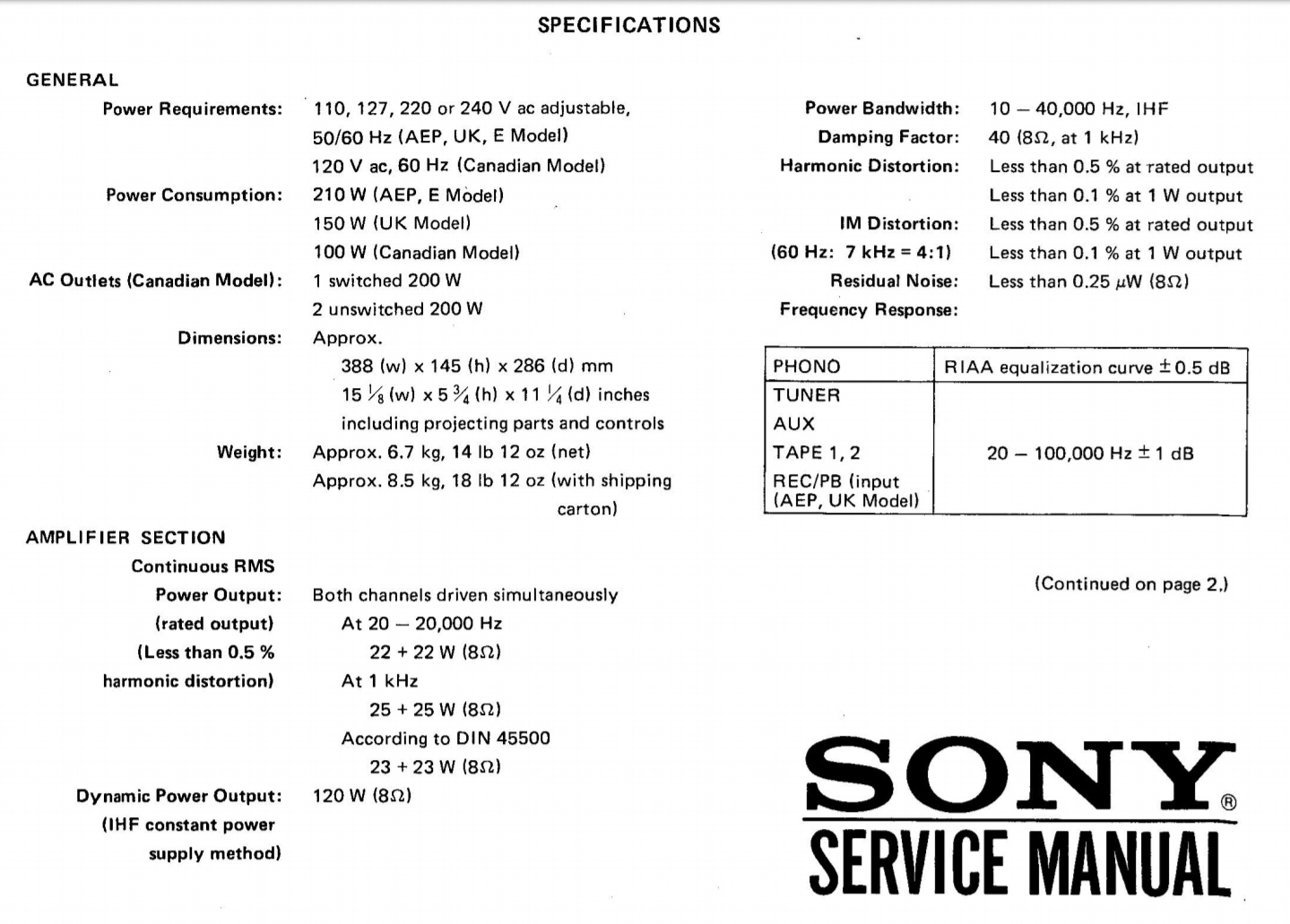

Jakie mocne trafo? Na obudowie mam pobór 210W, ale jak mam 22w/8oh to daje jakieś 1.6A na kanał powiedzmy 2A z zapasem co daje Trafko 2x25vx2A=100W , która wartość będzie dobra?

Zawsze jakiś zapas musi być. Nie wszystko idzie w głośniki, trochę w globalne ocieplenie.
Poza tym co wymieniłem na początku trany i rez. 312, wszystko inne okazało się być sprawne z trafem na czele i para różnicową
Nie mam usprawiedliwienia, mój błąd i chociaż zawsze staram się zapoznać ze schematem, wydrukować płytki PCB, to niestety przy robocie popełniłem błąd, źle wlutowałem T106/107 pomyliłem bazę z kolektorem

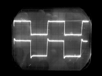

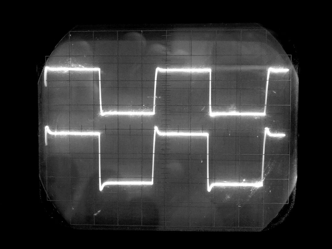

Poskładałem wszystko do kupy i elektrycznie wygląda dobrze, moc oddaje po 25W/8r,
Kwadrat 10kHz Pik do poszukania, płytka barwy do przeglądu...
