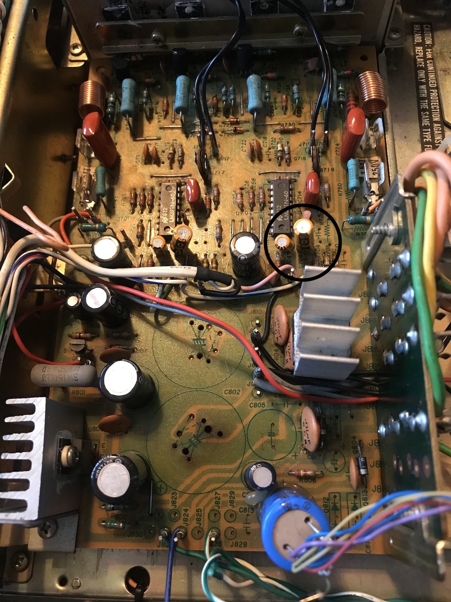

Mam tego Marantza parę lat, używałem go razem z tanimi kolumnami i jakoś sobie grał.
Po ni m była Aiwa AX-7500 która jest jest teraz u syna. Obecnie Onkyo Integra 8850 napędza Heco Mythos 500 i na razie jestem zadowolony, a Marantza chciałem wstawić do salonu wraz z taśmociągiem Marantza 5010.Do tego vinitage-owe kolumny.
No i okazało się że że ampli strasznie buczy.
Jako że już nie mam czasu i nerwów jeździć po fachowcach ,postanowiłem że sam spróbuje.

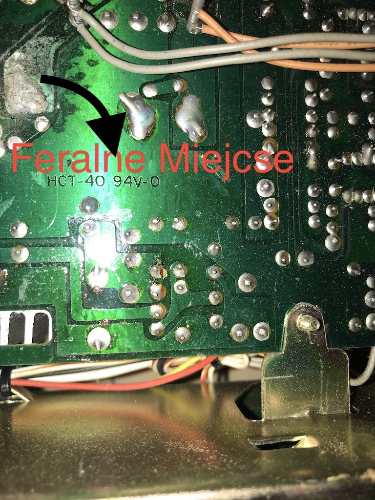

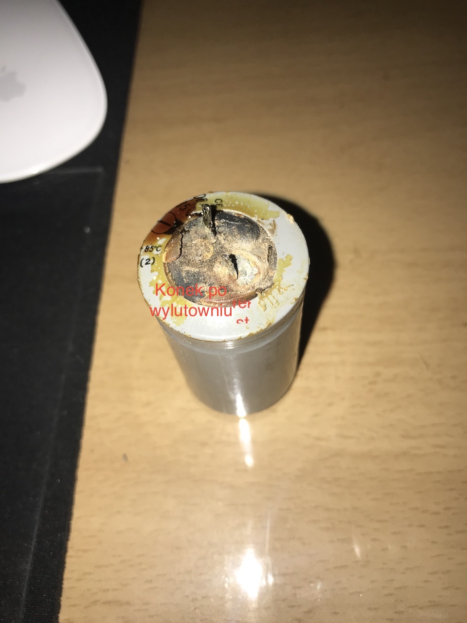

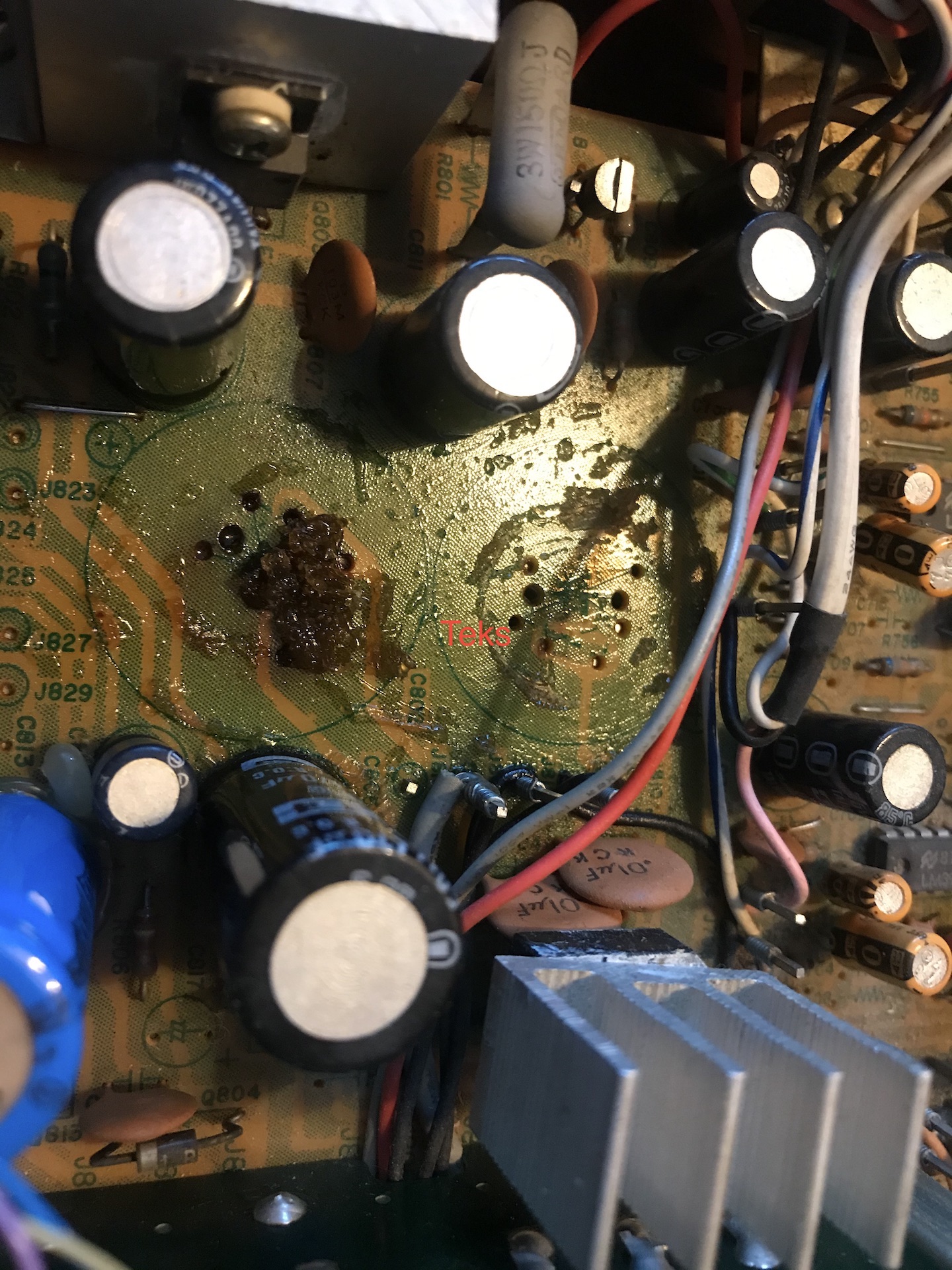

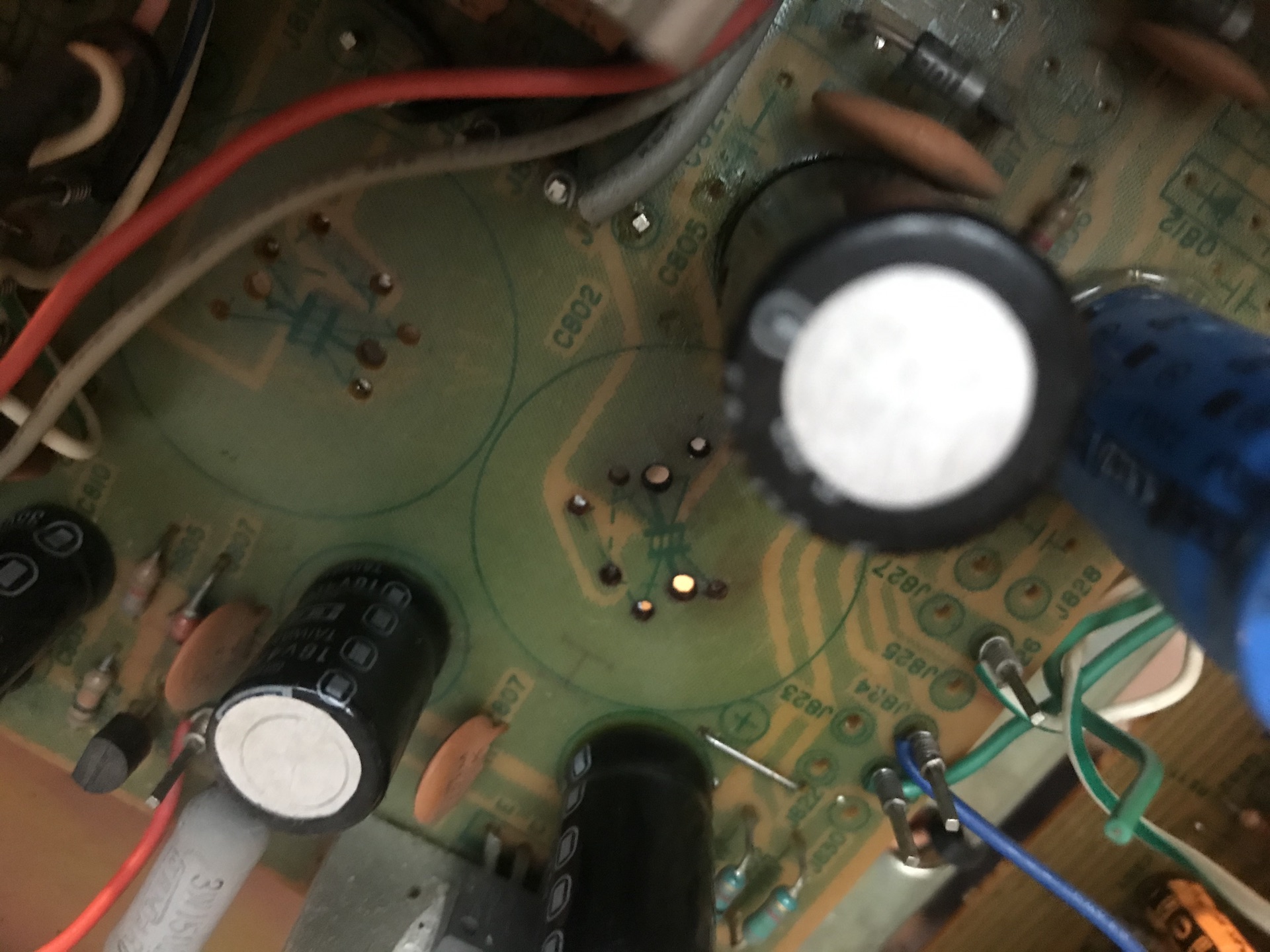

Rozkręciłem i okazało że jeden z elektrolitów zaczął puszczać i niszczyć ścieżki.Po wylutowaniu, pomiar i z 6800 mikro zostało 6000 drugi 6300.
Wzmak zasilany jest symetrycznie 2x26.
I tu mam prośbę nie wiem jakie kondensatory powinienem kupić, jakiej firmy unikać.
Czy nadawały by się naprzykład te:https://www.ebay.de/itm/Snap-In-Elko-Ko ... 0290.m3507
Może ktoś mógłby podeśłać mi link.
Może być allegro, albo jakiś sklep wysyłkowy.
Na płytce wzmacniacza są jeszcze czarne kondensatory ale po wylutowaniu losowo trzech, ich pojemność okazała się większa niż nominalnie.
Natomiast pomarańczowe straciły ok 40 procent.
Dzięki za każdą pomoc.

Cześć, odkurzyć wnętrze bo jakbyś z tartaku go wyjął... Wylany elektrolit. Trzeba to zmyć z płyty bo cały czas żre... Zobacz czy gdzieś nie przeżarło ścieżek Te kondy elna 10000/35v po 12 zł??? farbowany lis mi się wydaje.
szczepan_def
- Posty: 855
- Rejestracja: 28 sty 2017, 14:25
- Gramofon: DUAL 455
Re: Marantz 1515 Rewitalizacja
Odłączyć zasilanie, rozładować kondy, Biały nalot myć ciepłą wodą z detergentem (mydło, płyn do naczyń) nie zalać potencjometrów, przekaźników, gniazd etc. Potem suszarka do włosów... Są też preparaty do mycia PCB, ale sole metali najlepiej myć wodą

Te elektrolity z linku który podałeś faktycznie jakieś podejrzane. Dziwnie tanie jak zauważył Szczepan. A w opisie jest coś takiego jak Lebensdauer. Jeżeli to czas życia, to 1000h nie napawa optymizmem. Chyba że to pomyłka.
Spróbuj też opisać nam lepiej objawy. Czy brumienie występuje na wszystkich wejściach? Czy jest zależne od ustawienia głośności? Czy to jest takie brumienie sieciowe 50Hz, czy jakieś inne?
Te wylane kondensatory z fotek oczywście do wymiany, ale jesli miały jeszcze te 6000uF, to nie były raczej przyczyną brumu sieciowego.

Płyta już umyta, klej po kondkach usunięty płynem do usuwania naklejek z cenami.
Miejsc na kondensatory jest dość dużo, kupiłem te używki.

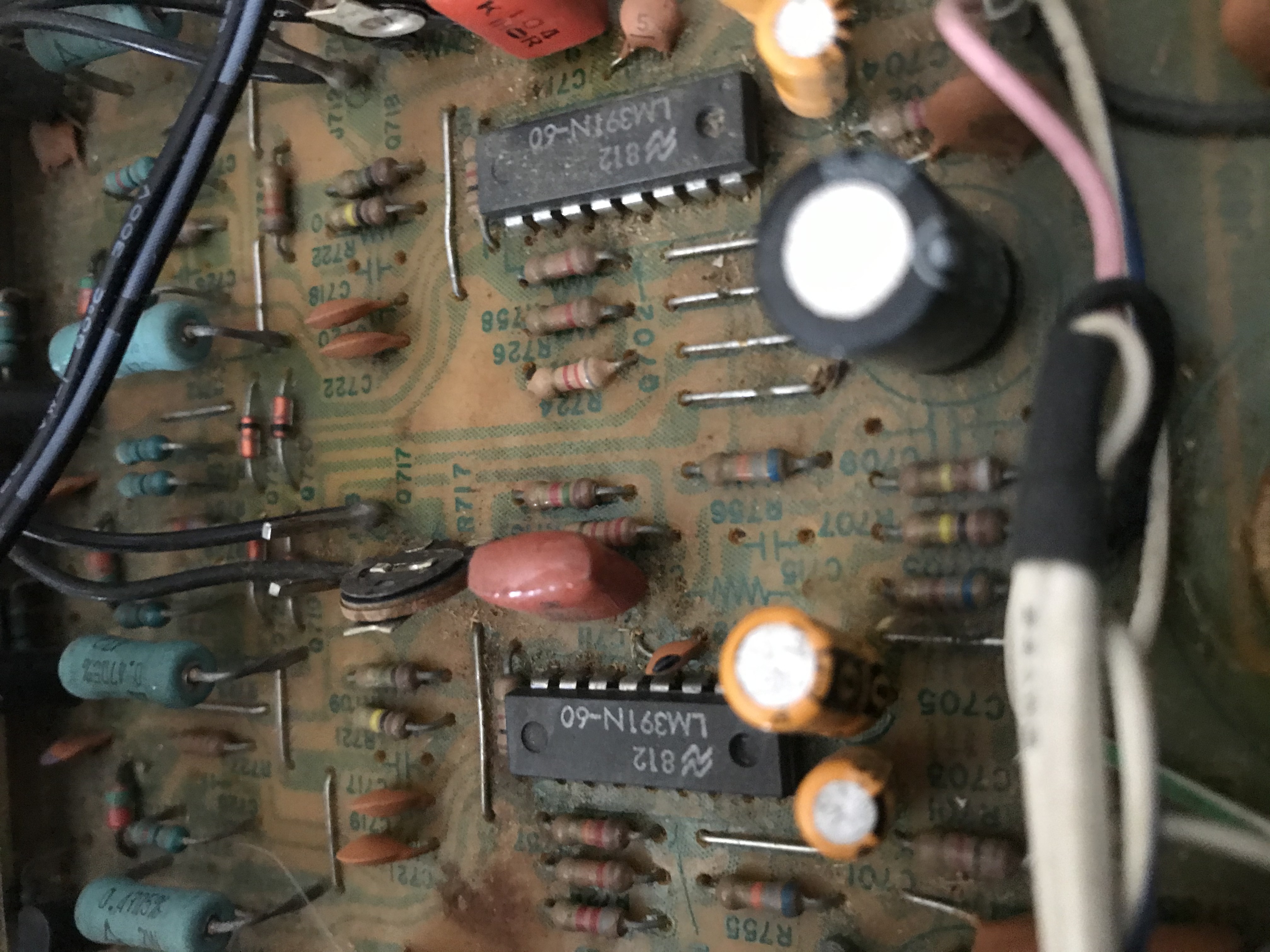

Chciałbym zapytać o te pomarańczowe kondensatory przy układach sterujących - czy ich jakość oraz pojemność ma wpływ na dźwięk.

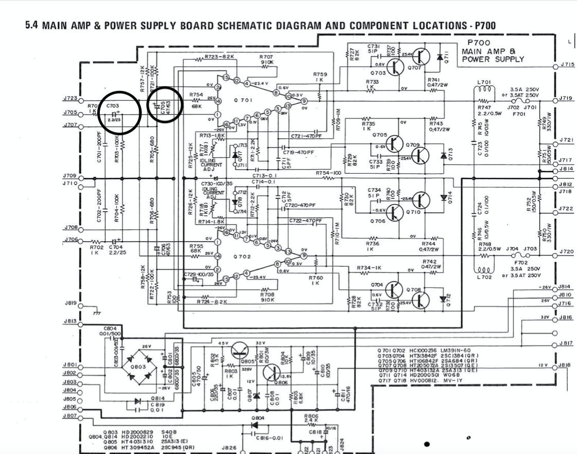

Pokaż kawałek schematu z tymi kondami bo tak to możemy zgadywać...

W obu kanałach nie trzymają nominalnej pojemności.
szczepan_def
- Posty: 855
Ten 2.2uf i podobne w torze daj wimy lub bipolary nichicon ES, ten drugi filtrujący zasilanie daj nichicon FG, a jak masz "papier" to elna silmic, elektrolity wymień wszystkie bo to nie zaszkodzi, tym bardziej że z tym zasilaniem coś się działo i reszta też mogła dostać po d....e

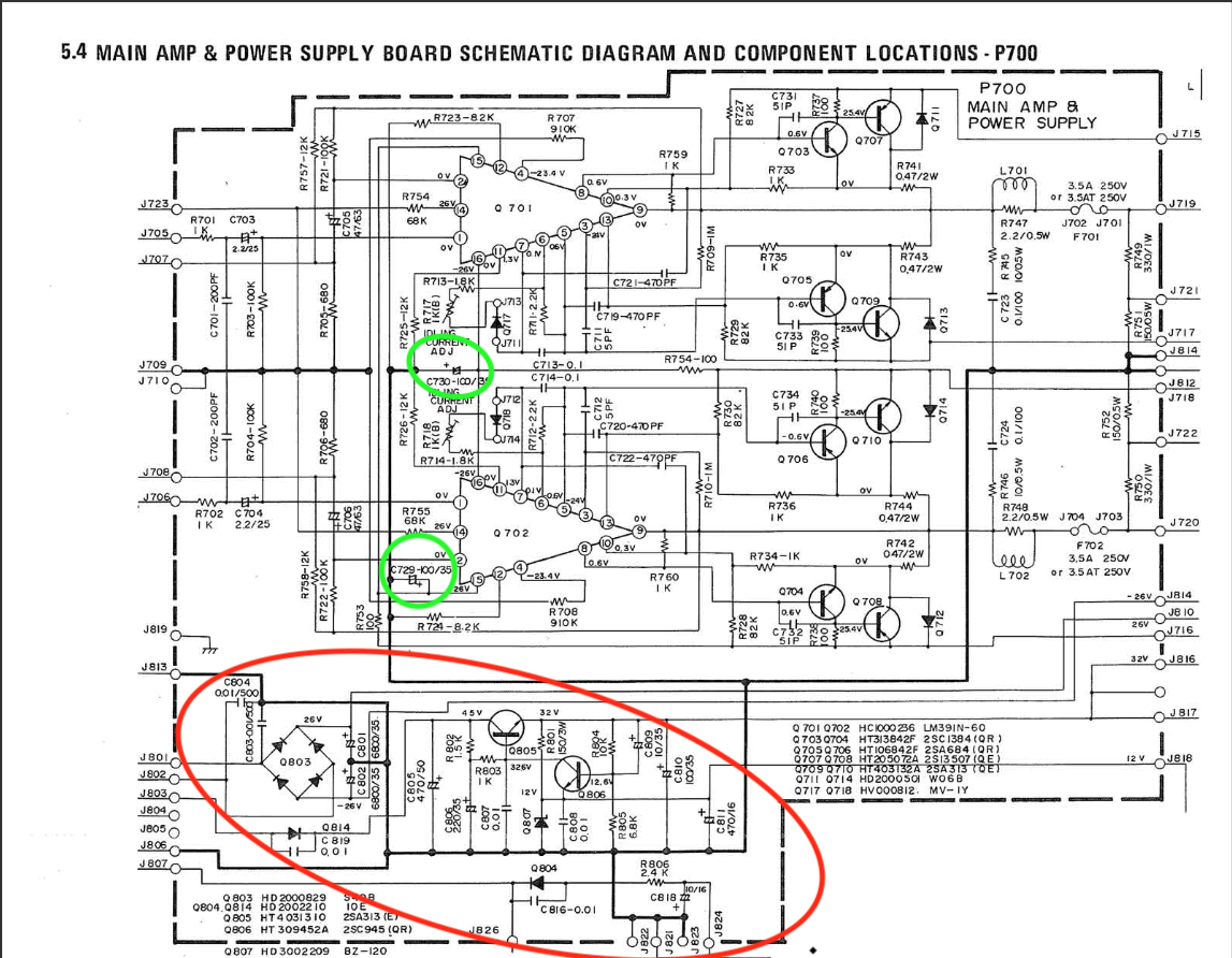

Dzięki szczepan.szczepan_def pisze: ↑01 mar 2020, 21:54Ten 2.2uf i podobne w torze daj wimy lub bipolary nichicon ES, ten drugi filtrujący zasilanie daj nichicon FG, a jak masz "papier" to elna silmic, elektrolity wymień wszystkie bo to nie zaszkodzi, tym bardziej że z tym zasilaniem coś się działo i reszta też mogła dostać po d....e![]()

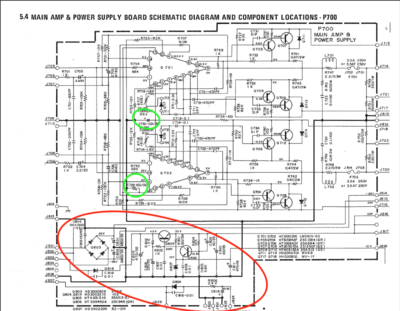

Jeśli dobrze zrozumiałem to w zasilaniu zaznaczonym na czerwono wszystkie elektrolity nichicon FG.
Jestem laikiem więc proszę o wyrozumiałość ale niewiem jakiego typu powinien być ten który zaznaczyłem na zielono.
szczepan_def
- Posty: 855
Jedna noga bezpośrednio do masy i na zasilaniu +- 26v czyli co tam dasz?
