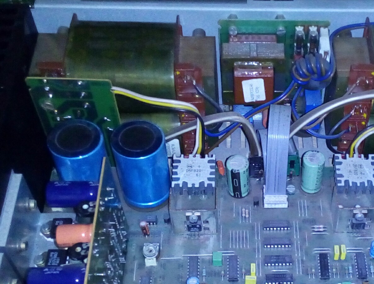

Zauważyłem, że kondensatory (duże niebieskie) mają w miarę regularne wgniotki. W necie nie znalazłem nic na ten temat natomiat na jakichkolwiek fotkach wnętrza wzmaka na kondensatorach są takie zagniecenia.
Druga sprawa to buczenie malego trafa (na zdjęciu po prawej str.) Po zdjęciu obudowy praktycznie nie slyszalne.

Na fonie to ja wgniotek nie widzę a buczy ci obudowa .wyglusz ja

Obudowa rezonuje, ale nie buczy sama z siebie. I kupcie se lepsze kompy i fony

Bo wgnioty jak Berlin... nic nie bój, Ten typ tak ma... Jak trafo dzwoni to nic nie poradzisz, możesz próbować założyć jakieś podkładki elastyczne... Albo wymienić trafo

Ale czy to konieczne bo nie wymienienie grozi np wybuchem czy spaleniem?

Nic nie wybuchnie... możliwe że trafo ma tzw. "hertzklekot" jak bzyczy to ma, i tego się nie naprawi psikadełkiem... Podkładki a jak nie pomoże to wymiana

Jeszcze można to trafko próbować moczyć w lakierze, lub w rzadkiej żywicy epoksydowej. Obracając co kilka godzin, ale zdaje się że to Twoje jest dosyć szczelnie zamknięte i niewiele to pomoże

Dzięki szczepan, buczenie nie jest hałaśliwe czy irytujące więc skoro niema wpływu na funkcjonowanie wzmacniacza zostawię jak jest.

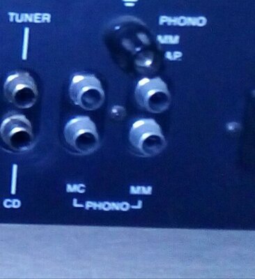

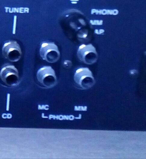

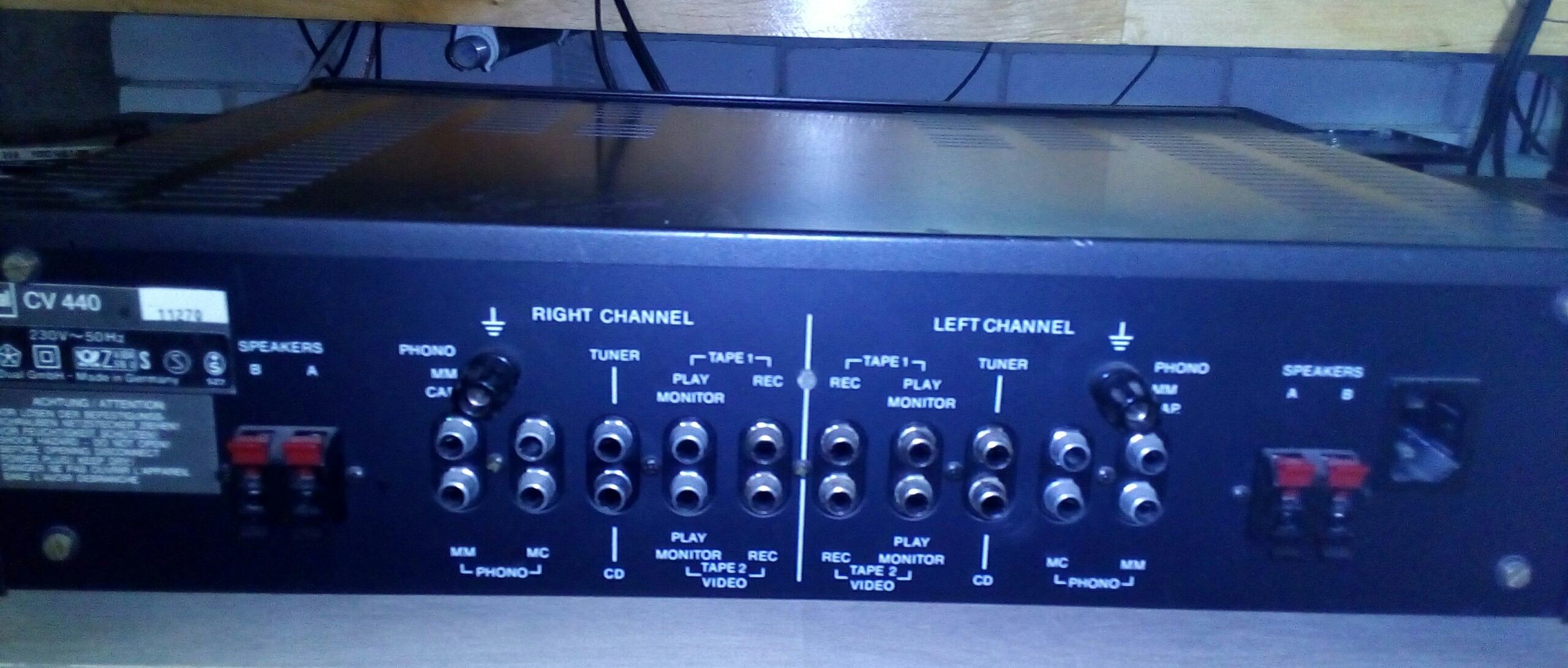

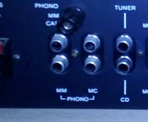

W tym Dualu źródła podłącza się inaczej niż w większości wzmaków tzn gniazda kanałów R i L nie są ustawione w pionie lecz w poziomie i to dosyć szeroko. I tu jako
mam pytanie o wejścia widoczne nad wejściami gramofonowymi

szczepan_def
- Posty: 876
- Rejestracja: 28 sty 2017, 14:25
- Gramofon: DUAL 455
szczepan_def
- Posty: 876
Re: Dual CV 440 - problem czy norma...
MM= moving magnet, MC =moving coil
