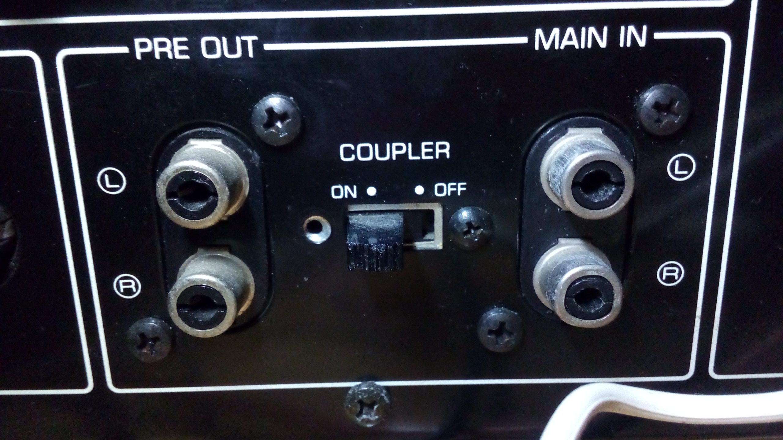

Dodaję fotkę z przełącznikiem, który zrodził we mnie podejrzenie, że ampli może grać jako pre lub ende. Dodaję te zdjęcie bo oczywiście mogę się mylić co do jego przeznaczenia.

Według mnie ten przełącznik pełni identyczną funkcję, jak dwa przewody RCA, łączące wyjście przedwzmacniacza z wejściem końcówki mocy (czyli te 4 gniazda RCA które pokazujesz).

Dokładnie tak.
Ta Yamaha może działać jako samo pre, jako sama końcowka i jako to i to jednocześnie. Przełącznik jest po to żeby nie trzeba bylo spinać pre out i main in przewodami czy zworą.
Wszystko się zgadza i nikt tego nie dysputuje :)
