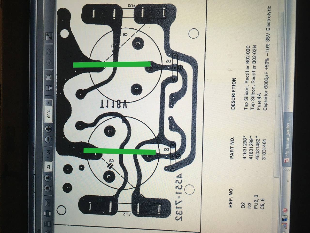

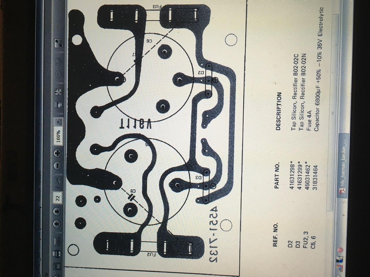

Tu sprawdź napięcia,
Powinno być coś koło +-27v na jednym i drugim, jak nie ma to w okablowaniu jest radosna twórczość :mrgreen:
samuraj
Posty: 745
Gramofon: Kenwood KD 990
Lokalizacja: Nuneaton UK
Re: Harman/Kardon A.401 druga szansa?
Post autor: samuraj »
Jest ok 54.3v w obu przypadkach. Nie będzie łatwo...może to dlatego że schemat dotyczy urządzenia na 120v a ten jest na 240?
Na tym rysunku dolne ścieżki są oznaczone + i - natomiast górna wygląda jak jedna całość. Jest oznaczona jako minus po prawej. Jak to możliwe że mam ją mierzyć po lewej stronie jak by była plusem :shock:
Niby banalnie prosty rysunek, cyna grubo nalana więc na logikę minus jest po całości.

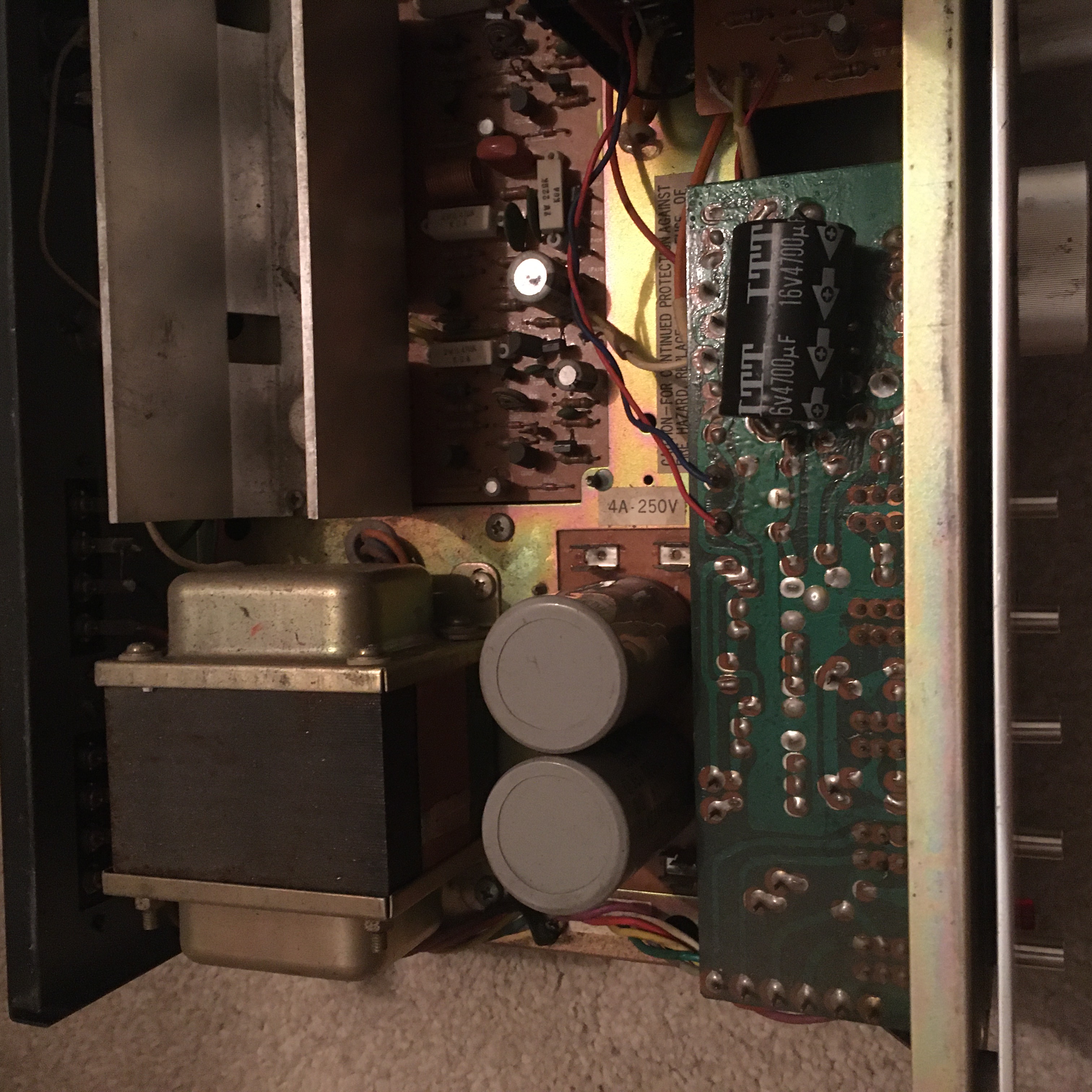

szczepan_def
Posty: 805
Gramofon: DUAL 455
Post autor: szczepan_def »
To na górze oblane cyną to wspólna masa a nie minus... Punk względem którego mierzysz napięcia w ukladzie... Minusem jest dla potencjałów dodatnich... A plusem jest dla potencjałów ujemnych ... Taka ciekawostka :mrgreen: poczytaj w necie o zasilaniu symetrycznym no książka to podstawa... I jak masz po 54v to kabelki są gdzieś pofyrtane... Kabelek po kabelku musisz sprawdzić ze schematem... Zrób zdjęcie całej tej płytki z bezpiecznikami bo na tych widać tylko pół...
samuraj
Posty: 745
Taka ciekawostka :? im dalej w las... a ja w szczerym polu :roll: no ok. Nikt nie mówił że będzie łatwo.

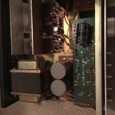

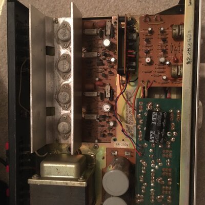

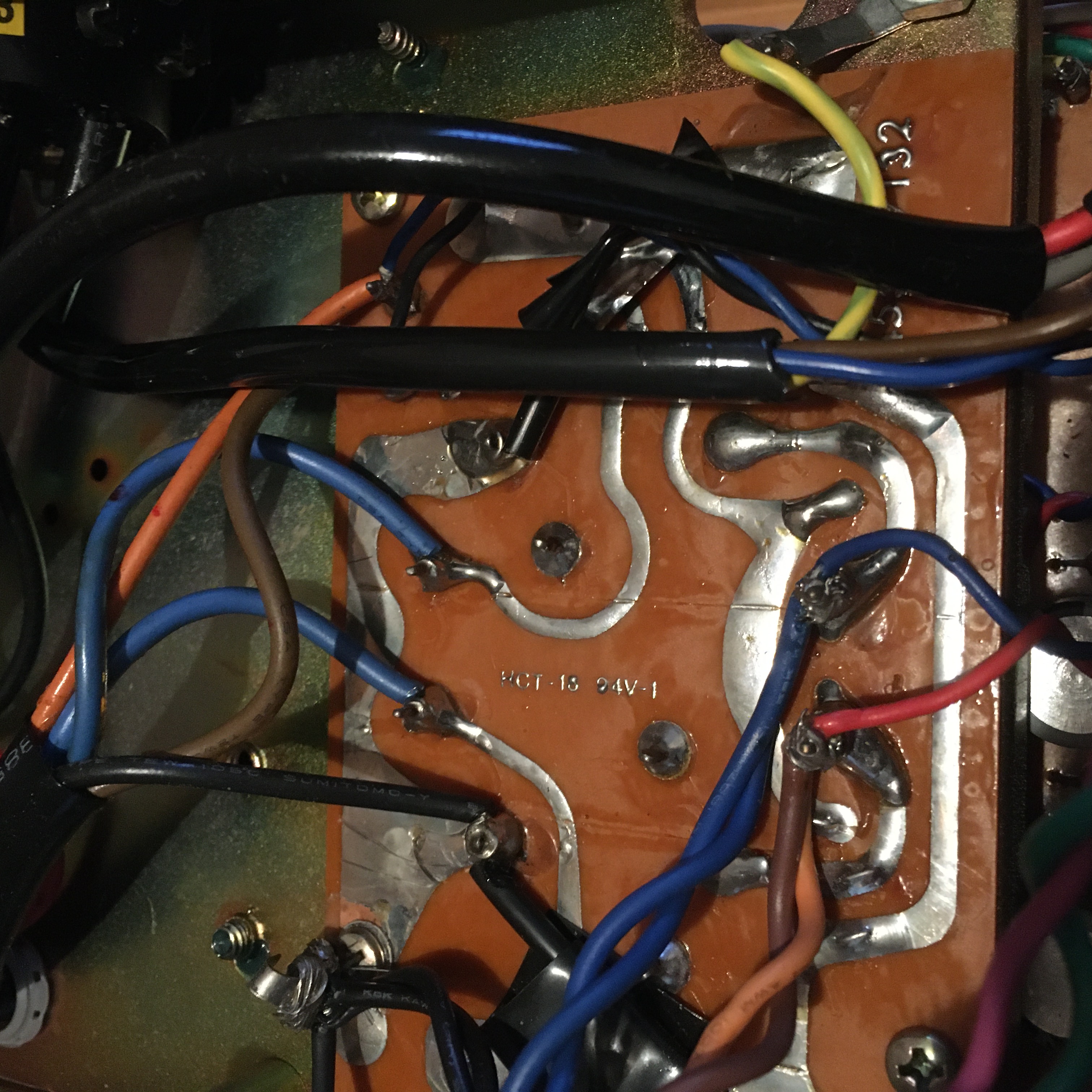

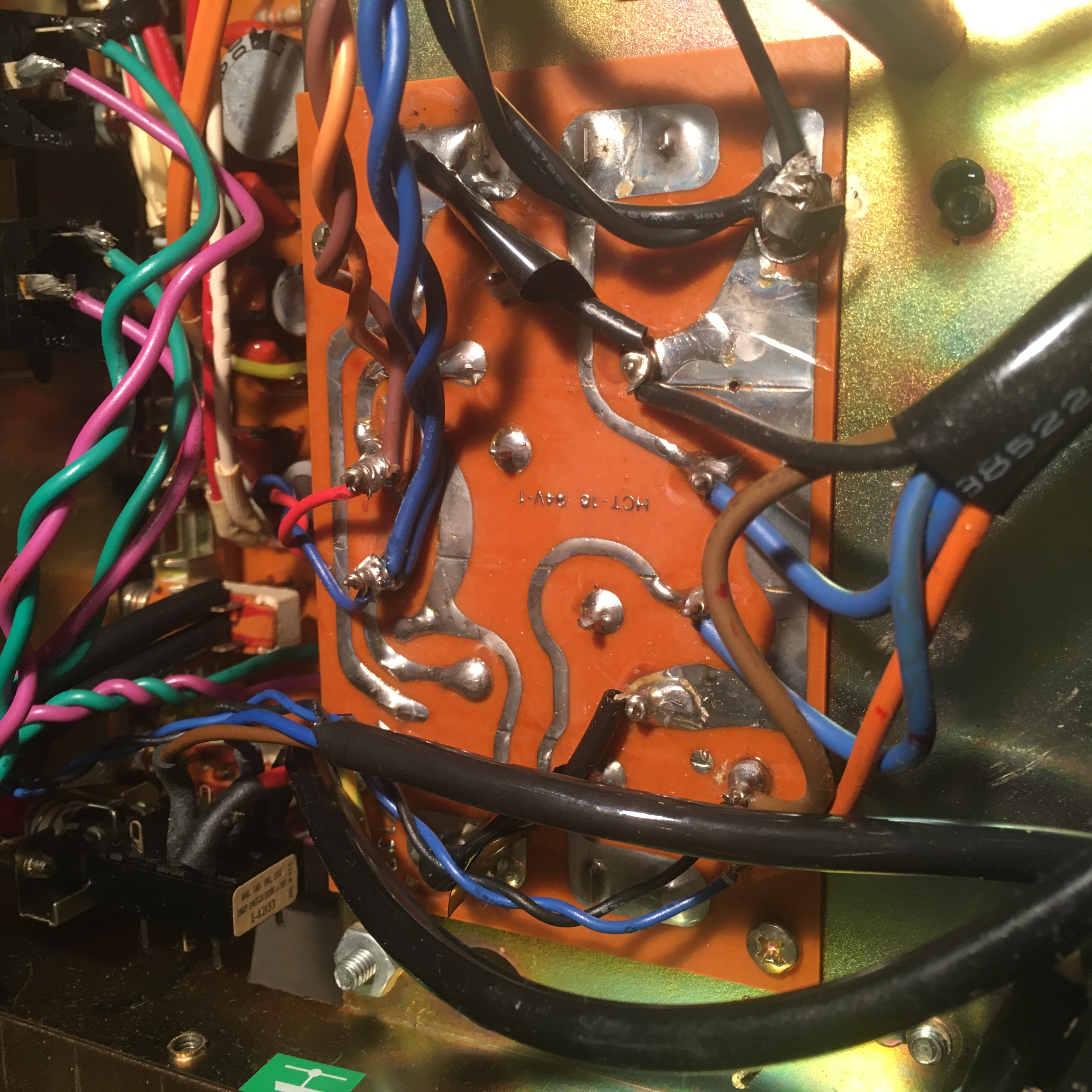

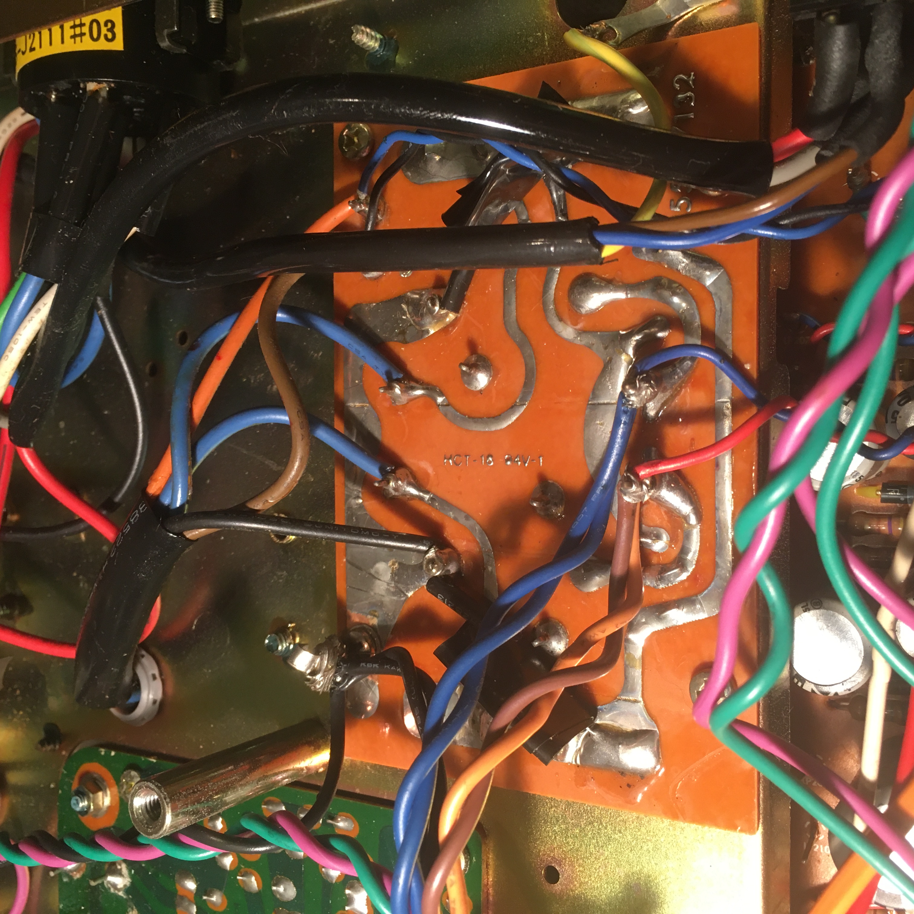

samuraj
Posty: 745
#15
Zrobiłem zdjęcia tej samej płytki z dwóch stron. Może będzie łatwiej zobaczyć.
