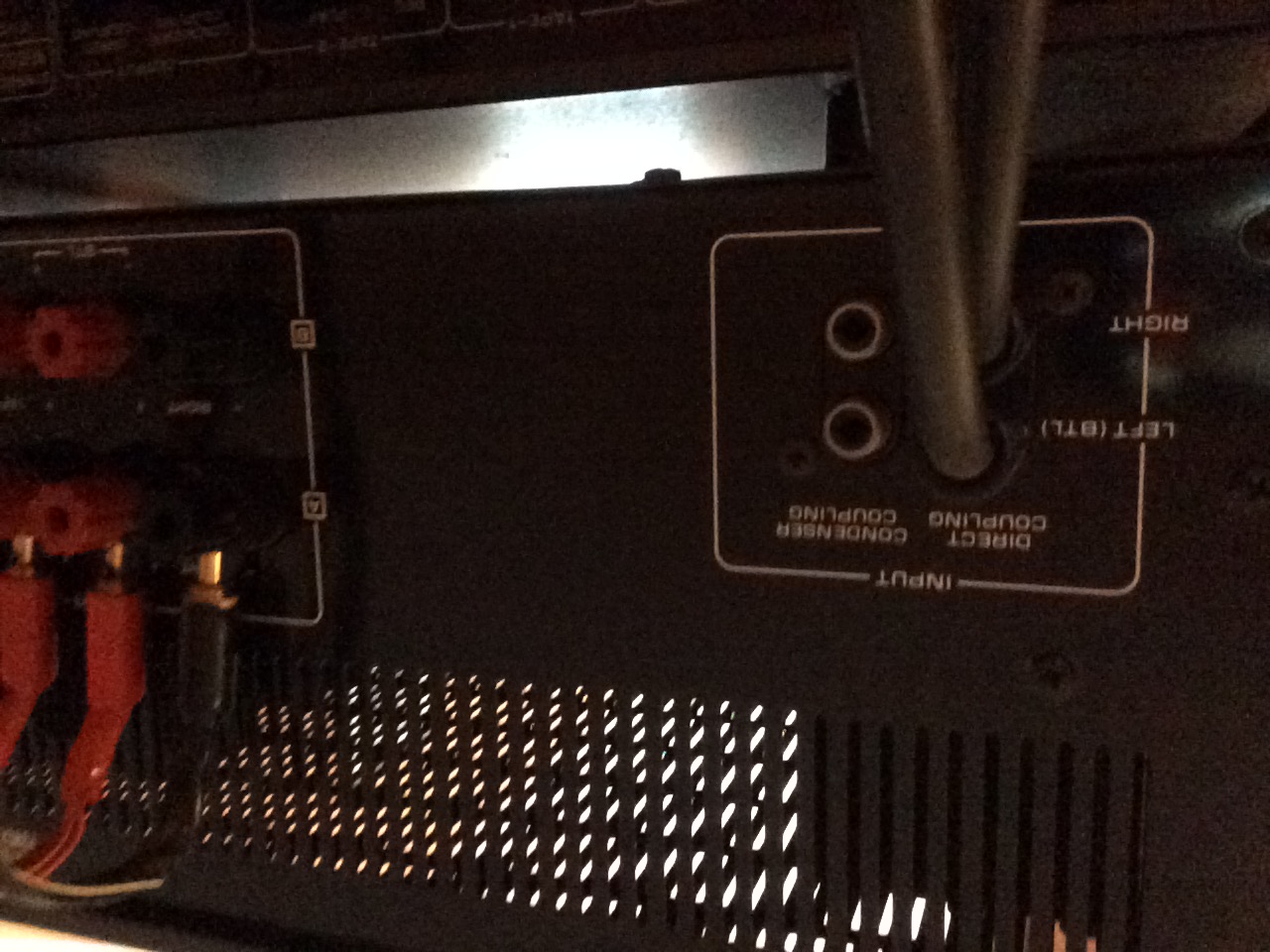

Jako że cierpię na chroniczny brak wejść w przedwzmacniaczu pomyślałem że może by kupić drugi i połączyć je z jedną końcówką mocy. Moja końcówka mocy Hitachi HMA 7500 Mk2 ma takie wejścia jak na zdjęciu. Czy to bezpieczne?

Nie bardzo sobie wyobrażam żebyś wpinał 2 przedwzmacniacze jednocześnie do końcówki mocy, raczej przedwzmacniacz do przedwzmacniacza.
O tym nie pomyślałem. Może to rzeczywiście lepsze rozwiązanie :think:

te dwa wejścia są ze sobą zwarte, jedno jest przez kondensator drugie bezpośrednio, możesz podłączyć jedno pre pod jedno wejście drugie zaś pod drugie ale nie możesz włączyć obydwu na raz bo może się coś narozrabiać. . Na pewno bezpiecznym rozwiązaniem jest podłączenie preampu przez preamp ale jednak będzie ten drugi podwójnie buforowany.

Nie lepiej było by kupić lub wykonać taki pasywny selektor wejść i podłączyć do preampu na jednym wejściu?
Dzięki
Piterski pisze:
19 lis 2019, 14:33
selektor wejść
Już mi podrzucił taki pomysł jeden z forumowiczów i tak chyba zrobię ;) .
