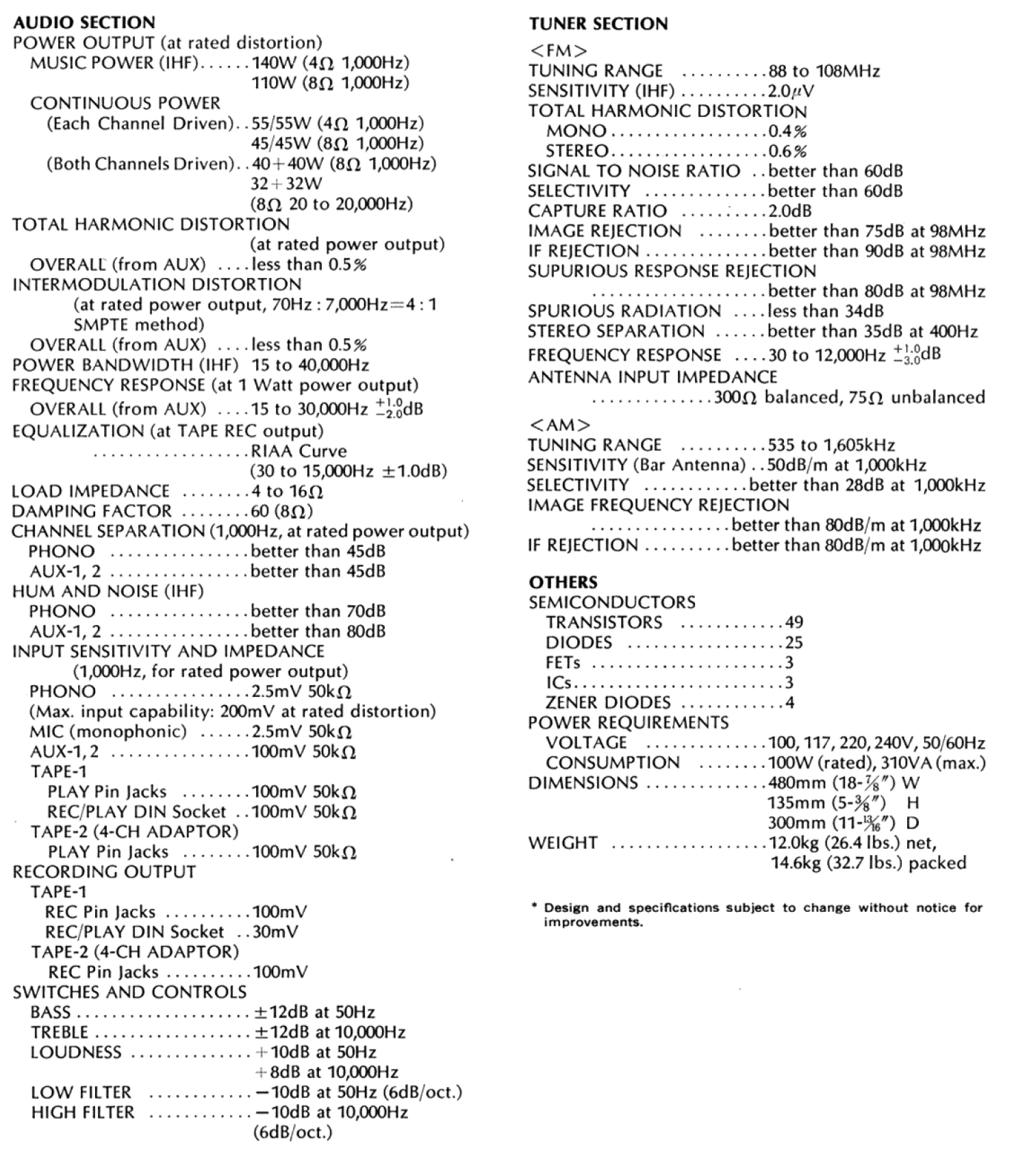

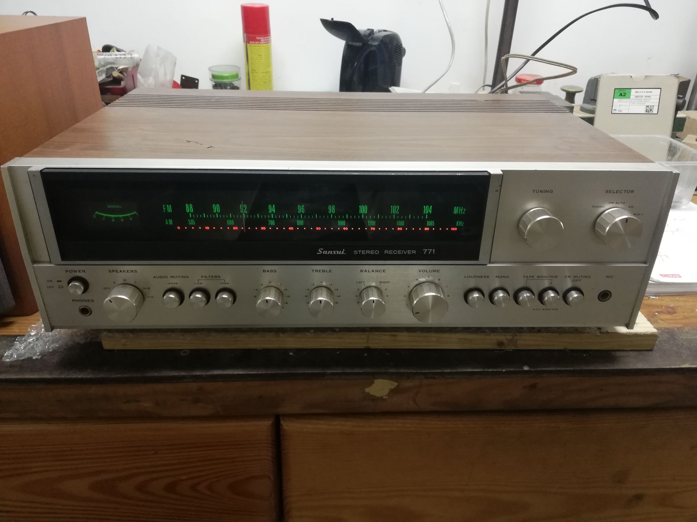

Nadszedł czas by zabrać się powoli za kolejny klocek:

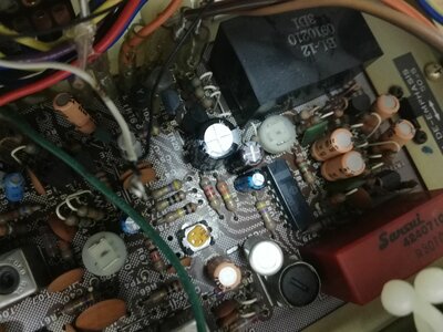

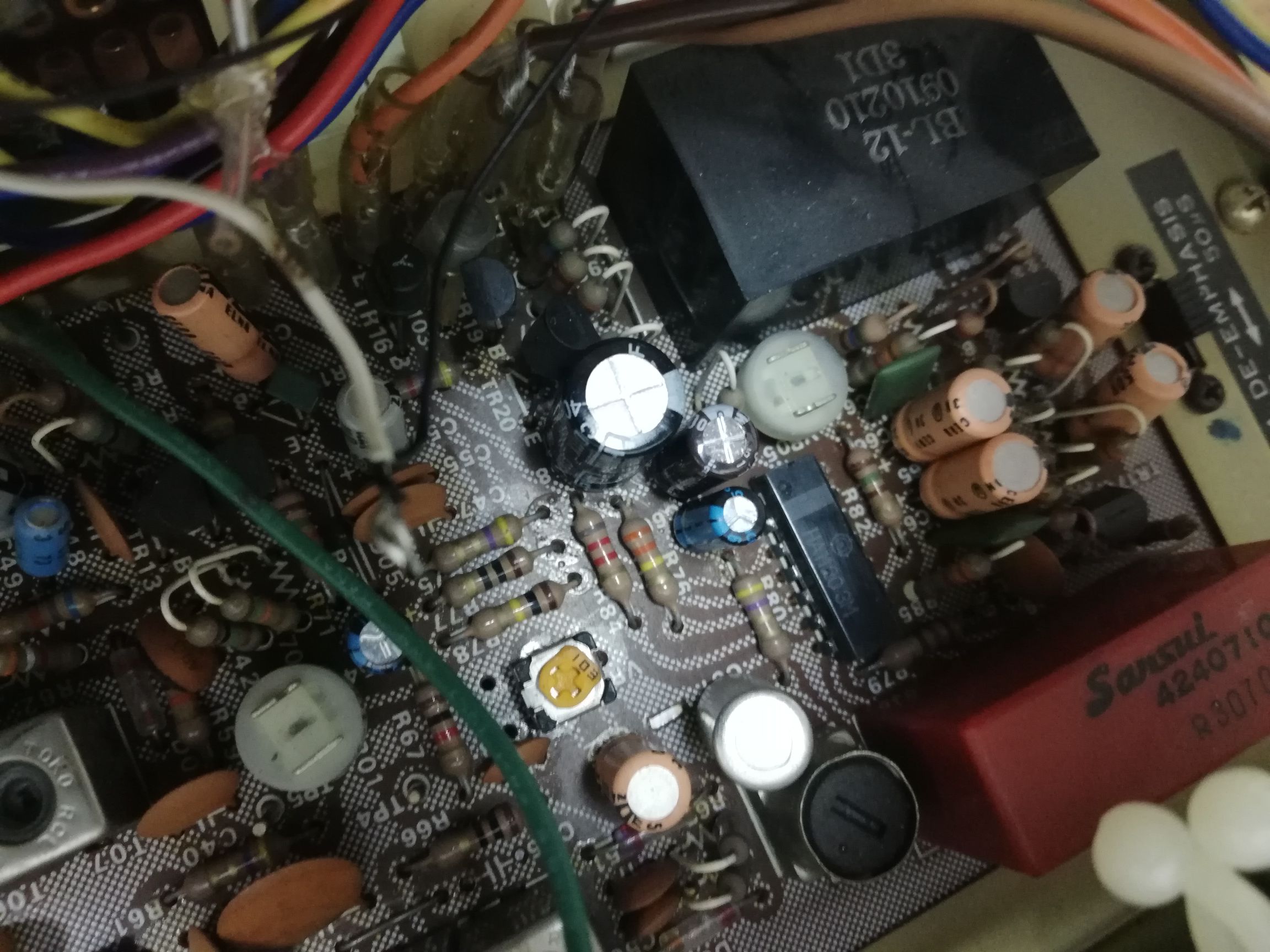

Końcówka jest sprawna
Nie świeci stereo
Test na szumie phono
Przerywa volume na niskich poziomach
Trzeszczy loudness
Reszta wydaje się być ok.
Może coś z tego będzie :think:

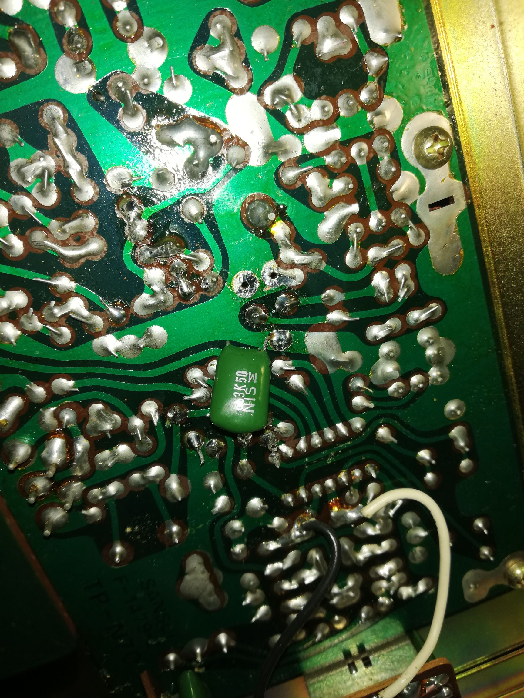

W okolicach stereo już ktoś był
I miał ze sobą lutownicę

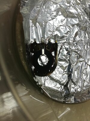

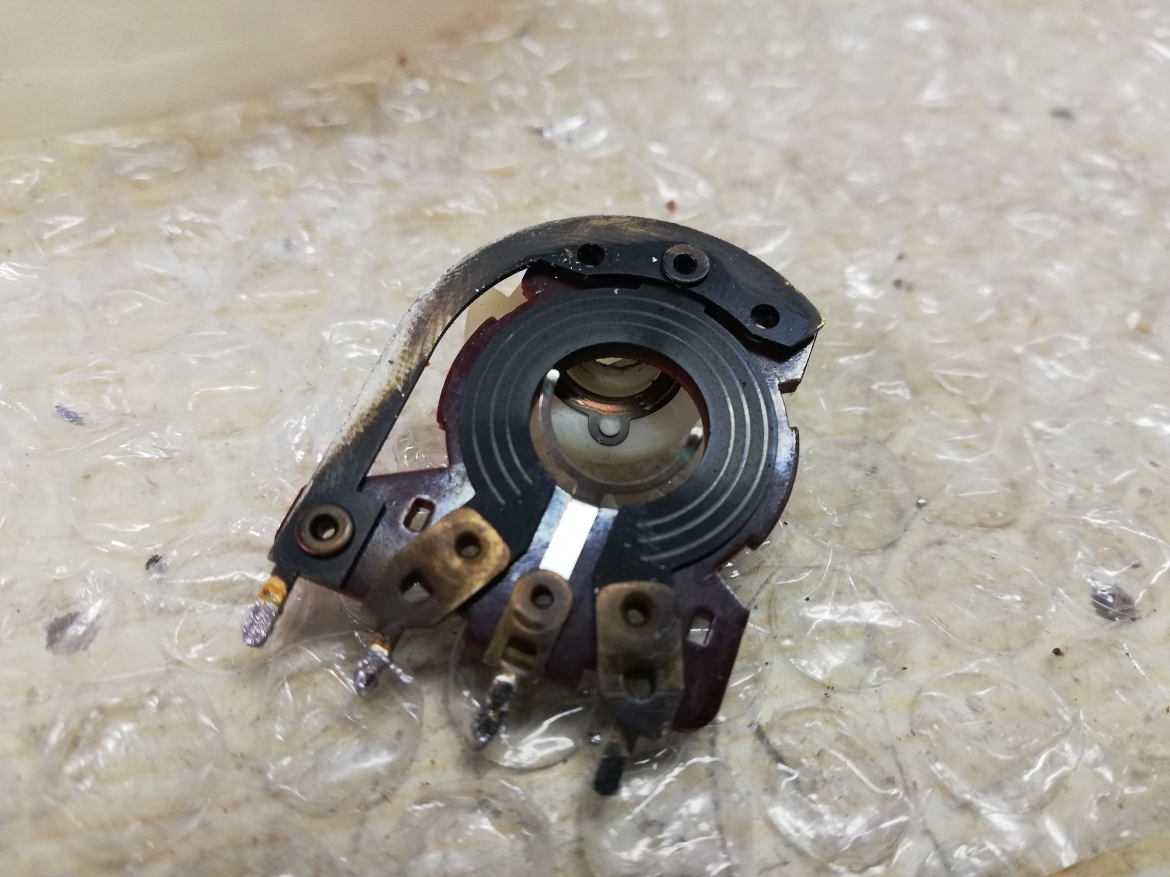

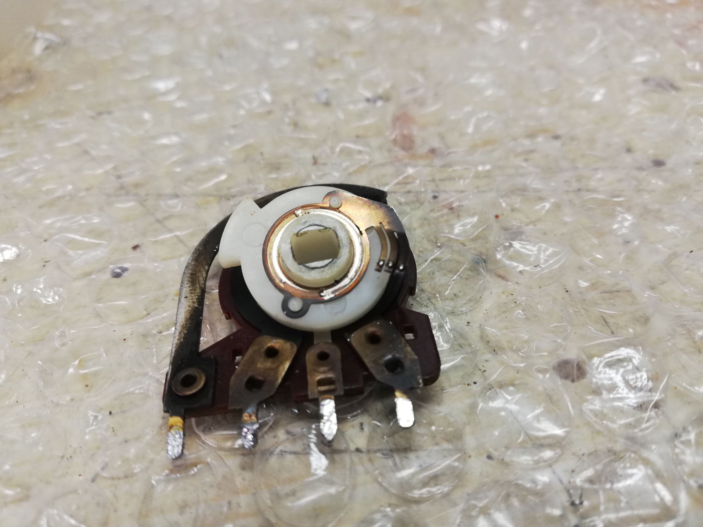

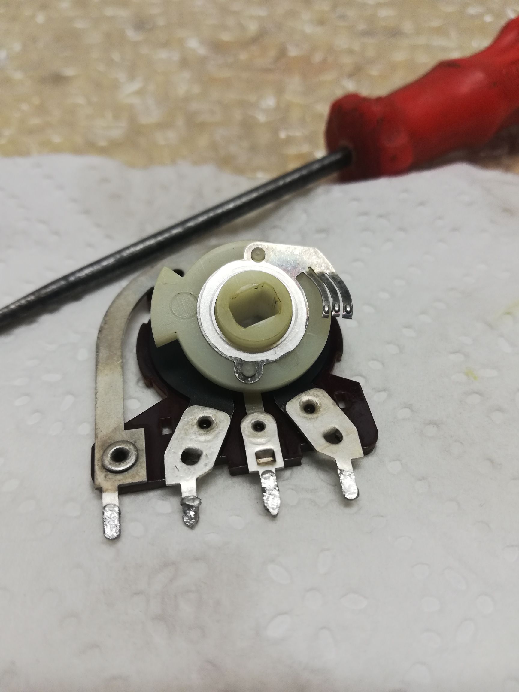

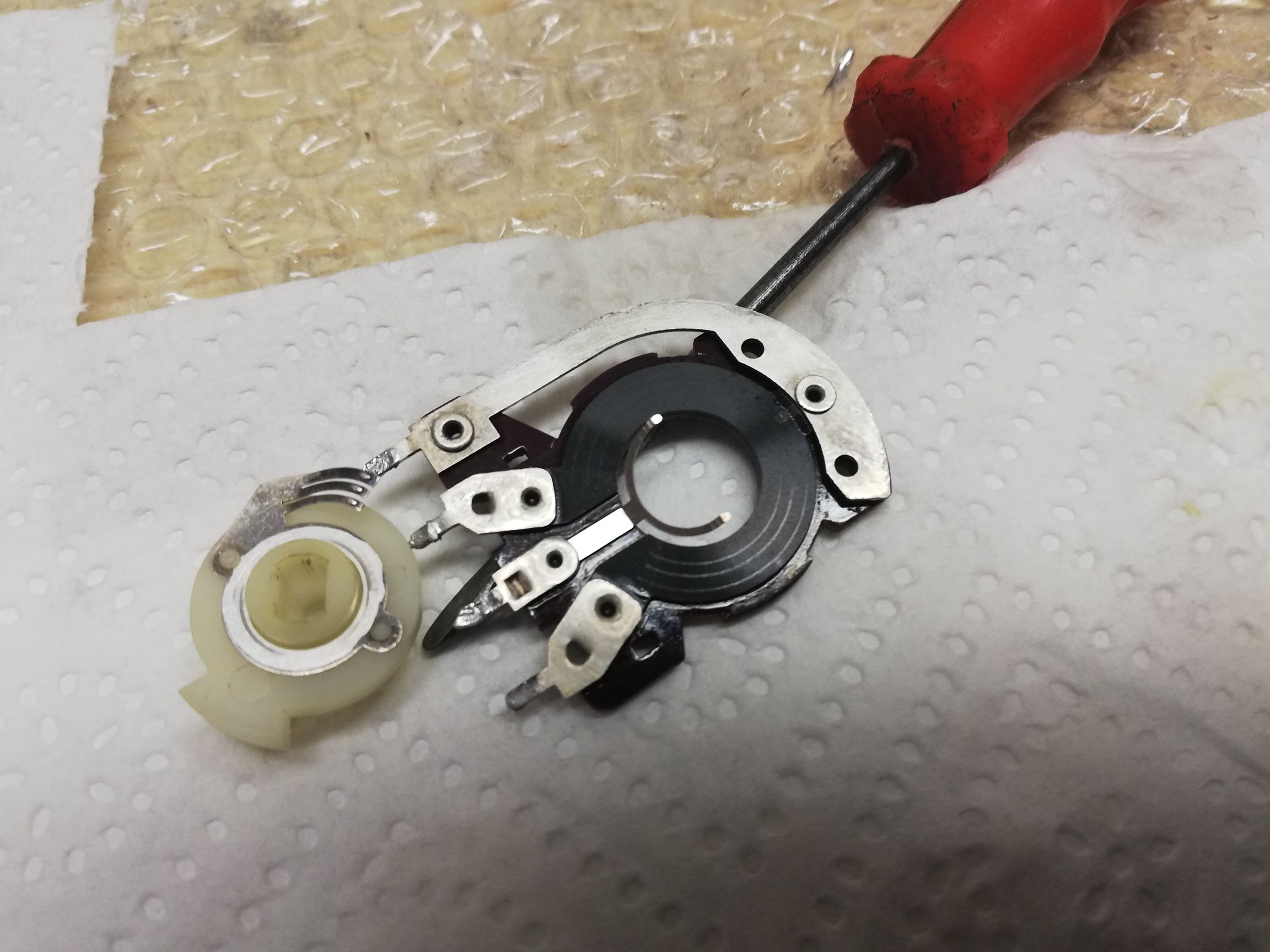

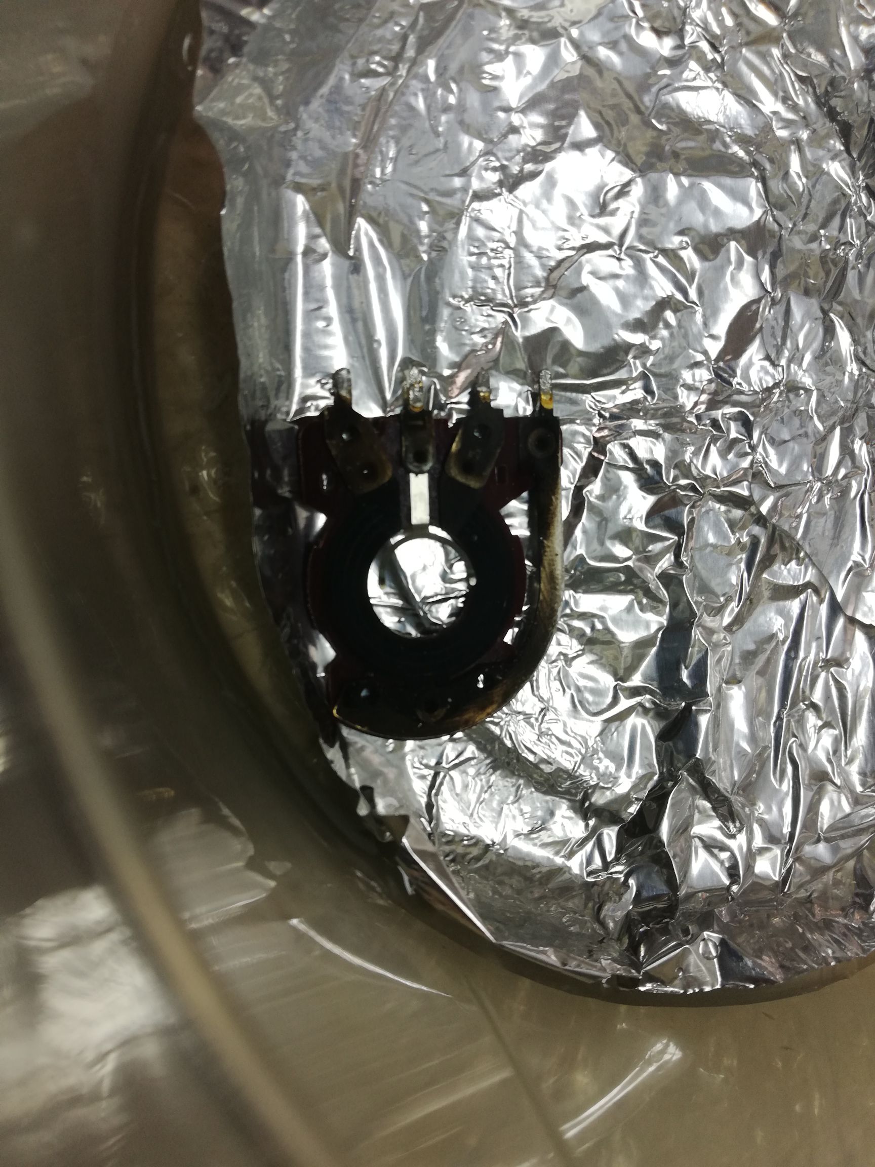

Wyciągnołem potek vol. Niestety Nitowany Alps... Będzie trudniej go złożyc, no ale stało się...
Wnętrze okazało się być lekko przysyfiałe
Godzinną kąpiel w solance z aluminium
Szczoteczka i efekty

:shock: super efekt!
