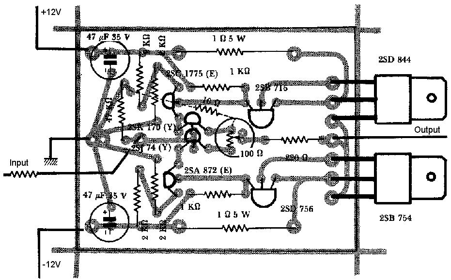

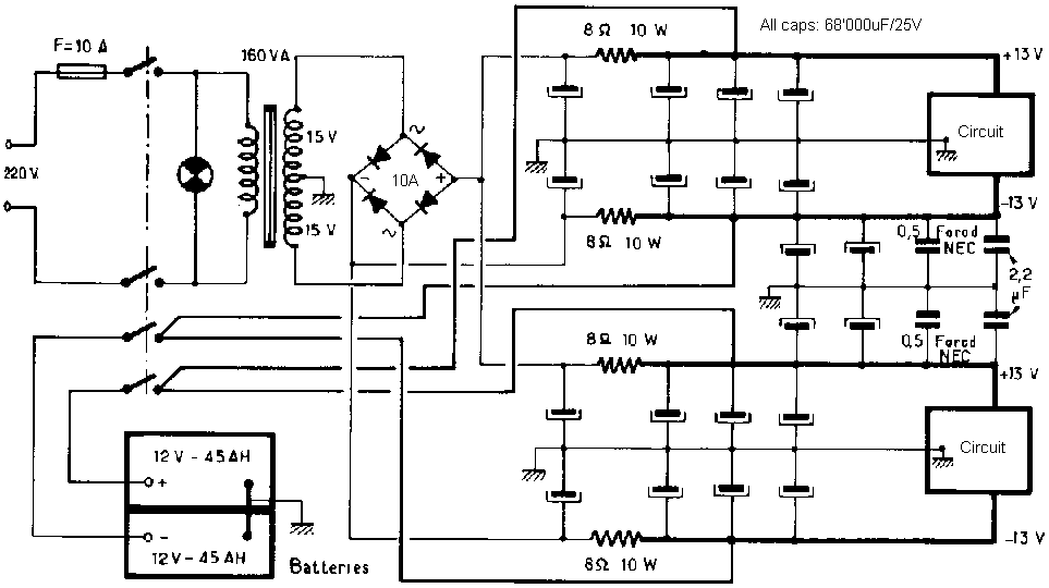

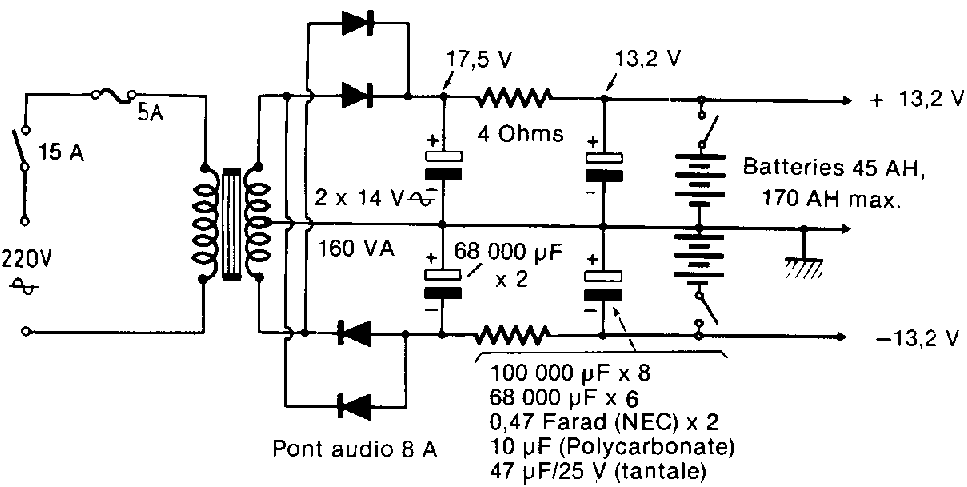

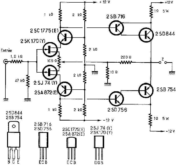

Witam, przedstawiam projekt klasy A, J.Hiragi, oczywiście zasilacz do przedyskutowania bo na przyczepce trzeba wozić... kondy po 0,5F na kanał + akumulatory, Jeśli ktoś może coś powiedzieć więcej na temat brzmienia tego wzmacniacza, lub poddać ocenie tą konstrukcję to zapraszam :think:
Zasilacz 1
Zasilacz 2

Wygląda na to że po odłączeniu zasilania sieciowego będzie można jeszcze 2 dni słuchać muzy :lol:

No...fajnie to wygląda na papierze, ciekawe czy ktoś to zbudował? A mówią że zasilacz nie gra, a Tu proszę 90% masy i ceny to power :shock: taka ciekawostka...tu trochę informacji
https://sound-au.com/tcaas/monster29.htm
