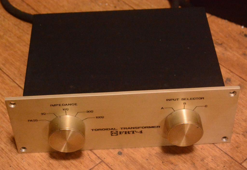

Rzeczywiście mogę źle rozumieć działanie SUT-a. Wytłumaczcie mi, proszę ten temat.
Przykładowo: model Fidelity Research FRT-4 nie pracuje w torze audio jako przedwzmacniacz? Muszę wpiąć jeszcze dodatkowo preamp phono?
Zainteresowałem się FR z racji posiadanego ramienia FR-54. Kupiłem w ciemno z ciekawości i okazało się, że w mojej konfiguracji gra rewelacyjnie (zdynsansował moje ulubione SME 3009 not improved). Pomyślałem,że może warto zainteresować się jeszcze innymi produktami tej firmy.

Znalazłem coś takiego- instrukcja do FRT-4, jako przykład.
Jeżeli znajdę model dla MM/MC (możliwe,że nie ma), to wg instrukcji pracuje jak przedwzmacniacz. Wolę się upewnić.
Oczywiście rozumiem, że dedykowany do wkładek MC nie nadaje się do MM i odwrotnie.
Teraz gram na LAR LPS-1 i jest ok, ale zawsze wato coś wypróbować.

To jest transformator dopasowujący (SUT). Wpinasz do do przedwzmacniacza gramofonowego pracującego w układzie MM. Możesz w FRT 4 wpiąć 3 ramiona jednocześnie (selektor A,B,C) i wybrać wzmocnienie (3,10,30,100ohm) dla wkładki MC lub wybrać żeby przepuszczał sygnał bez wzmocnienia (PASS) z wkładki MM. To nie jest przedwzmacniacz. Każdy SUT działa w ten sam sposób, a jeżeli ma nastaw MM, to oznacza że przepuszcza sygnał bez wzmacniania. Fidelity Research nie produkowało przedwzmacniaczy gramofonowych.

FR to jedna z topowych marek japonskich z epoki.petro74 pisze: ↑20 paź 2019, 21:53Rzeczywiście mogę źle rozumieć działanie SUT-a. Wytłumaczcie mi, proszę ten temat.
Mogę tylko potwierdzić, że ich SUT, którego miałem okazję słuchać jest kapitalny.
Ramiona, wkładki również zbierają rewelacyjne recenzje.
Mając LAR ŁĄCZYSZ go z tym FRT-4 i jesli masz odrobine szczęścia z dopasowaniem...
... to będziesz wyrwany z butów
(jaką wkładkę masz obecnie?)
