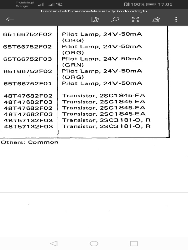

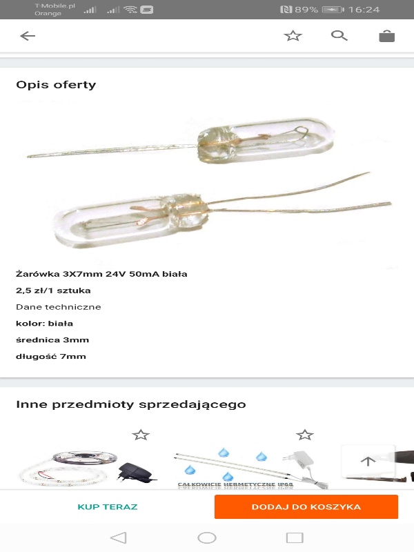

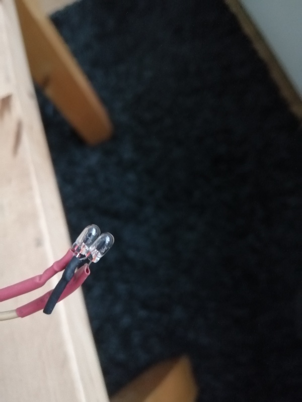

W service - manual znalazłem że to 24V 50 mA.Jest taka na allegro proszę powiedzcie czy podejdzie ów taka? :think: Nie chce aż ciągnąć z ebay. Bo to tylko żarówka :mrgreen: Na zdjęciu są 2 widać że połączenie szeregowe 2x12V.Chcialbym wstawić jedną. Drugie pytanie dotyczy czy jest to do ogarnięcia samemu. Dwie ręce posiadam lutownica nie jest mi obca. Czy lepiej oddać to do rąk zaprzyjaźnionego elektronika. Zastanawiam się czy mógłbym coś ewentualnie zepsuć. :lol:
Parametry się zgadzają, więc jak gabarytowo wejdzie to może być.
Tak daleko moja wyobraźnia nie sięga, widziałem różne rzeczy. Ale wymiana żarówki do trudnych nie należy, o ile dasz radę polutować dwa przewody do siebie.

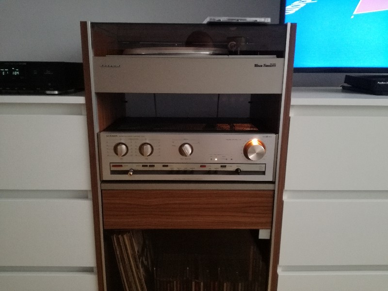

No i lux dostał nowe światło :mrgreen: Udało się nic nie zepsuć ;)
