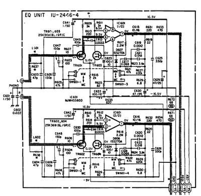

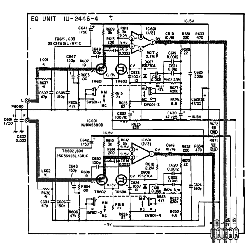

- wydra
- Posty: 1662
- Rejestracja: 01 sty 2015, 19:32
- Gramofon: Lenco L236
Re: Wzmacniacz Denon PMA-880R - preamp phono
prosty preamp z dyskretnym stopniem wejściowym na jfetach. Podejrzewam ze tanie wtyczkowce maja podobny albo i gorszy. Wymiana opampa na lepszy, bo zapewne jest wsadzony jakiś słaby. Do tego wymiana kondensatorów na bipolarne lepsze i może być fajny efekt ale to ingerencja w sprzęt a nie każdy tak chce...
