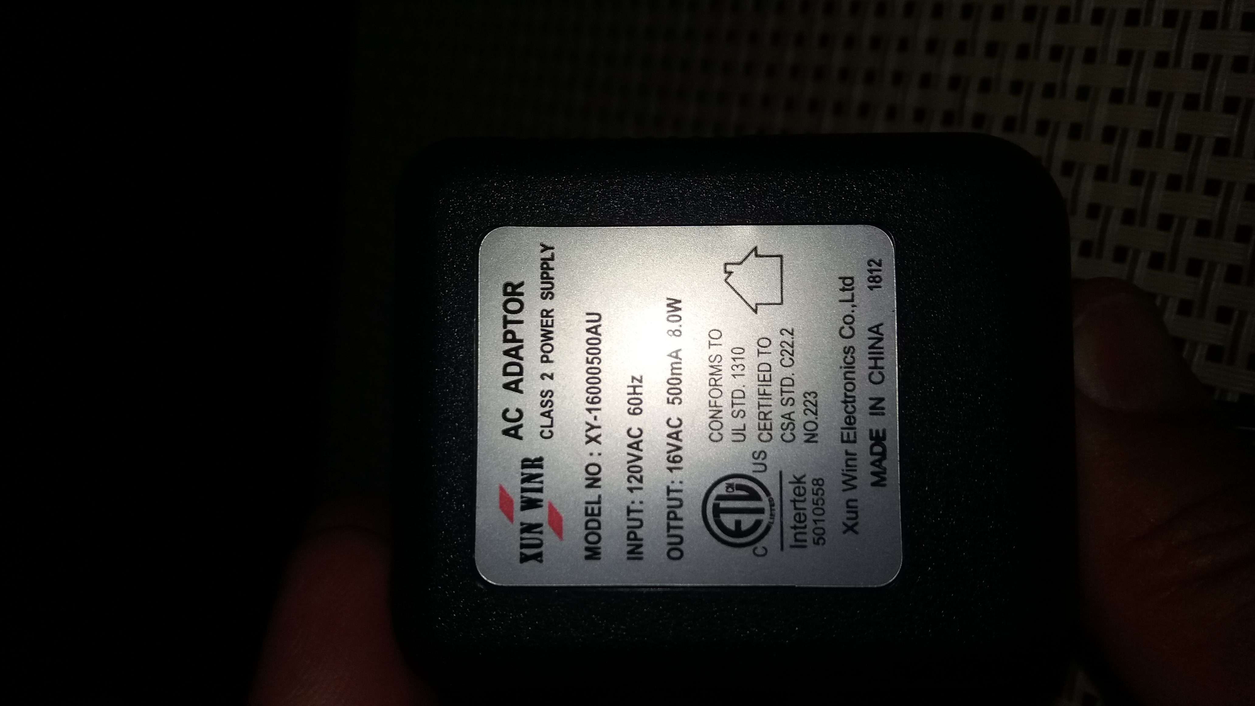

Dostałem ze Stanów przedwzmacniacz shiit mani z takim zasilaczem. Czy wystarczy kupić tylko przejściówka usa-pl czy cały zasilacz, bo input 120VAC? Dziękuję za pomoc. :D

Potrzebujesz inny zasilacz, pod nasz prąd.

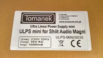

Albo od Tomanka.Ktoś z forum chyba przerabiał taką opcję :think:
Posty: 11262
Re: Zasilacz do shiit mani.
Dokładnie. Był,na 1000mah chyba. Jak wyślesz to zdjęcie to ci zrobią.

Na allegro bieda(chyba się nie znam :)) u Tomanka na zamówienie?
stos79
Posty: 1472
Gramofon: Luxman PD 444
Post autor: stos79 »
Skontaktuj się z nimi.Gdzieś na forum ktoś opisywał zmianę na Tomanka względem oryginalnego i zmiana z tego co pamiętam była na plus.

Tu masz z odpowiednim prądem i napięciem ale nie wiem czy wtyk dobry. Pozdrawiam. Marek.

Tak, wysłałem już pytanie do tego sprzedawcy :) do Tomanka też.

Tomanka
Taki zasilacz Tomanek używalismy z Markiem do Mańka.
