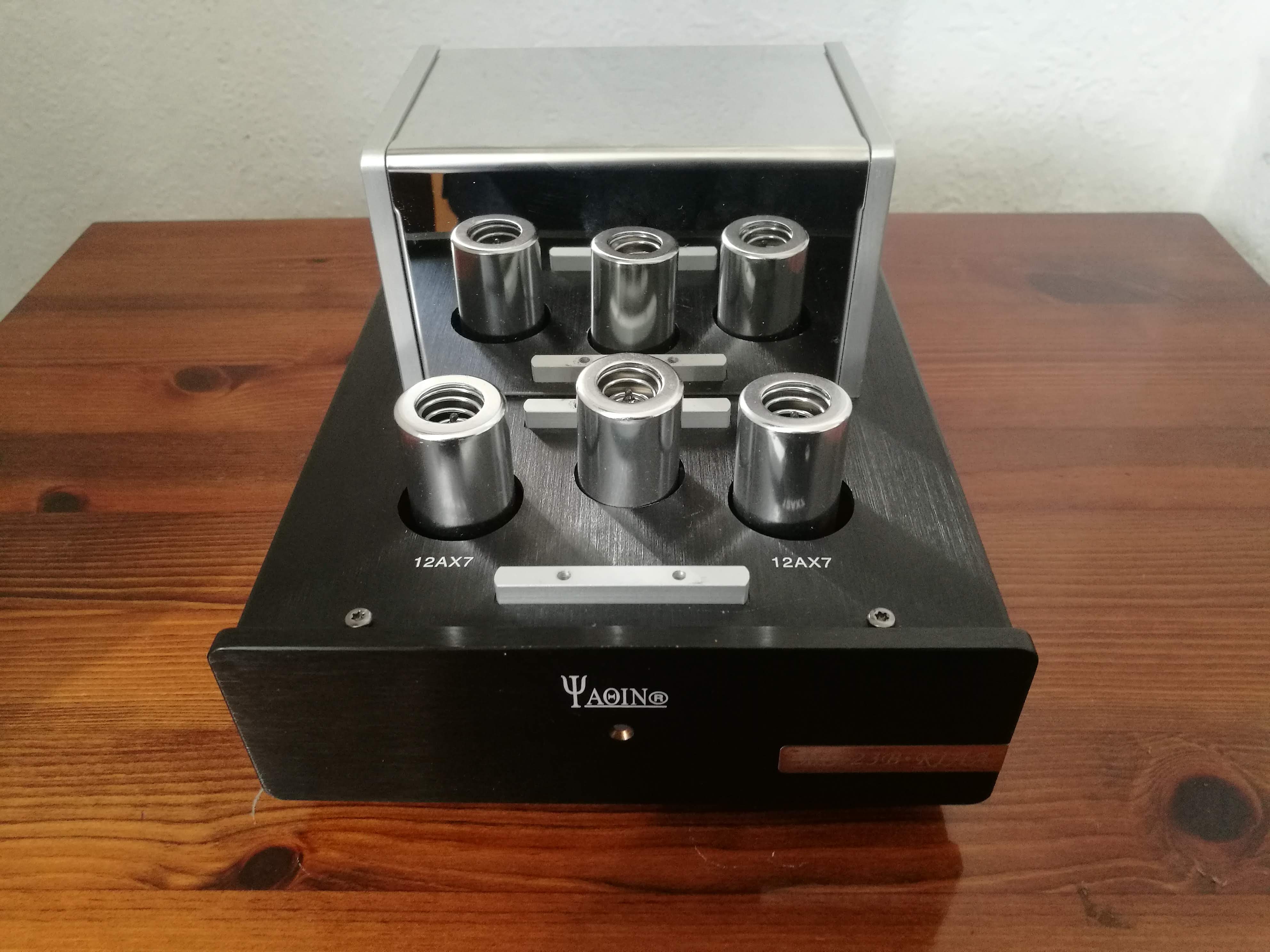

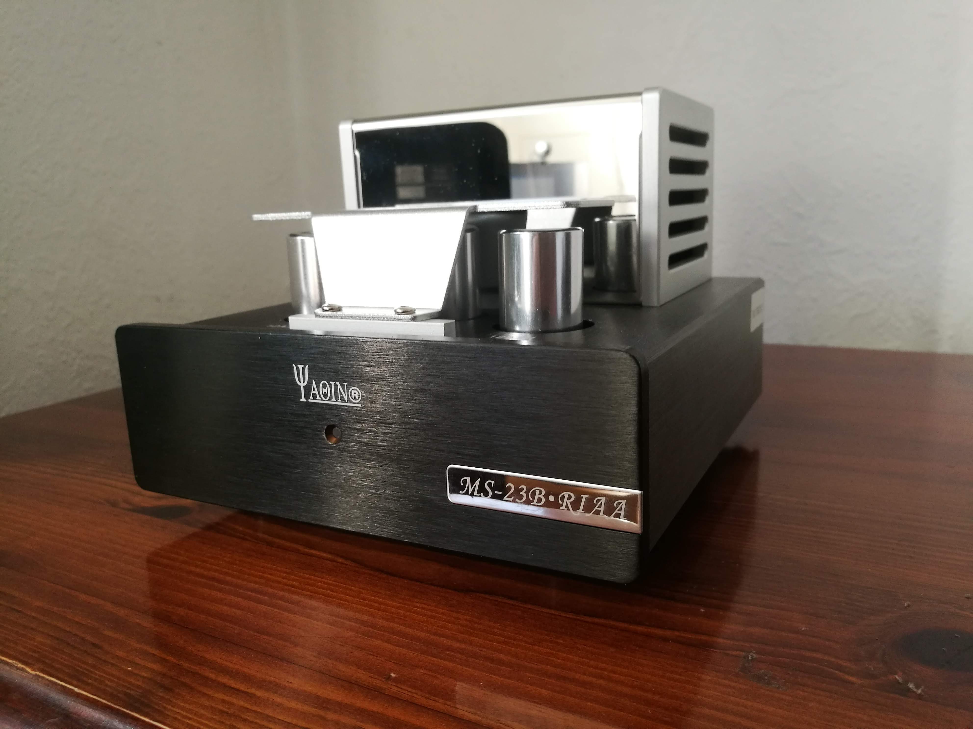

Jakis czas temu wpadl mi w rece ten chinczyk. Powiem szczerze, ze mialem mieszane uczucia ale cena byla okazyjna wiec postanowilem sprawdzic co w trawie piszczy. Szcegolnie, ze nidgy nie mialem nic na lampach i mialem ciekawy plan ale o tym za chwile. ( Yaqin to hybryda ale zawsze cos tam swieci.)
Tak naprawde to nic ciekawego. Nie zdeklasowal Manka ale wokale i basik mi podeszly.Wydawaly sie bardziej naturalne. Dobry poczatek. Ale tak naprawde kupilem Yaqina specjalnie pod modyfikacje Les Carpentera, tzw 'LesBox' mod. Kiedys przegladajac jakies forum natrafilem na liczne i pozytywne opinie na temat tego modu i jak tylko pojawila sie okazja zdecydowalem to przetestowac. Skontaktowalem sie z Les'em i po wymianie kilku wiadomosci wyslalem mu chinczyka do modyfikacji. Po kilku dniach mialem sprzet z powrotem. Pojawil sie szeroki usmiech na twarzy :)

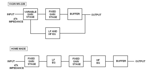

Moze kilka slow o modyfikacji. Nie jestem 'Wielkim Elektronikiem' ale z tego co zrozumialem uklad hybrydowy (buffer) ,zostal zastapiony trzecia lampa. Ponadto zoslaly wymienione kondensatory i kilka innych podzespolow jak i zostal zmodyfikowany caly uklad.
Zainteresowanych odsylam tutaj http://g4cnh.com/public/Putting_'Life'_ ... MS-22B.pdf. Moze kogos zainteresuje i podsunie jakis pomysl, szczegolnie , ze autor ma spore doswiadczenie http://www.g4cnh.com/public/My_career_i ... ronics.pdf
No i teraz to dopiero zagralo! Dzwiekowo to zupelnie inna liga niz moj poprzedni pre-amp, Shiit Mani. Nie chce pisac, ze jest dramatycznie lepiej ale jest wyrazna roznica. Maniek gral dobrze ale ten Yaqin po modyfikacji to jest to! Wszystko sie otworzylo , dzwiek nabral niesamowitej przestrzeni i detalicznosci. Roznica co to orginalnego Yaqina jest radykalna! Wokale sa jeszcze bardziej naturalne i sa doslownie wszedzie. Scena jest olbrzymia. Uzywam pary Tung-Soli i jako output sluzy SVETLANA 'WINGED C'. Nie mam doswiadczenia z lampami ale wydaje mi sie , ze musza sie jeszcze wygrzac troche czasu. Mam jeszcze pare niemieckich RFT NOS,uzywanych, ktore byly dolaczone przy kupnie i na nich jest jeszcze lepiej, Srednie tony brzmia genialnie. Bas jest pelny i gleboki, generalnie wszystko jest na swoim miejscu. W Manku nie podchodzily mi troche wysokie tony. Tutaj jest piekny balans, natura i cieplo. Nie meczy i az chce sie sluchac.
Jak ktos ma Yaqina Ms22B lub Ms23b to zdecydowanie warto, bez modu nie warto moim zdaniem. Z tego co wiem mozna zakupic cala plytke i wlozyc samemu. Pozostaje tylko wywiercenie otworu na trzecia lampe.
To moja pierwsza recenzja wiec moze byc nudno, nie pracuje w salonie audio :) I przepraszam za brak polskich fontow.

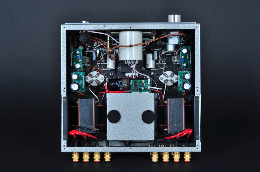

Zastanowiłeś się dlaczego są niższe ceny tu masz foto środka chińczyka Line Magnetic Audio LM-210IA nie trzeba być specjalistą aby stwierdzić co jest nie tak albo czego brakuje , a cena z kosmosu.

W sumie problem lezy w zasilaniu użyto dwóch lamp prostujących które pracują wspólnie Jeden kond do filtracji przylepiony do trafa zasilającego które pracuje na granicy wytrzymałości czyli będzie się gotowal ,rozdzielenie napięcia na lewy/prawy kanał dopiero później po przez sztuczny dławik z tranzystora ,przy lampach prostujących winny być normalne dławiki. To rozwiązanie jest świetne przy normalnych mostkach graetza a nie przy zasilaniu lampowym (rzecz jasna cena ) żarzenie lamp mocy na stabilizatorze i super tylko poziom filtracji słaby :lol: Na plus chińskie obudowy mnie się podobają :whistle:

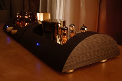

Zastanawiało mnie czemu o tym pre tak mało informacji na tym forum. Pomyślałem, że może słaby i nie ma o czym mówić, ale... skoro Taihenwarui zaczął... :-)

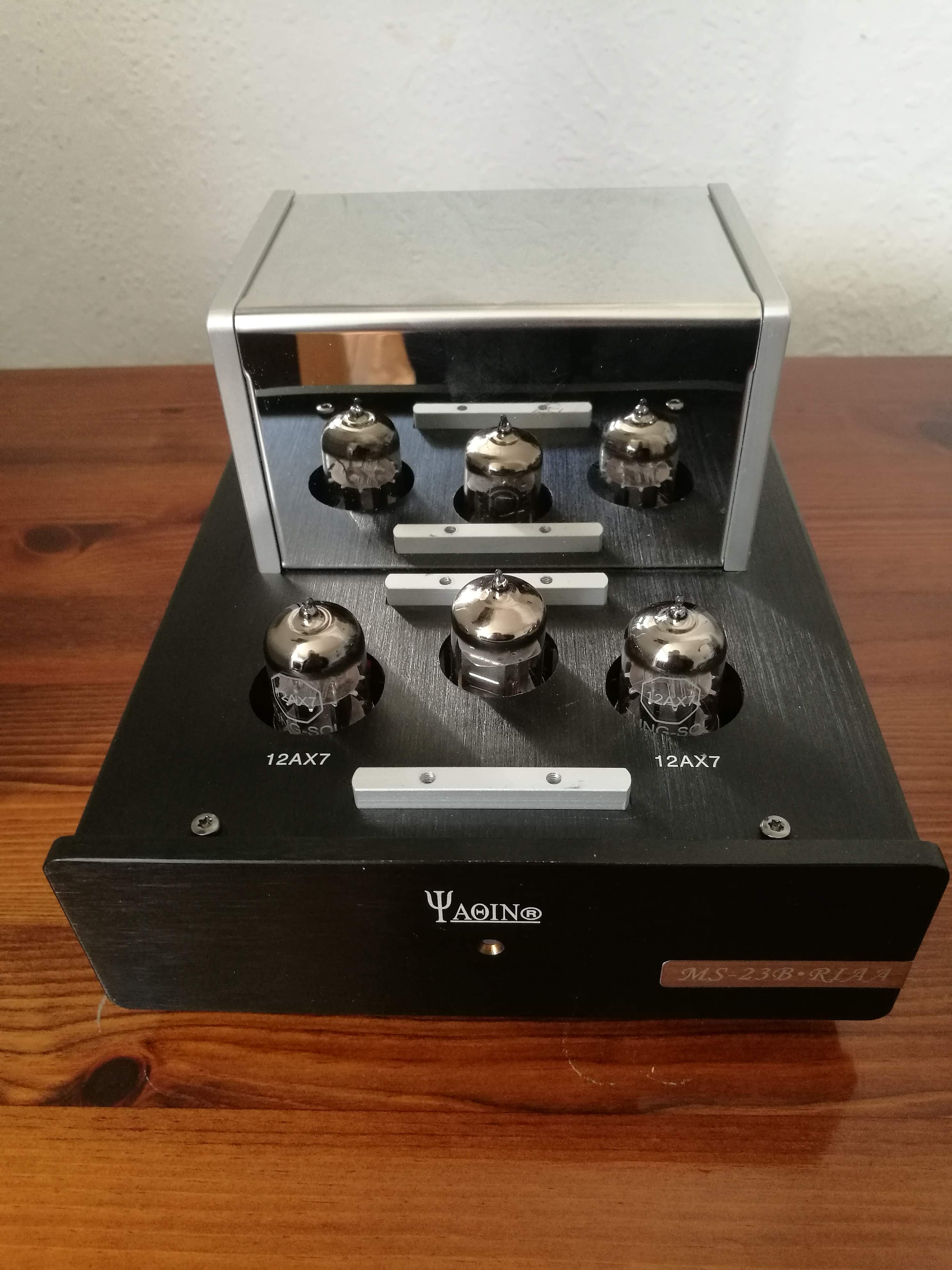

Jakis czas temu zrobiłem sobie właśnie takiego klona na podstawie wytycznych pana Les Carpentera i mimo, że nie porównywałem go "prawie" do niczego (mam tylko Akai AM-2600 z wbudowanym pre, ale w innym systemie - inny gramofon/wkładka/pre/wzmacniacz/kolumny - to stąd to "prawie" do niczego) to dla mnie gra SUPER! Bez odpływania w "opisy" - jest SUPER :-)
Poniżej zdjęcie. W tle dorobiony do wieży poziomej (od czasów Rejsu i sekcji gimnastycznej dopuszczam takie konstrukcje słowne, choć puryści mogą protestować...) 2x 3W na podstawie schematu Mullarda -> http://diyaudioprojects.com/Schematics/ ... ematic.htm:
A więc podsumowując: na "chińczykach" się nie znam, okresy ochronne w wędkarstwie to dla mnie czarna magia, ale +1 do opinii Taihenwarui jak najbardziej dokładam :D
