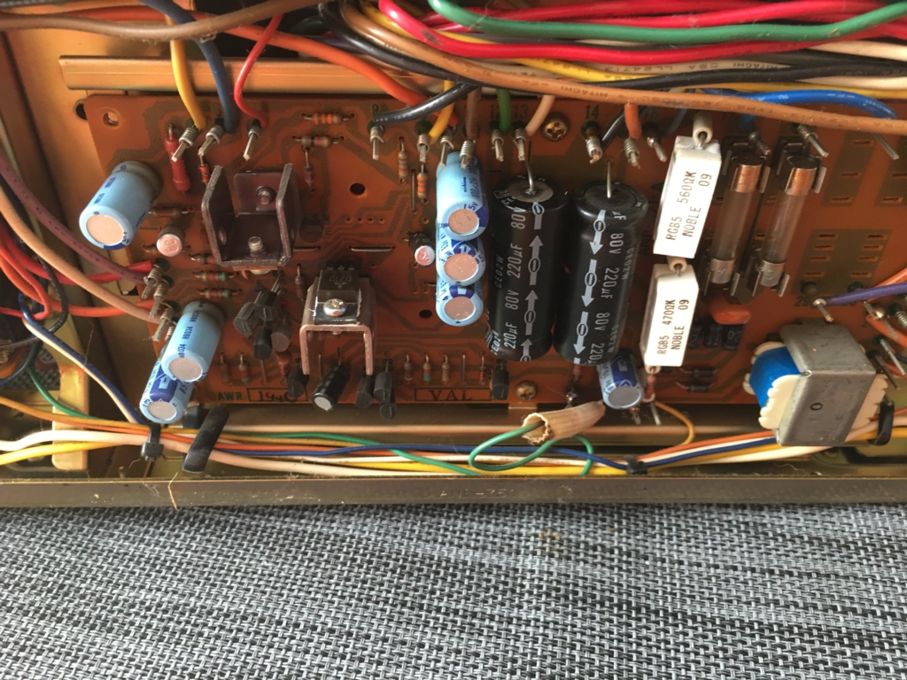

Chcę tu opisać nie tyle wadę co dość wrażliwy punkt tego klocka a mianowicie płytę zasilającą.
Jest to dość znana bolączka tego konkretnie modelu. Jest sporo wpisów, blogów, filmów na youtube, stron gdzie się o tym mówi (służę linkami w razie potrzeby).
Mimo świetnie zaprojektowanego wzmacniacza ten właśnie element systemu nie do końca wytrzymuje upływ czasu.
Użyte (mówię o oryginalnych) podzespoły tj. tranzystory, rezystory okrutnie się grzeją. Ogólnie to zjawisko normalne ale w tym przypadku "mocno uwypuklone" :?

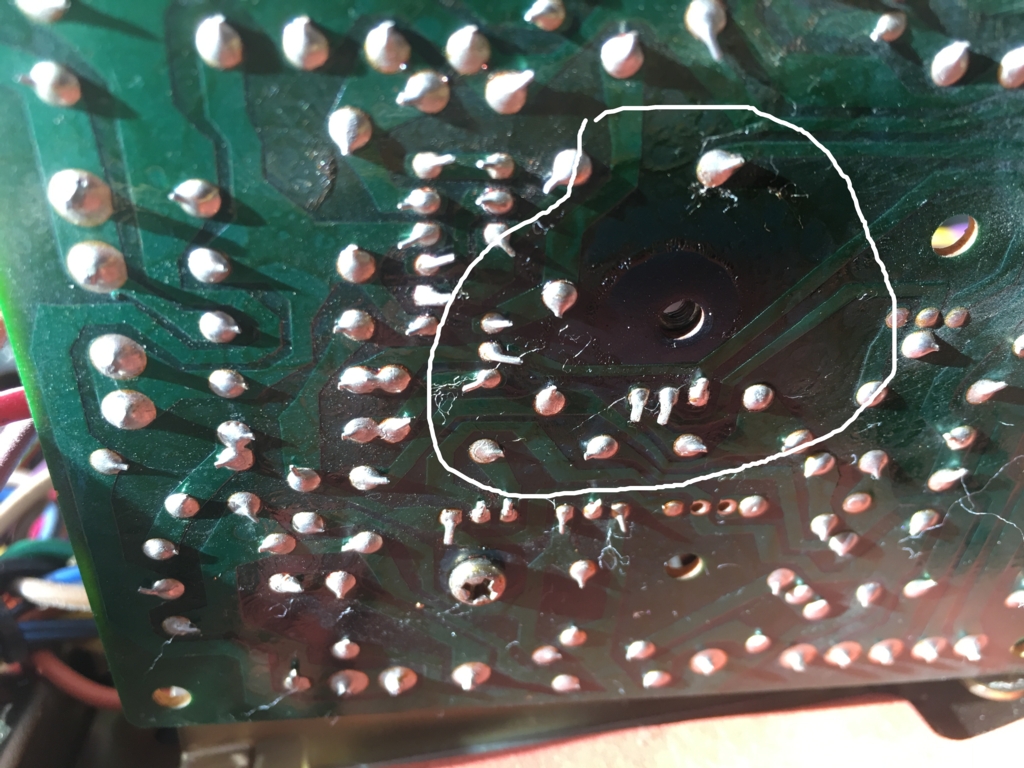

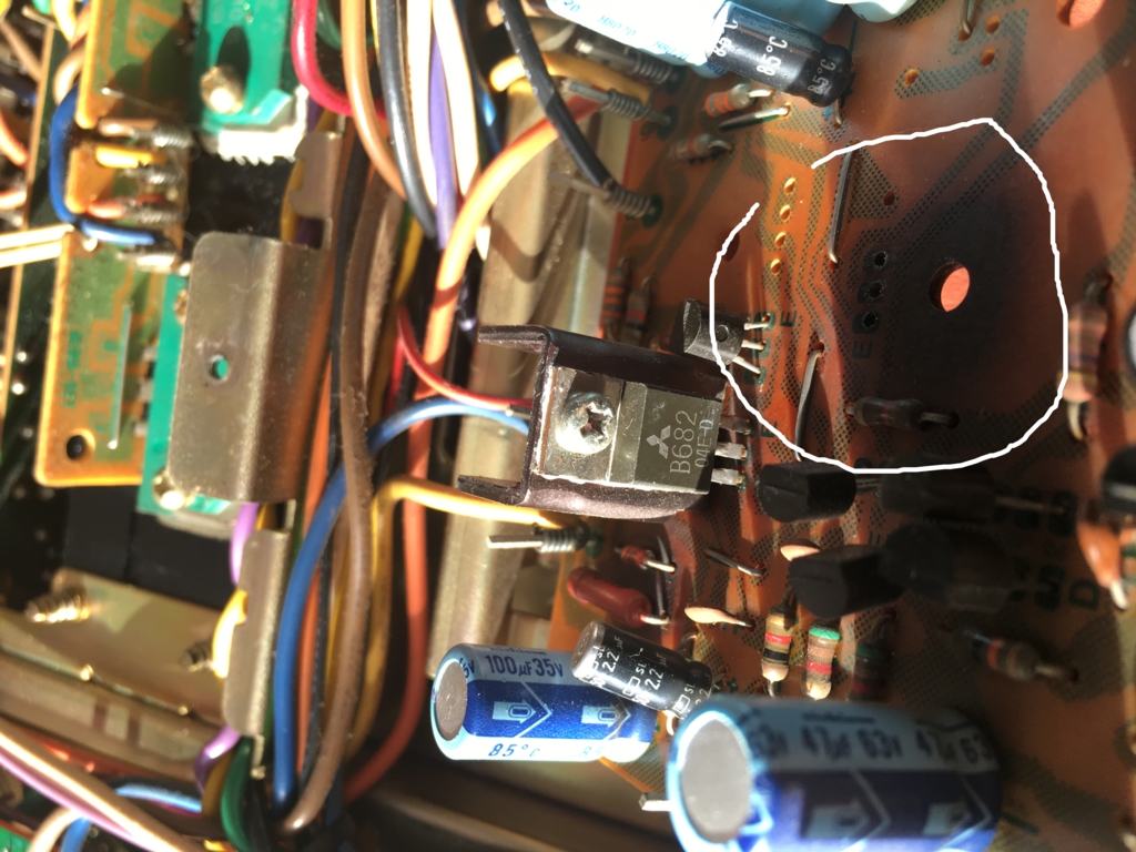

Kilka tygodni po zakupie mego egzemplarza zauważyłem dziwne objawy. Otóż po około dwóch godzinach cichego słuchania (gała na max 10)
dźwięk zaczynał zanikać/falować był mocno zniekształcony. Wzmak na stół, rozbiórka i widać gołym okiem co go bo boli.
Od tej zadyszki przyjarała się płytka głównie w miejscach tranzystorów. Tam też załapał zimne luty...
Postanowiłem wtedy że zaciągnę języka w necie, podwinę rękawy i powymieniam na płytce zasilającej co się da a raczej ma sens na lepsze/sprawniejsze itp. Zajęło mi to kilka tygodni aby skompletować i dopasować większość komponentów. Do wymiany poszły wszystkie kondy, większość rezystorów i większość tranzystorów. Nie było łatwo z dopasowaniem tranzystorów bo większość z nich już się oczywiście nie produkuje.
Najwięcej problemów sprawiły mi te dwa największe spięte z radiatorkami. Rok temu użyłem niestety starych dokładając do nich radiatory własnej roboty :D Nowe transy dorwałem kilka tygodni po zakończonej reanimacji. Do dziś leżą na półce i czekają kiedy Sajmon ruszy leniwe upsko i je wymieni :lol:
Efekt końcowy naprawy PB był i jest taki że paluchem mogę dotknąć tych nowych radiatorów oraz innych elementów bez poparzenia się.
Wzmak śmigał po kilka godzin bez zająknięcia. Przed wymianą, już po kilku minutach stare radiatory były gorące jak diabli :shock:
Teraz temperatura całej płytki jest nadal wysoka ale to "niebo a ziemna" do tego co było...
W tym miejscu chcę zaznaczyć że wszystkie elementy dobrałem z dużą starannością nie ma tu przypadku ;)
BARDZO chętnie pomogę jeżeli ktoś kiedykolwiek będzie miał z tym zasilaniem problem.
Mam dokładną rozpiskę wszystkich elementów zarówno starych jak i użytych nowych.
Cały katalog zdjęć, PDF, linków do baaardzo pomocnych stron jak i własną, dokładną rozpiskę napięć na wszystkich pinach płyty.
Dzisiaj nie dam rady ale w przyszłości postaram się tu zrobić gotowca co i jak.
Może komuś się przyda i zaoszczędzi czasu i nerwów a nie jest łatwo to skompletować.

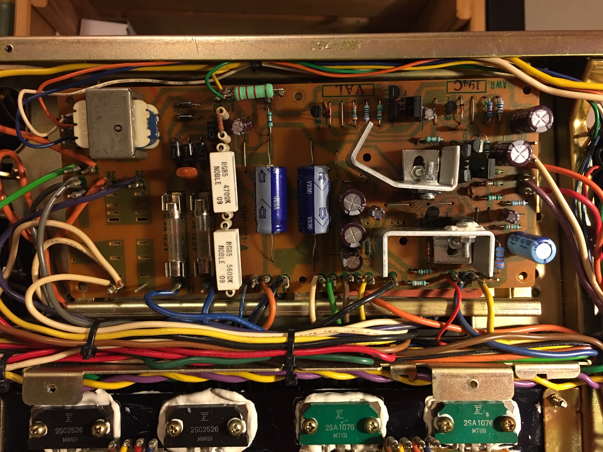

Tak wygląda na dzień dzisiejszy płytka po reanimacji...trochę rozbebeszona BO wzmak ponownie trafił "na warsztat" :lol: .....

Sprawdź jeszcze płytkę "Protection Assy" widzę ze na niej jest przekaźnik od głośników i jakieś przełączniki DIM/Bright chyba od wyświetlacza może tam coś nie łączy? Jest tam też wyjście słuchawkowe ono działa prawidłowo?

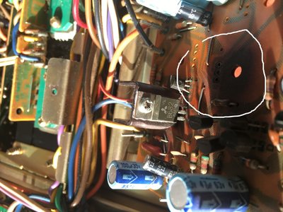

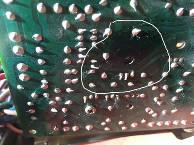

Pralakę szlak teafił a moja druga połówka zamówiła sobie kombajn co piere suszy i przy okazji grzeje pomieszczenie wiec teraz walczę z zabudową tego 💩.
Wczoraj w nocy jednak nie wytrzymałem i wzrokowo tylko znalazłem takie cuś jak na fotce. Przewód gruby jak kabanos był zmiażdżony okropnie do kości i zwierał (chyba) do masy. Jest on podłączony do płytki gdzie jest układ zabezpieczający z przekaźnikiem. NIC więcej nie sprawdziłem. W wolnej chwili (hgw kiedy to nastąpi) sprawdzę co to za gagatek i co w nim i skąd płynie :think:
BARDZO wszystkim dziękuję za opinie i pomoc. Odniosę się do Waszych spostrzeżeń w wolnej chwili. I swear :pray:
