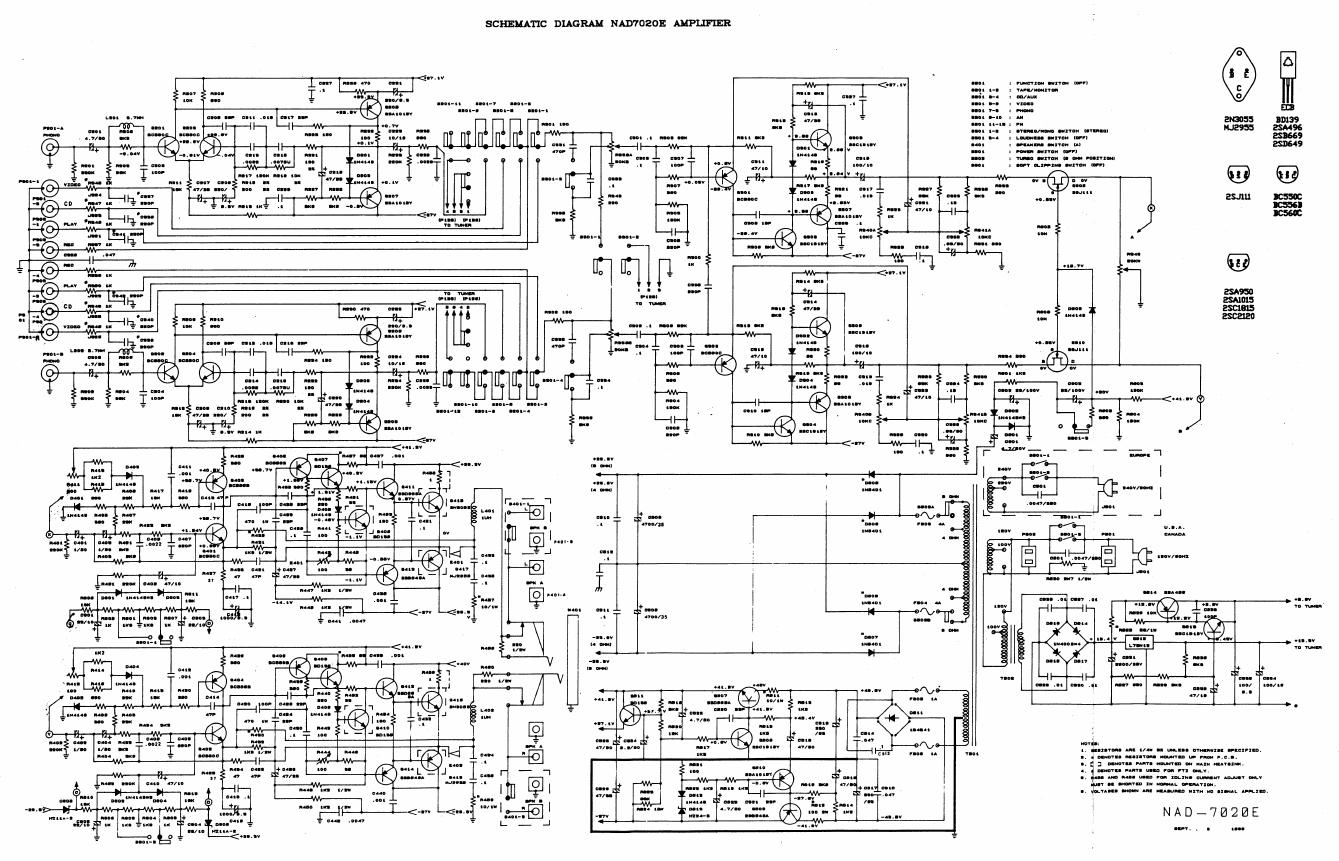

Re: NAD 7020e - głośne dźwięki przy włączaniu
Z tego, co się orientuję, to ten NAD chyba nie ma miękkiego startu. Jeśli się na tym znasz, załączam schemat lub mogę podesłać całą serwisówkę. Model 7020e (to ten sam wzmacniacz, co 3020e) wyszedł w latach 80., ale jest kontynuacją klasycznej konstrukcji z późnych lat 70. Tak, to trwa ok. 2 sekund. Nie, nie ma pokrętła odłączenia kolumn, jest tylko guzik włączający "zestaw B", alias "remote".
Tak dzialaja wszystkie wzmacniacze przedwzmacniacze itp. Z tym ze preampy na wyjsciach maja mutowanie zeby nie bylo strzalu podczas wlaczania. Wg zalaczonego schematu lepiej podlaczac glosniki pod te drugie wylaczane wejscie i zalaczac kolumny po kilkusekundach po wlaczeniu.
