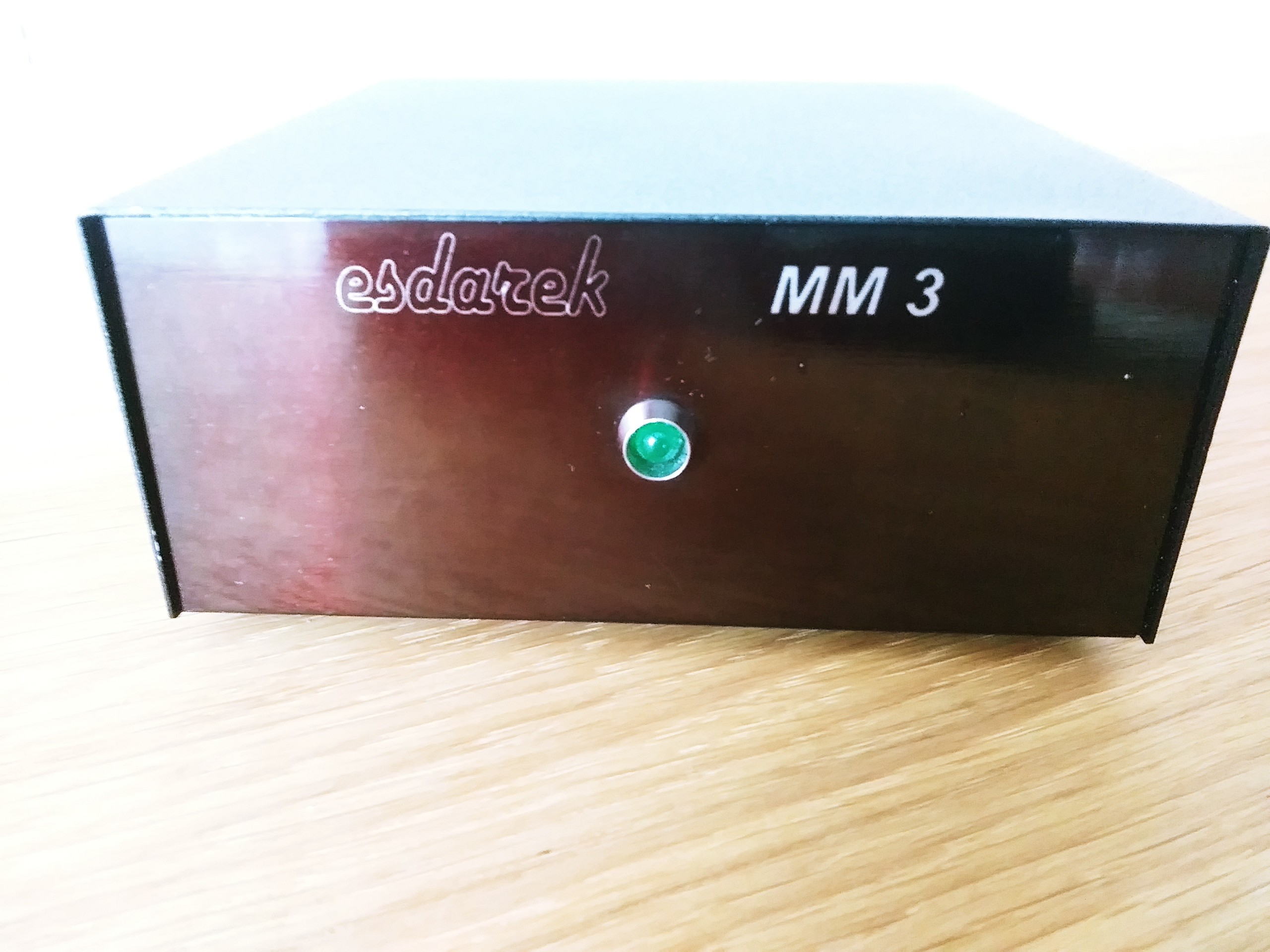

Osoba ta często gościła na tym zacnym forum. Tak szczerze proszę o opinie na temat tego przedwzmacniacza. Robi je esdarek, więc nie widzę problemu by skomentować i ocenić. Bo np chciałbym kupić? A może ktoś inny. Proszę o opinie. Czy warte jest to tych pieniędzy? Może bez wbijania mu szpilek. Nie interesuje mnie sama osoba ale to co zrobiła i chce sprzedać.

No właśnie. To może czy wykonanie z tych podzespołów jest dobre? Na pewno będzie grać ale do jakiego pre można porównać bo pisze, że "Układ nie jest mojego pomysłu-to znana i sprawdzona konstrukcja dostępna w sieci. Nie ma potrzeby wymyślać prochu ponownie. "
"gra znacznie lepiej niż Cambridge Audio CP-1 czy Solo."
Proszę o opinie . Myślę nad podłączeniem go do amplitunera SANYO JCX 2600K. Czy jest sens?

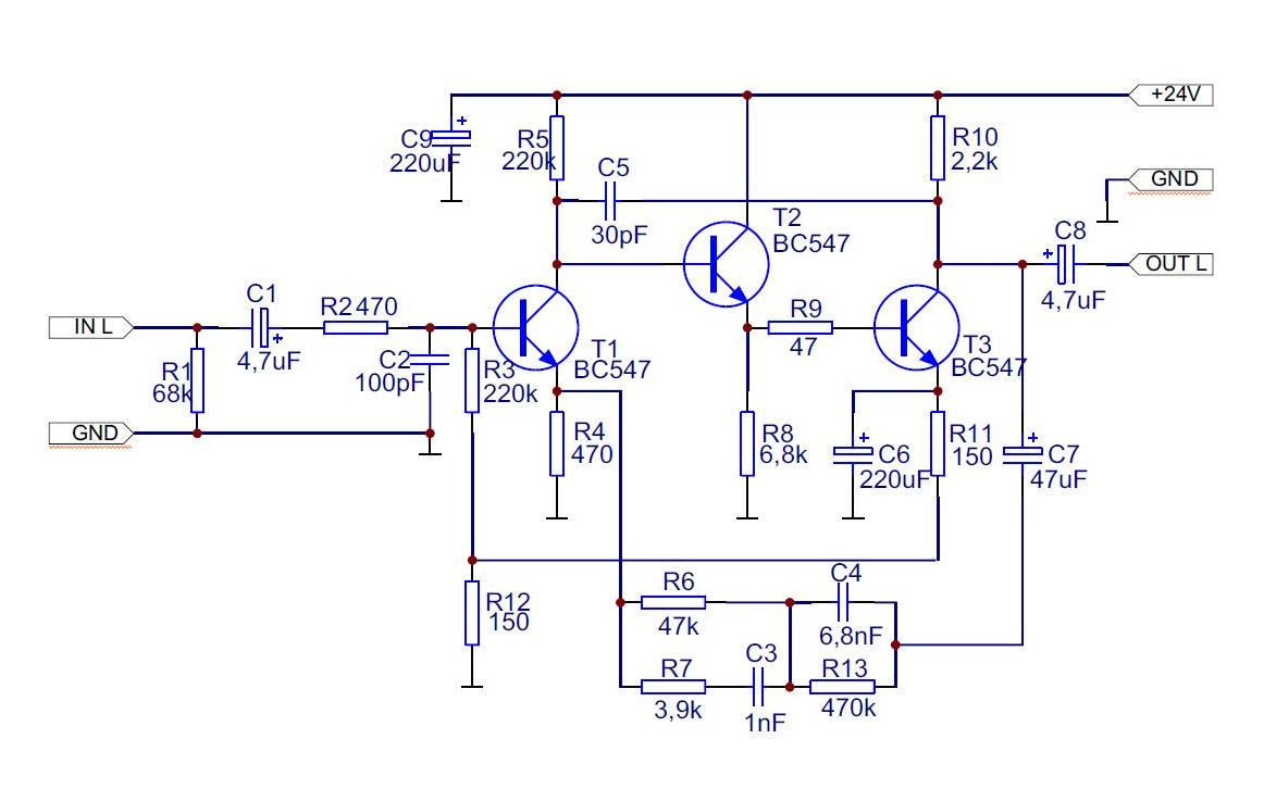

Jest to prosty bardzo układzik, spotykany już w unitrach czy radmorach. Ciekawi mnie jak z jego stabilnością temperaturową czy odpornością na PSRR, choć nie neguje że może grać bardzo dobrze. Konstruktor wspomina że nie ma w nim scalaków, a przecież to nic złego bo w scalakach nie ma żadnej magi tylko komponenty takie jak tranzystory czy rezystory tylko zamknięte we wspólnej obudowie co ma dużo zalet.

Składałem cosik takiego. Prawdopodobnie to jest ten sam układ tylko na gorszych podzespołach. Oczywiście mogę się mylić. viewtopic.php?f=36&t=12521

...oraz co najmniej dwie wady.
- Kiedy "pada" scalak, trzeba wymienić cały scalak, co bywa kosztowniejsze od wymiany np. kondensatora lub rezystora.
- Element dyskretny zawsze można zastąpić innym (jak są fundusze, to i lepszej jakości!), a układ scalony może zniknąć z rynku i koniec.
Mnie osobiście bardziej przeszkadza brak subfiltra (mój CA ma wbudowany). Ciekaw też jestem, jaką ten preamp ma charakterystykę. O tym, że przedwzmacniacze gramofonowe nie są "przezroczyste", przekonałem się, przepinając gramofon z CA do wejścia "PHONO" aktualnie użytkowanego NAD 7020e. Powiem tyle: nieprzypadkowo chwalą sobie ten phonostage użytkownicy wkładek Shure, natomiast Philips 400II zdecydowanie lepiej gra z Cambridgem.
