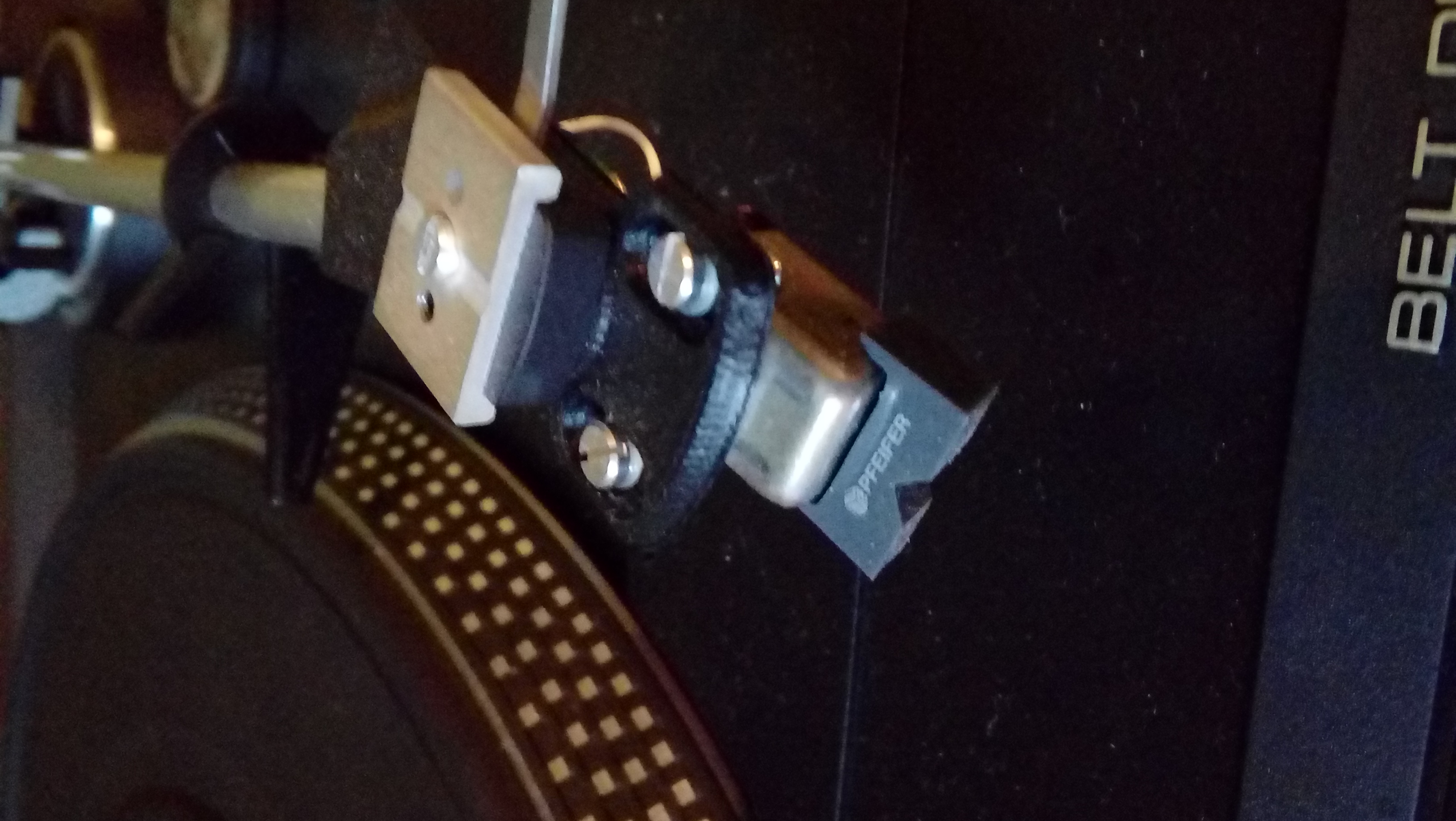

jako że jestem nowicjuszem w tym dziale mam pytanie co do doboru odpowiedniego przedwzmacniacza.
Czytając forum spotkałem się ze stwierdzeniem że jest on dobierany do wkładki; Mój Dual ma (jeśli dobrze rozpoznałem)
Pfeifera SGA 10536 ale mam wątpliwości czy jest to MM / MC.
Upatrzyłem już sobie Art DJ pre II i zastanawiam się czy będzie z nią współpracował.
Przedwzmacniacz Art DJ pre II do Duala 506

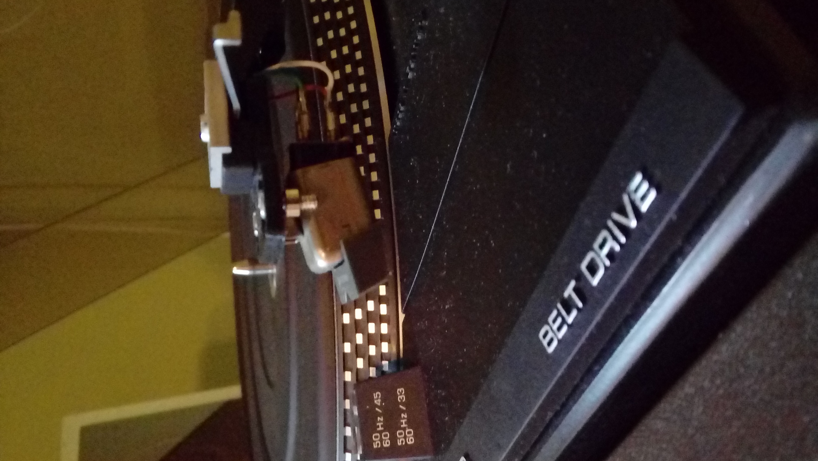

Re: Przedwzmacniacz Art DJ pre II do Duala 506
Nie, to nie jest Shure M95. SGA 10536 to zamiennik sferyczny do Shura. tutaj wisi Stanton/Pickering. Na "brzuchu" wkładki powinna być naklejka informująca, który to model Pickeringa. To może być SGA 10483, czyli zamiennik do Pickeringa V-15, w dualowskim nazewnictwie dn 315.
Jest wkładka typu MM i Art DJ pre II będzie z nią współpracował.
- Posty: 45570
Tak, potwierdzam że wkładka to Stanton 500 / Pickering V15

Dante pisze: ↑07 cze 2018, 08:57Nie, to nie jest Shure M95. SGA 10536 to zamiennik sferyczny do Shura. tutaj wisi Stanton/Pickering. Na "brzuchu" wkładki powinna być naklejka informująca, który to model Pickeringa. To może być SGA 10483, czyli zamiennik do Pickeringa V-15, w dualowskim nazewnictwie dn 315.
Dzięki za rozpoznanie, dobrze to wiedzieć
Przedwzmacniacz udało mi się jeszcze wyhaczyć, dziękuję!
