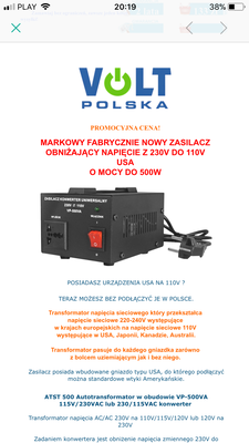

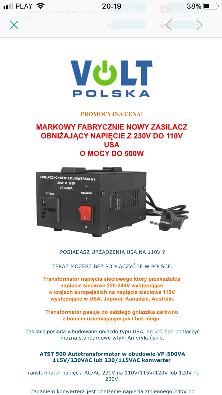

Chodzi o coś takiego?

Tak. 500W powinno wystarczyć. No chyba że jakiegoś potwora planujesz podłączyć.
Ile kosztuje takie trafo?

Sansui au d907
Czy to zda egzamin?

ciekawe tylko czy utrzyma to Sansui

Zależy od mocy jaką maksymalnie pobiera sansui. Trza w specyfikacji sprawdzić.
Ale generalnie to słaby pomysł moim zdaniem.

Ten Sansui na pewno pociągnie więcej niż 250W z sieci przy max obciążeniu.
Raczej nie warto dziadorzyć na transformatorze przy sprzęcie z nieco wyższej półki.
Chyba wiem na jaką ofertę patrzysz i wydaje mi się że jednak są lepsze deale na fajne wzmaki.
