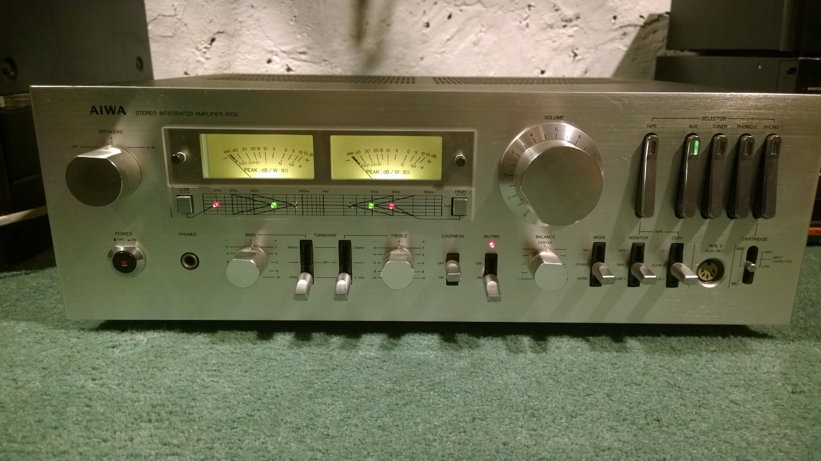

Witam,
kupiłem parę dni temu Ampli AIWA AA 8700.
Szukam do niego instrukcji w sieci ale niestety znajduję jedynie Service Manual.
Ponieważ jest to mój pierwszy wzmacniacz w życiu - nie mam pojęcia do czego część pokręteł/przełączników służy i co się stanie jak je przełączę.
A więc od lewej:
+ Speakers - wybór wyjścia głośników
+ Power - zasilanie
+ Low filter i High filter (przy strzałkach pod wskazówkami) - ???
+ Bass i Treeble - ustawienia tonów niskich i wysokich
+ Turnover bass/treeble (400 hz, offx2, 200 hz, 2,5 khz, 5 khz) - ???
+ Loudness - ???
+ Muting - ???
+ Balance - ustawianie który głośnik gra głośniej/ciszej
+ Volume - głośność
+ Mode (rev, stereo, mono) - ???
+ Selector - wejścia dźwięku
Tutaj pytanie - czy pod tape mogę podłączyć np. telewizor (po chinch) i normalnie odtwarzać przez wzmacniacz?
+ Tape monitor (tape 1, tape 2, tape 3) - ???
+ Tape copy (1-2, source, 2-1) - ???
+ Tape 3 play/rec (gniazdo) - ???
+ Phono 1 cartridge (MC, MM - Input capacitor High, Input capacitor Low) - ????
Będę podłączał gramofon z wkładką MM - mam ustawić MM Low czy High?
Jakie wkładki obsługuje Phono 2? Tam nie ma ustawienia. Tylko MM czy tylko MC?
Z góry dziękuję za odpowiedzi i wypełnienie znaków zapytania i pozdrawiam.

Jeśli znasz język angielski to ściągnij sobie instrukcję obsługi Pioneer SA-9800. Tam masz wszystkie funkcje ładnie wyjaśnione.
Tak w skrócie:
Yahoo pisze: + Low filter i High filter (przy strzałkach pod wskazówkami) - ???
Filtr górnoprzepustowy i dolnoprzepustowy.
Low filter możesz traktować tak jak filtr subsoniczny. Przydaje się przy odtwarzaniu winyli, których uszkodzenia powodują nadmierny wychył membrany niskotonowca np.
High filter rzadziej się przydaje, ale jest praktyczny również przy uszkodzonych winylach gdzie mamy dużo trzasków w górnym paśmie. Pomaga to zredukować.
Yahoo pisze: + Turnover bass/treeble (400 hz, offx2, 200 hz, 2,5 khz, 5 khz) - ???
Próg korekty pokręteł bass/treble.
Yahoo pisze: + Loudness - ???
Czyli po naszemu tzw. "kontur". Podbija tony niskie i średnie, tak by było więcej "mięsa" przy cichym słuchaniu np.
Yahoo pisze: + Muting - ???
Wyciszanie. Przy dzisiejszych sprzętach funkcja "mute" gasi całą głośność, ale kiedyś rozwiązywano to w ten sposób, że obniżano głośność jednym przełącznikiem o 15-20db np.
Yahoo pisze: + Mode (rev, stereo, mono) - ???
Tryb pracy wzmacniacza. Rev - odwrócone kanały.
Jeśli nie wiesz co to stereo i mono to ja się zastrzelę :)
Yahoo pisze: Tutaj pytanie - czy pod tape mogę podłączyć np. telewizor (po chinch) i normalnie odtwarzać przez wzmacniacz?
Tak.
Yahoo pisze: + Tape monitor (tape 1, tape 2, tape 3) - ???
Podobnie jak przy "selector", załączasz tutaj nasłuch (monitorowanie) poszczególnych wejść tape.
Yahoo pisze: + Tape copy (1-2, source, 2-1) - ???
Ten przełącznik ustala jaki sygnał ma trafiać do wyjść Tape Rec. Można albo kopiować z tape na tape albo nagrywać jedno ze źródeł wybranych przez "selector".
Yahoo pisze: + Tape 3 play/rec (gniazdo) - ???
Dziwi Cię że masz z przodu gniazdo Tape 3 czy o co chodzi? :)
Yahoo pisze: Będę podłączał gramofon z wkładką MM - mam ustawić MM Low czy High?
Zależy z jaką wkładką. "Capacitor" to pojemność. Możesz tak naprawdę spróbować obydwu opcji i zostawić tą która wg Ciebie lepiej brzmi :)
Yahoo pisze: Jakie wkładki obsługuje Phono 2? Tam nie ma ustawienia. Tylko MM czy tylko MC?
Pewnie tylko MM, ze stałą pojemnością wejścia.
Mam nadzieję, że pomogłem.
Ogółem jest to bardzo zaawansowany wzmacniacz zintegrowany, stąd tyle przełączników i funkcji.
